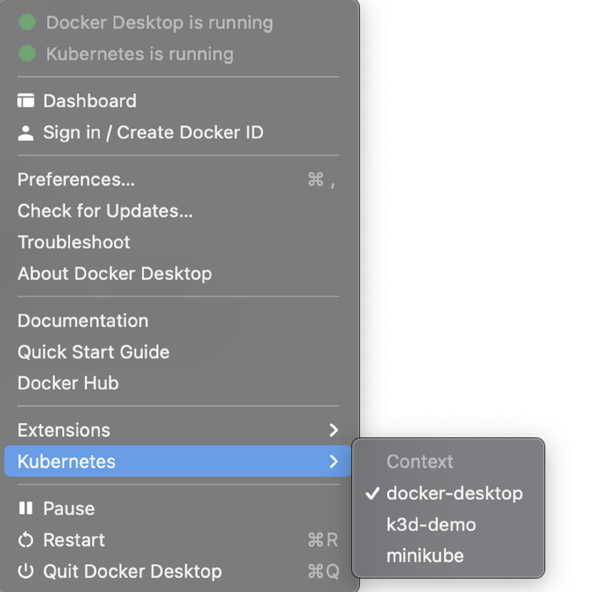

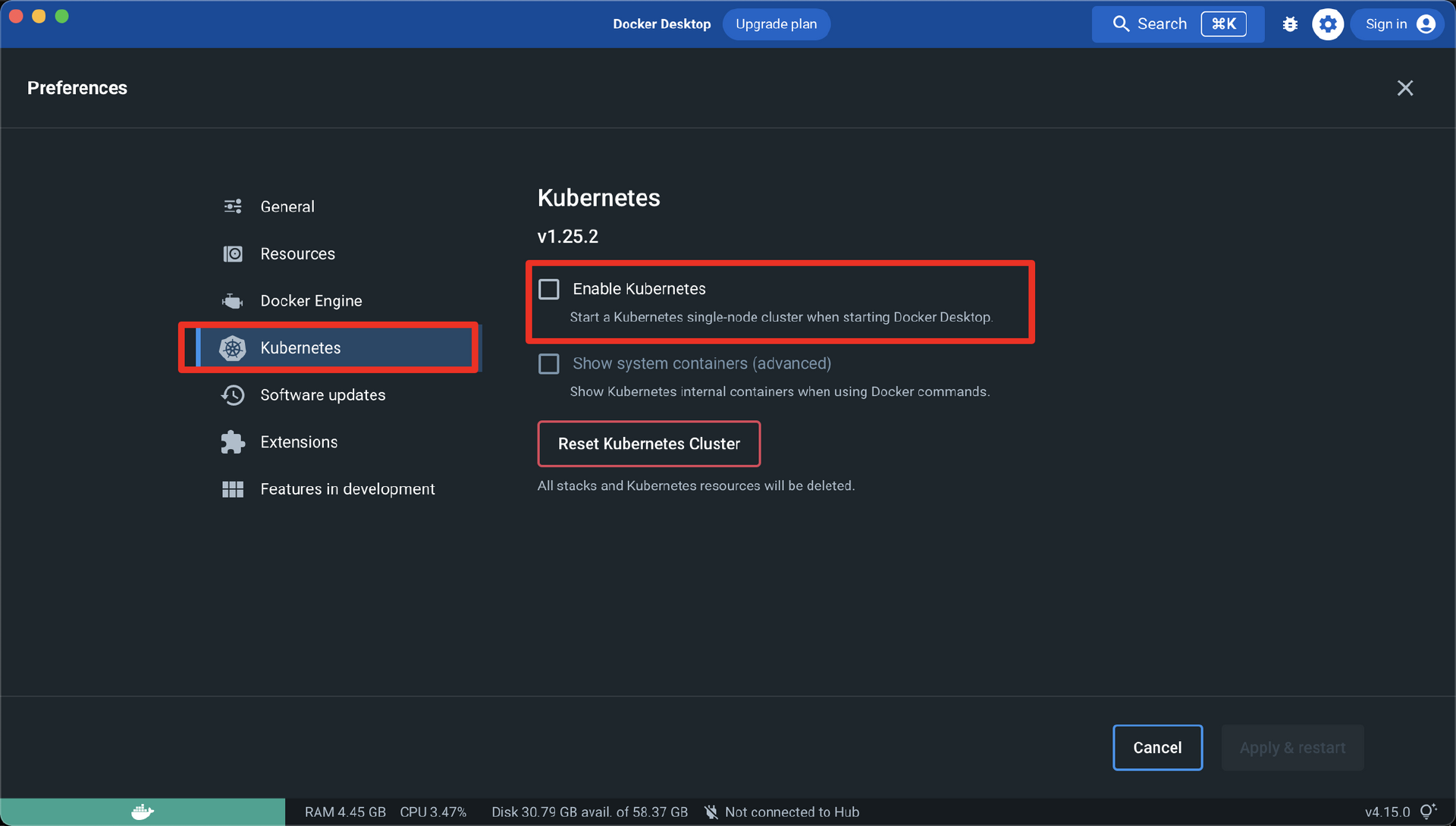

之前,我们在 Windows 和 Mac 中用 Docker Desktop 安装包来安装了 Docker,其实利用最新的 Docker Desktop,我们还可以在本地生成 Kubernetes 集群。使用 Docker Desktop 生成 Kubernetes 集群非常简单,我们只需要点击 Docker 的鲸鱼图标,并且在 Preferences 中勾选 Enable Kubernetes,然后点击下方的 Apply & restart 就可以创建我们的 Kubernetes 集群了。
最后,Docker Desktop 还提供了切换 Kubernetes Context 的能力,我们点击 docker-desktop,这样我们通过 kubectl 发送的命令就会传到 Docker Desktop 构建的 Kubernetes 集群中。
上面的这个界面操作和下面的命令行操作在功能上是相同的。
» kubectl config use-context docker-desktop                                                                     jackson@jacksondeMacBook-Pro
Switched to context "docker-desktop".
接着,我们执行 kubectl get nodes 可以看到当前集群为单节点的集群,版本为 v1.25.2。
» kubectl get nodes                                                                                             jackson@jacksondeMacBook-Pro
NAME             STATUS   ROLES           AGE   VERSION
docker-desktop   Ready    control-plane   25d   v1.25.2
