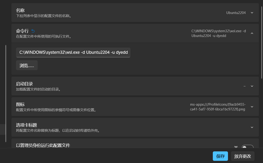

    5. 设置默认用户
      1. 因为搬家后,用户名不会是你原来一开始设置的,但是密码一样,用户名会变成root,如果觉得难受,可以用以下命令修改
      2. wsl --distribution <Distribution Name> --user <User Name>
      3. 如果使用powershell,可以直接这样设置
      4. 还可以使用命令:子系统名称 config --default-user your_username

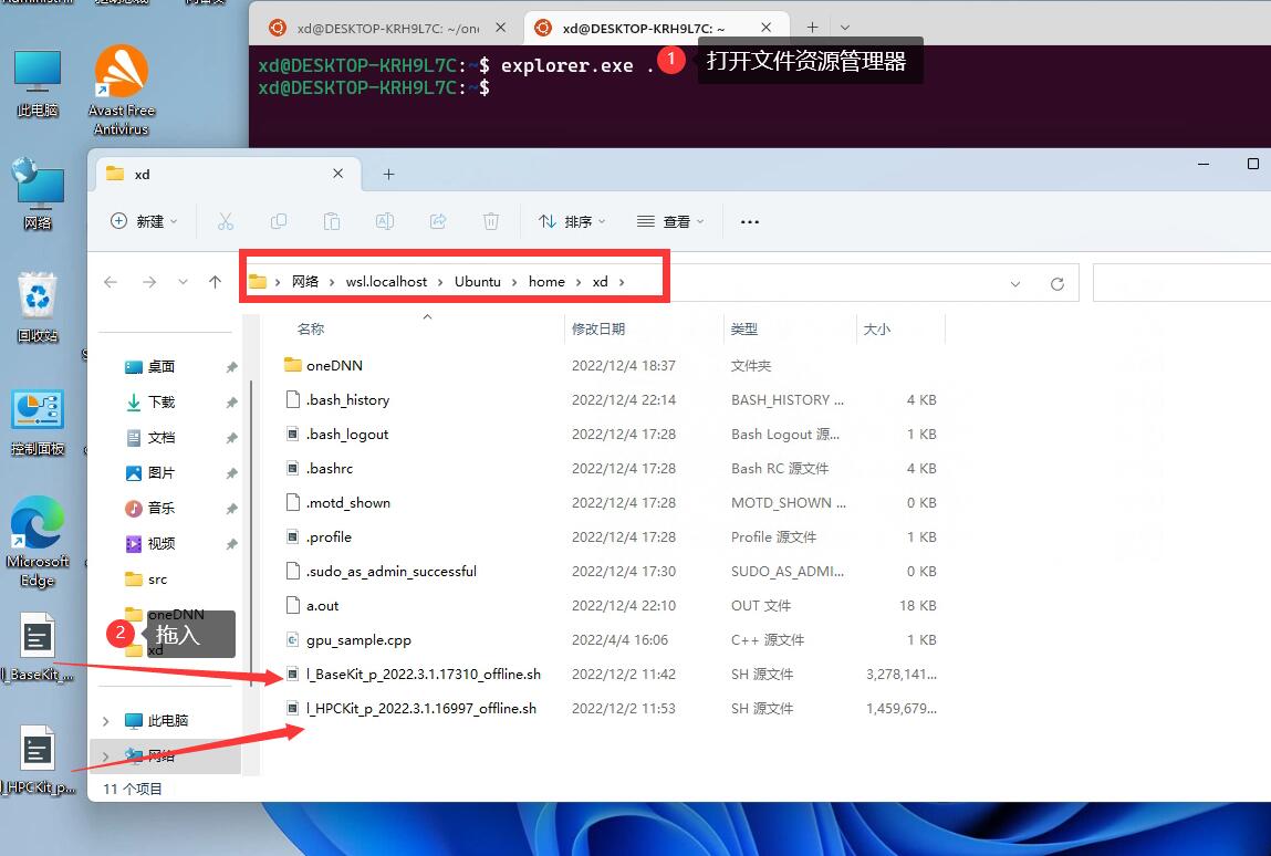

  6. windows与WSL文件关系:
    1. 在windows的文件资源管理器输入\\wsl$就能进入linux文件系统
    2. 默认打开的~的就是home/your name 的文件夹里面,windows系统挂载在mnt里面
    3. 在WSL中输入explorer.exe .可以直接打开windows的文件资源管理器,能够查看linux相关文件

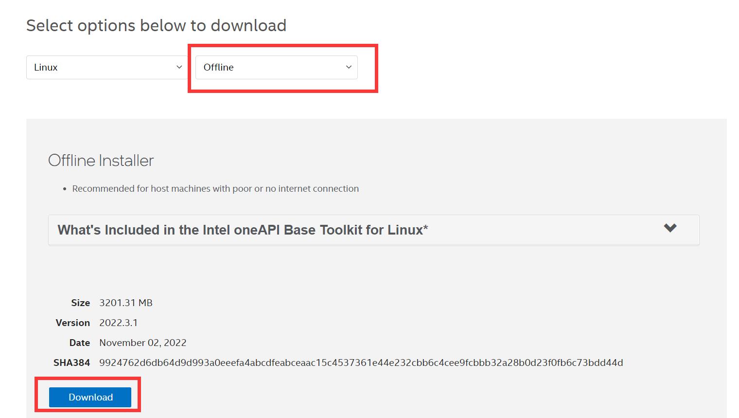

打开网址,下载Intel oneAPI Base Toolkit和Intel® oneAPI HPC Toolkit的离线版本,在线版本可能会有网络错误什么的,所以能离线最好离线。
如果电脑可以快速上网的话,推荐在windows下好,以Base Toolkit为例
再根据windows和WSL的文件关系,直接移入linux文件系统。
分别输入sudo sh ./l_BaseKit_p_2022.3.1.17310_offline.sh和sudo sh ./l_HPCKit_p_2022.3.1.16997_offline.sh

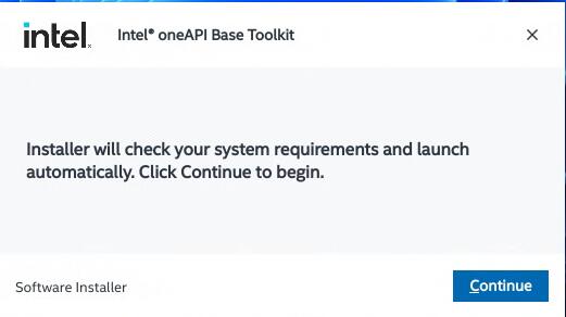

图形界面安装

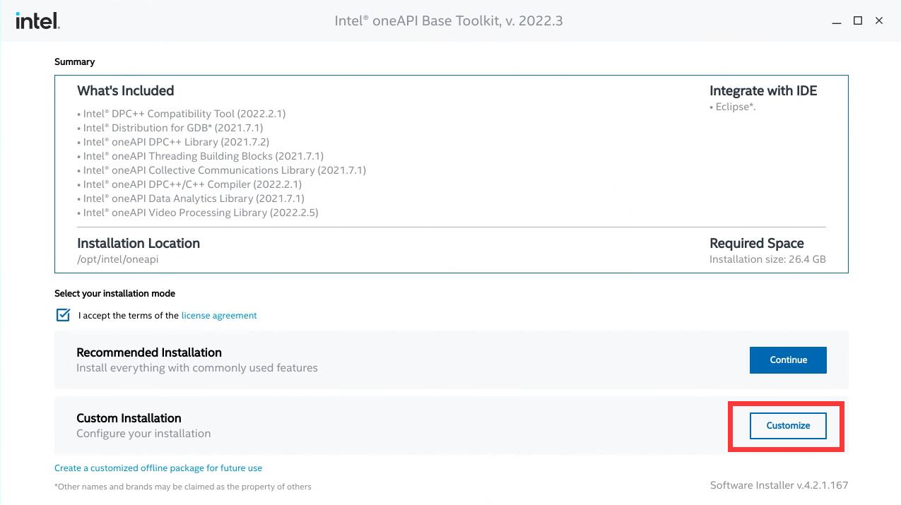

  1. 等待命令加载如图所示窗口。

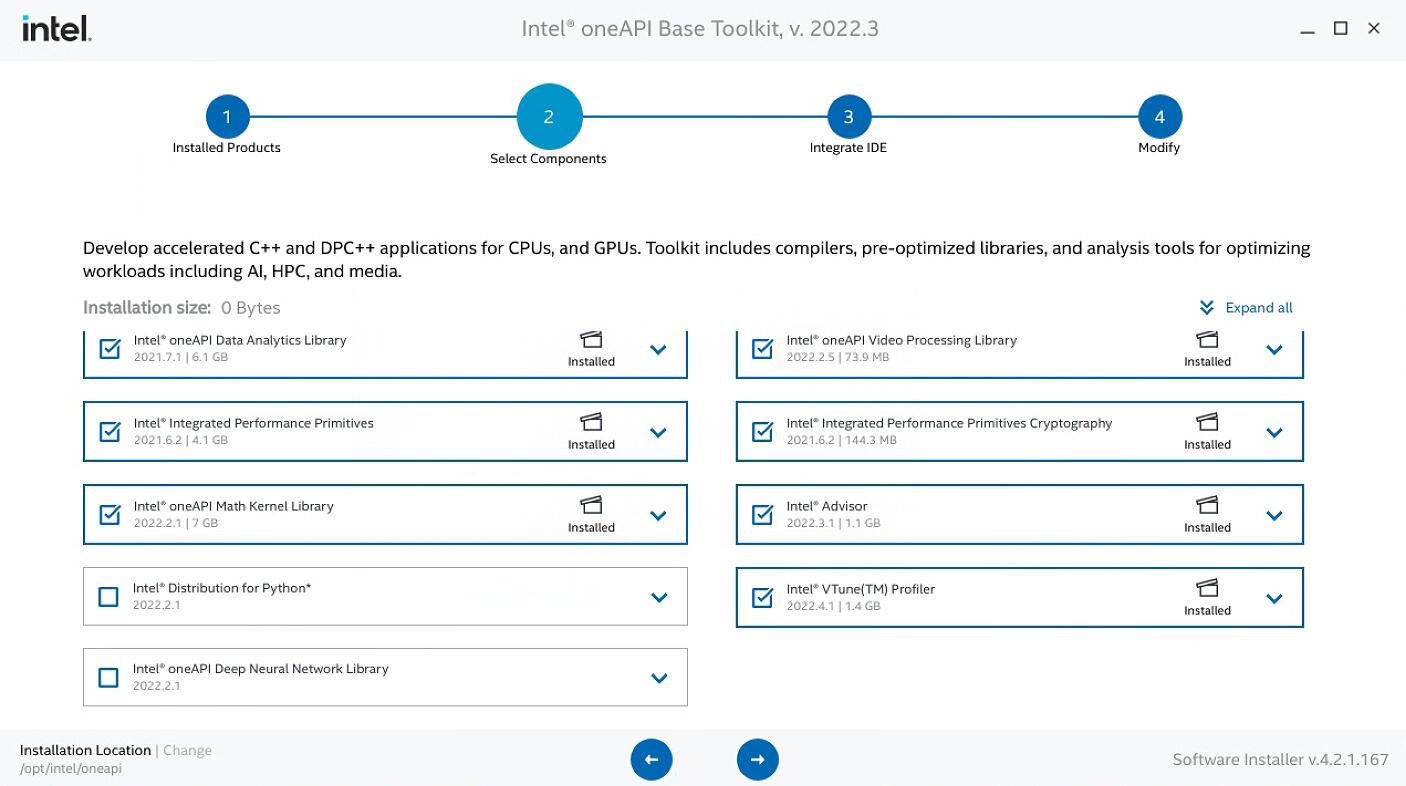

  1. 选中协议,并且使用Customize

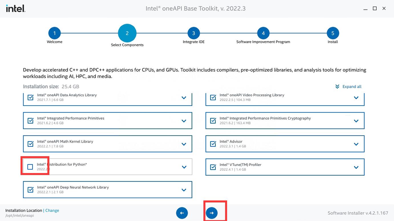

  1. 去除intel优化的python,Intel社区有层贴说自带的python直接安装存在问题,建议通过Anaconda安装 Intel Distribution for Python

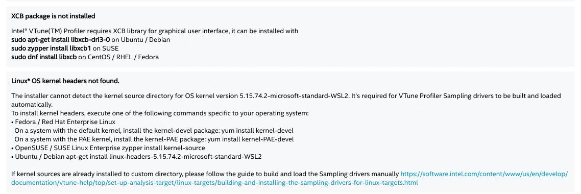

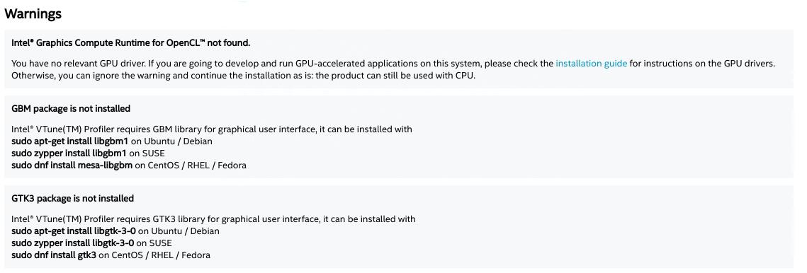

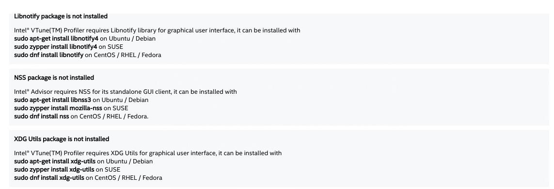

  1. 继续运行,你会发现如下几个问题:
第一个问题属于没有安装Intel GPU的驱动。
  • 首先我们是在windows的大环境下的,所以需要在windows安装intel GPU的驱动,点击这里安装
  • 接下来我们在WSL的Ubuntu 22.04环境下
    • sudo apt-get install -y gpg-agent wget
      wget -qO - https://repositories.intel.com/graphics/intel-graphics.key |
        sudo gpg --dearmor --output /usr/share/keyrings/intel-graphics.gpg
      echo 'deb [arch=amd64,i386 signed-by=/usr/share/keyrings/intel-graphics.gpg] https://repositories.intel.com/graphics/ubuntu jammy arc' | \
        sudo tee  /etc/apt/sources.list.d/intel.gpu.jammy.list
    • 这个代码具有版本迁移性,jammy是22.04的版本代号,如果使用其它版本,可以替换相应的版本!
    • sudo apt-get install intel-opencl-icd intel-level-zero-gpu level-zero
    • 最后,关闭WSL,重新启动安装界面,这个报错就能消失。

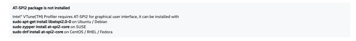

第二个问题就是缺少了关键的包,大家可以对比文章,是否就缺少了如上,我将这些错误提示整合起来,方便大家一键安装
sudo apt-get install libgbm1 libgtk-3-0 libnotify4 libnss3 xdg-utils libxcb-dri3-0 libatspi2.0-0
第三个kernel headers的问题在前面两步操作后刷新就不存在了,但在实际编译文件之后就会报头文件缺少的错误,并且无法使用上面的WSL2标准库命令进行安装,我们需要使用如下命令:
sudo apt install build-essential flex bison dwarves libssl-dev libelf-dev

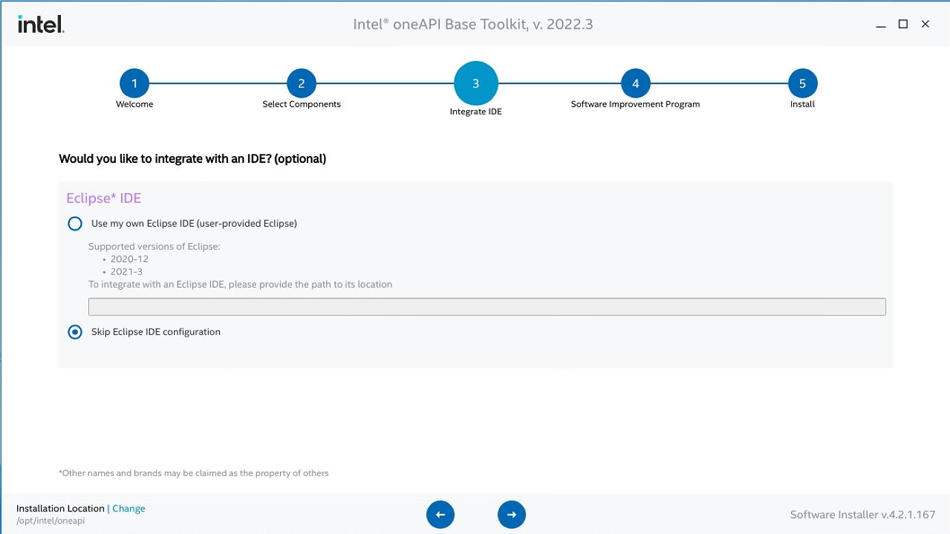

接下来刷新界面
就能出现IDE配置界面,如果没有这个我们可以直接跳过

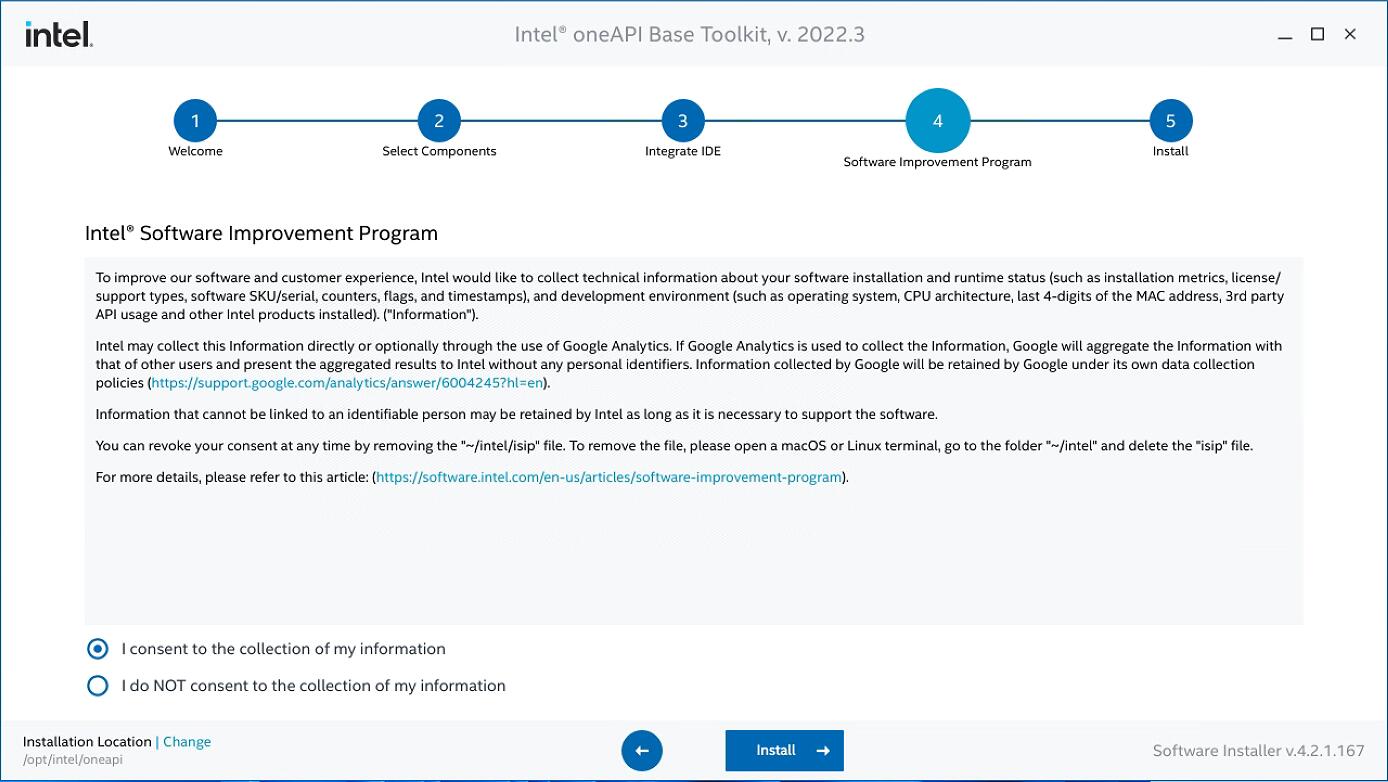

然后点击同意协议

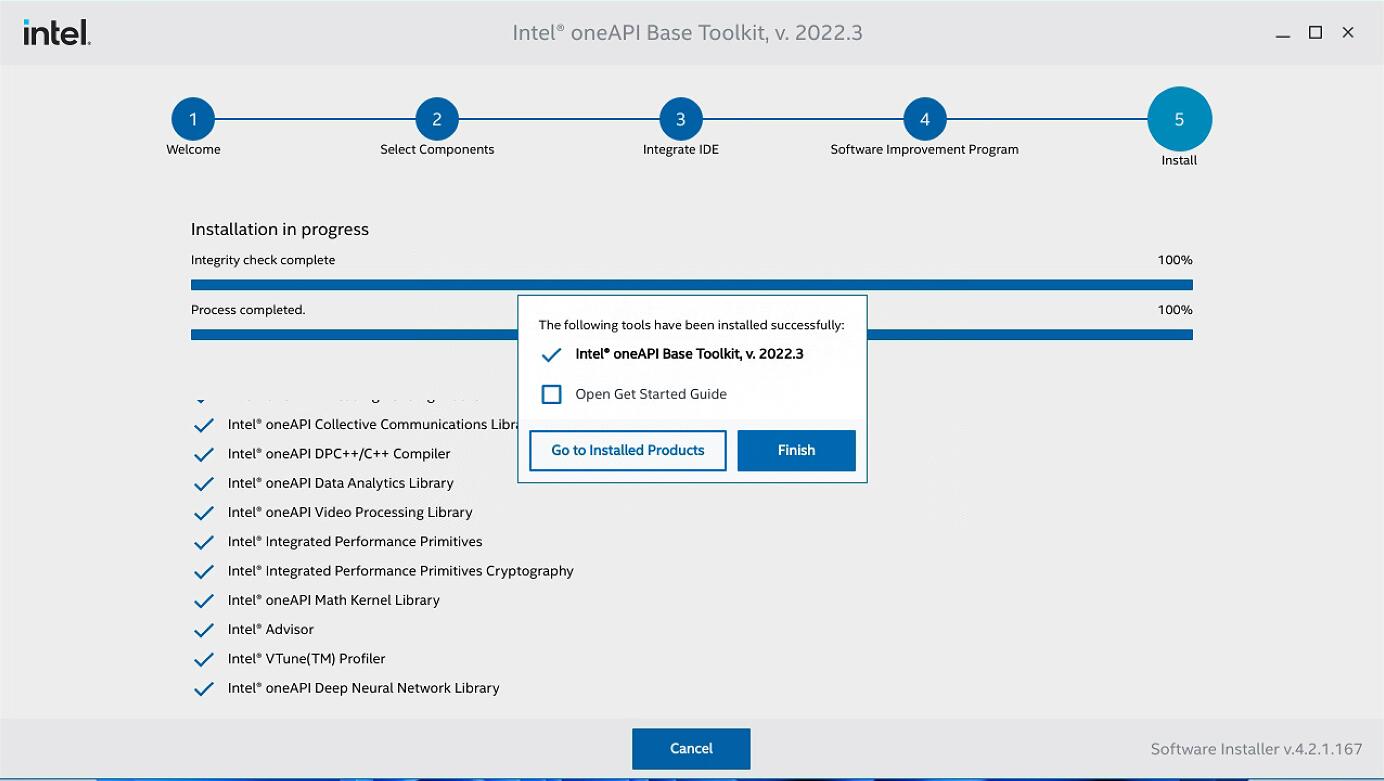

直到安装成功。
解决完Base Tooolkit的问题,接下来安装HPC,相同流程下来没有任何报错信息。

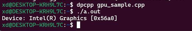

编译方法:
source /opt/intel/oneapi/setvars.sh
dpcpp gpu_sample.cpp
./a.out
如图所示,结果为intel的GPU,说明GPU下的oneAPI安装成功

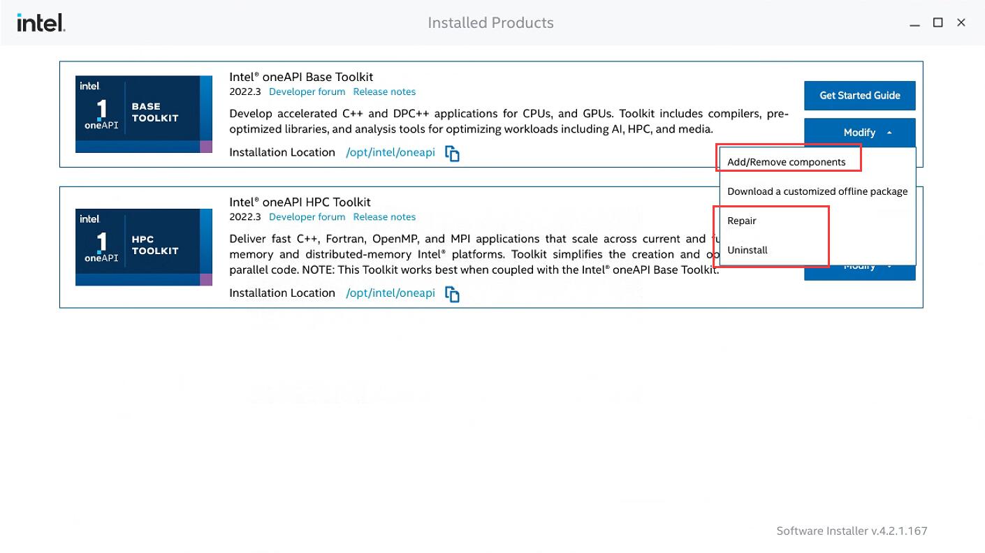

组件卸载/修复
如果觉得自己安装的组件有问题,需要卸载和修复
在oneapi Base toolkit的安装包目录,重新执行sudo sh ./l_BaseKit_p_2022.3.1.17310_offline.sh或者sudo sh ./l_HPCKit_p_2022.3.1.16997_offline.sh
就能出现管理界面:

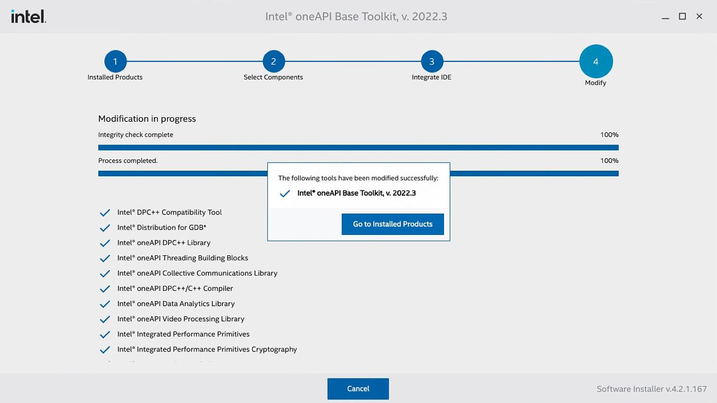

例如我们增加和卸载组件,就可以打开安装时候的界面,在这个界面能够自己管理自己的组件
继续执行等待修改,直到成功!
