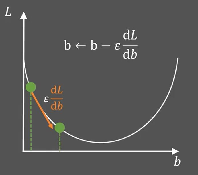

首先公式会变成ω:=ω−αdj(ω)dω\omega:=\omega-α\frac{d j(\omega)}{d \omega}
  • 在二维坐标系里,对ω\omega求导,梯度方向是切线方向,梯度大小是斜率大小。(实际上这种情况已经不能称为梯度了!)
  • 那么梯度下降的话应该沿着切线方向
  • 可是你细看这图,这橙色的线根本就不是切线方向,你也不要说这是放大效果,细想什么是切线,怎么样都和函数是只有一个交点的。
问题就出在这:从梯度的概念来看,梯度方向就是切线的方向,这样这不就和图冲突了吗?
如果是这样想,那么恭喜你入坑了!
首先,你需要理解一个概念,那么就是斜率是没有方向的,是一个标量,而梯度它的确是一个向量,有方向,我们所画的切线,会有人告诉你从上往下画和从下往上画是不一样的吗???
是吧,斜率是标量,但它有正负,这个符号只是代表正负,这个正负怎么来的,如上图所示,它与x轴正方向呈钝角,因此是负的。

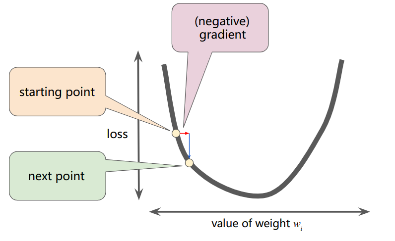

Google的例子就很好,
发现没有,Google的例子和其他人不一样的是,他的箭头是与x水平的。
因此,我们怎么理解呢?
梯度是变化率最大的方向,这从三维的图像来说,你从一点做切线,它的确有不止一个交点,从这方向走到最近的一个交点,就完成了一次的梯度下降。
对于二维坐标来说,切线的交点只有一个,梯度的大小是斜率,但方向不是切线的方向了,我们移动的方向只有x轴正,x轴负,因此移动的方向就是水平的。我们做了切线,只是告诉我们,切线与移动的方向总是呈钝角,这样的角能够让我们找到最小值。带着这个想法再去理解二维下的梯度下降公式,你是不是觉得舒服许多了呢?
