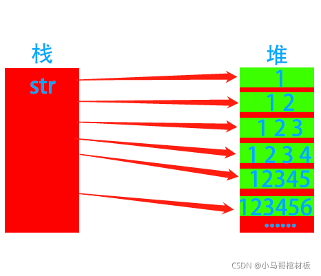

String:
还是以上面为例,
由于字符串的不可变性并不是在原来的内存上添加数据,而是在堆里开辟新的空间在把原来数据复制一遍,原来的内存就给GC(垃圾回收),这里就耗费大量的时间和资源

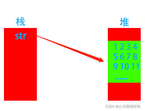

StringBuilder:
StringBuilder就不一样了 他是直接在原有的字符上添加数据 这就导致他们差距比较大的原因 使用大量的动态数据还是使用StringBuilder效率高
