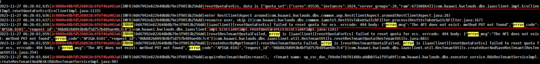

【问题现象】集群下发失败,失败任务处于ResTenantTask,查询日志发现错误码:APIGW.0101
【问题版本】813
【排查步骤】
      1、根据日志查找请求的url及method(put)
          PUT :域名A+/v2.1/{project_id}/os-quota-sets/{tenant_id}

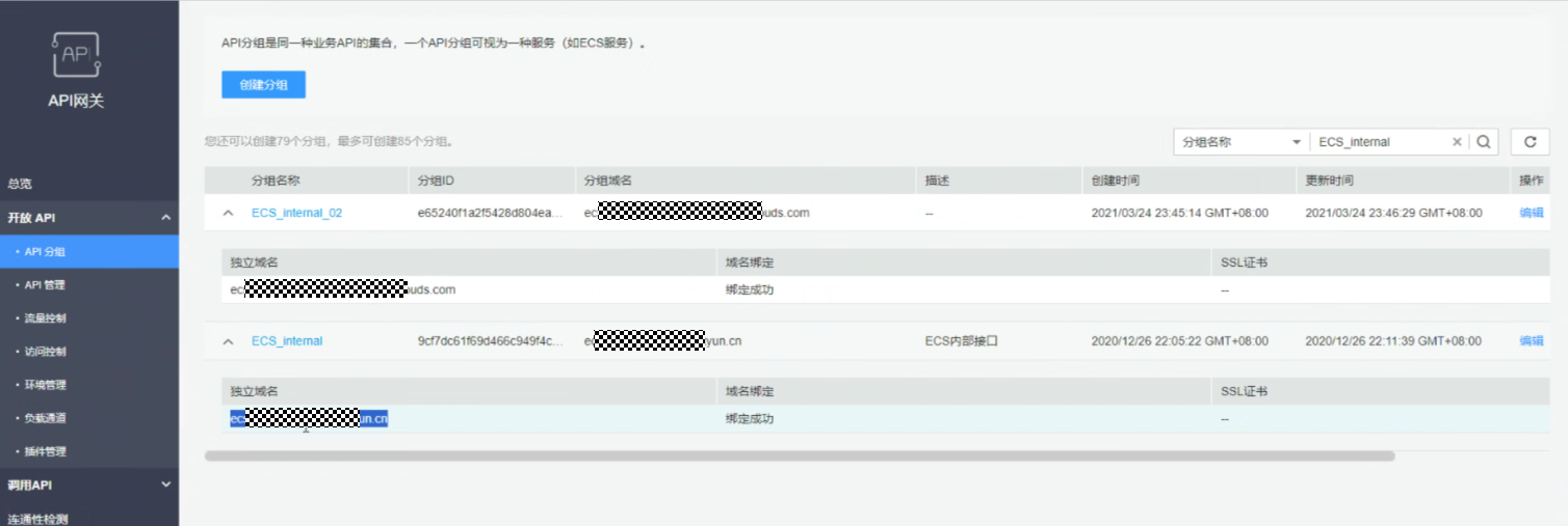

      2、检查网关是否配置这个url
          检查发现API网关存在连个不同域名的分组,上面的域名A的组不存在/v2.1/{project_id}/os-quota-sets/{tenant_id}的put方法的接口,但是另一个域名API组存在这个接口
     3、修复方法
          方法1:在API网关域名对应的组增加这个接口的配置
          方法2:修改controller的域名配置项ecsGateway.endpoint为存在该url的API组对应的域名
