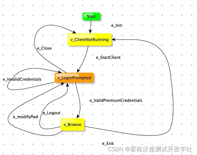

如下,我们展示一个FSM或者EFSM模型的,它由多个节点以及箭头组成。
一个箭头,代表了一次测试动作;一个节点,代表一次测试验证。

  1. 顶点:如上图所示,所有的顶点比如Start,V_ClientNotRuning.一个顶点称为节点,通常表示为一个框表示我们想要检查的预期状态。在任何实现代码/测试中,可以通过断言或者数据校验改结果。常见有以下几种顶点:
  • Start顶点:start顶点不是必需的。如果使用,则必须有1个(且只有1个)顶点名称为:start.从start顶点出发只能有1个边。start顶点不会包括在任何生成的测试路径中,它只表示一个开始位。
  • BLOCKED顶点: 包含此关键字的顶点或边将在生成路径时排除。如果它是一个边,它将简单地从图中删除。如果它是一个顶点,顶点将被删除与其内外边缘。
  • SHARED顶点: 意味着GraphWalker可以跳出当前模型,到任何其他模型到具有相同SHARED名称的顶点。 语法是: SHARED:SOME_NAME
  • INIT顶点: 只有一个顶点可以有这个关键字。在模型中使用数据时,需要初始化数据。这就是这个关键字。允许在更多的顶点中使用INIT而不只是一个。 语法是:INIT:loggedIn = false; rememberMe = true;
  1. 边:如上图的e_Init。表示从一个顶点到另一个顶点的方法。这是为了达到下一个状态需要做的任何动作。它可以选择一些菜单选项,单击按钮等测试动作。GraphWalker只接受单向有向边(箭头)。边的函数下有时候会有不同的字符串,比如[rememberMe&vaildLogin]和/rememberMe=false; vaildLogin=true; 表示不同的规则,基于表有如下规则:
