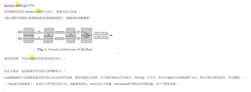

通过二进制反汇编出汇编指令,然后生成中间语言IR(可选),结合控制流图cfg进行图匹配,下面这篇论文的的结构很经典,大多数的BCSD问题基本都是这个结构。然后辅以一些统计学上的信息,比如反汇编出来的函数基本块中包含某些常量/指令信息、基本块哈希什么的处理方法。
一个典型例子是谷歌开发的bindiff,通过ida pro反汇编文件,然后对于cfg和基本块信息进行匹配。对于相同优化选项的函数匹配效果尚可,但是如果算上 架构 * 优化选项 数量的样本构建 与解析这个时间成本就难以接受了。

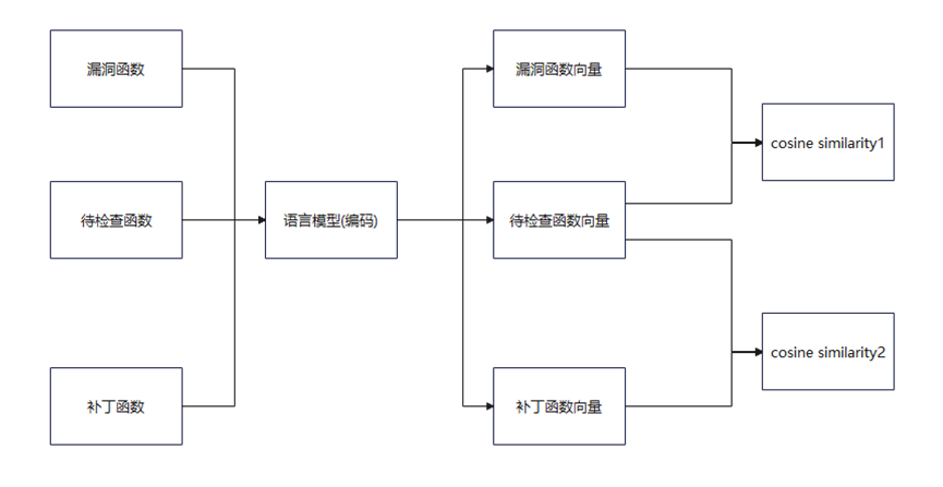

单个函数检测流程如上图所示,将汇编语言通过语言模型进行编码,函数编码后生成向量信息,然后对于这些向量直接进行相似度匹配,或者再通过孪生网络训练,最后进行相似度匹配。通常使用向量间的余弦距离来确认两个向量(函数)之间的相似度。对于单次匹配来说,如果相同架构相同编译选项的待检测函数与漏洞函数与补丁函数相似度一定会有差异,这样便实现了补丁函数与漏洞函数相似度确认,达成补丁检测的目的。

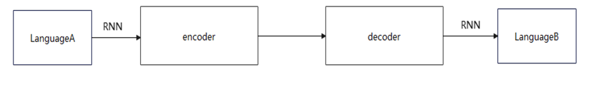

原理上大致与机器翻译类似。(以seq2seq模型举例便于理解,仅做打比方, 忽略实际token处理细节) seq2seq模型是一种循环神经网络模型(RNN) 在机器翻译上表现效果不错。网络分为一个Encoder和一个Decoder, 一种语言通过encoder进行编码,然后通过另一种语言的decoder来解码实现机器翻译。这样一个“简单”的模型却行之有效。
解决传统方法解决困难的跨架构问题大致原理就是如此,将一种架构指令集看作为第一种语言,然后将第二种架构指令集看作为第二种语言,通过神经网络将其编码成向量,然后进行相似度比较。差异在于seq2seq是直接翻译成另一种语言,而补丁检测使用的是将两边指令集编码为向量。而解决跨优化选项则将两种不同优化选项的汇编语言看成是相同语言的相同语义的不同表达, 让模型学习到该架构指令集的语义信息。
