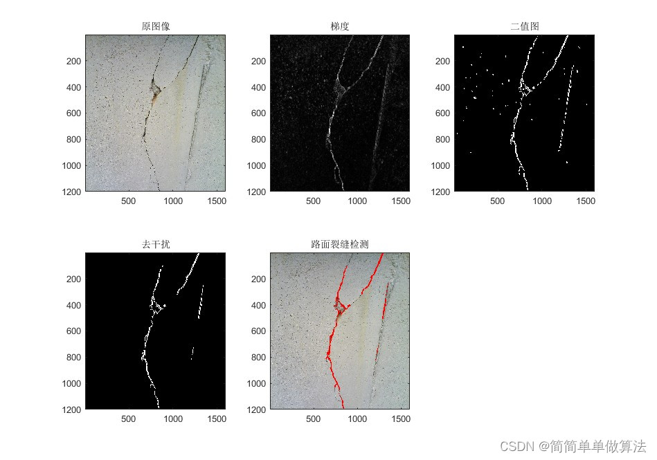

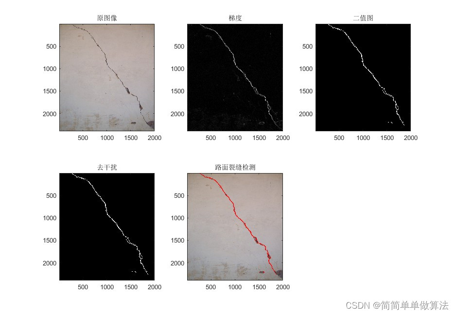

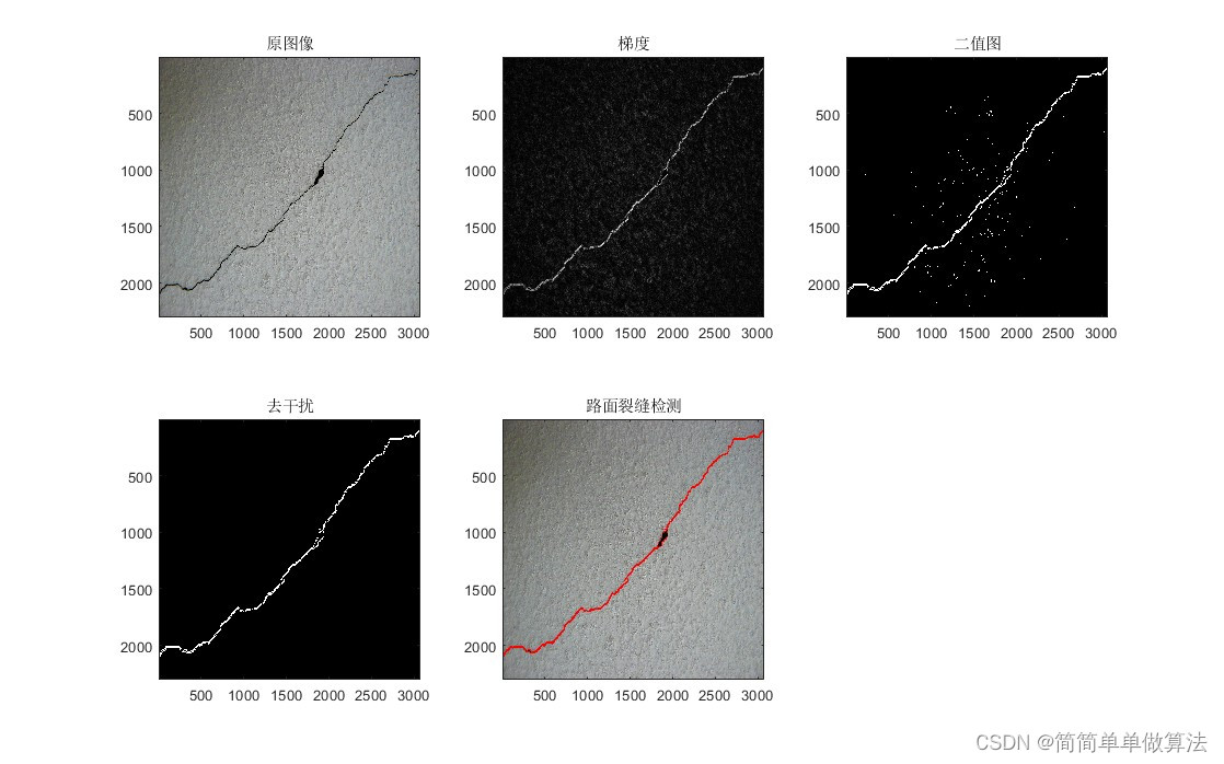

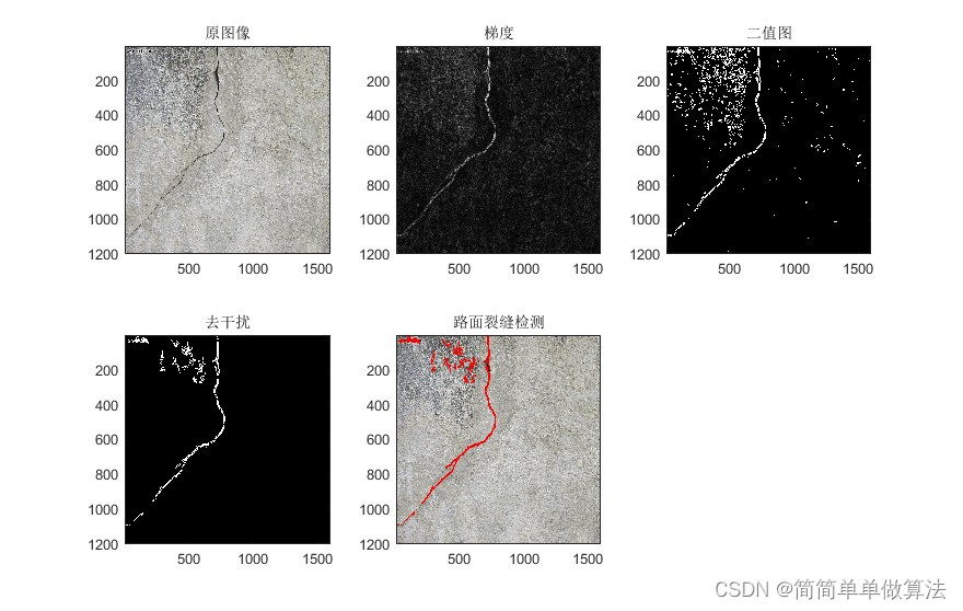

1.算法运行效果图预览

4.部分核心程序
[Rr,Cc]   = size(Image1);% 获取 Image1 矩阵的大小(行数和列数)
% 创建一个高斯滤波器 G,大小为 9x9,标准差为 3
G         = fspecial('gaussian',[9 9],3);
% 使用高斯滤波器 G 对图像 Image1 进行滤波处理,结果存入变量 Image2
Image2    = imfilter(Image1,G,'symmetric','same','conv');
% 创建三个 lxc 的零矩阵,分别用于存储 X 方向梯度、Y 方向梯度和梯度幅度
%Matrices grad
Ix  = zeros(Rr,Cc);
Iy  = zeros(Rr,Cc);
Ixy = zeros(Rr,Cc);
% 使用 Sobel 算子计算图像的梯度,并存储在 IX、IY 和 Ixy 中
for i=2:Rr-1
    for j=2:Cc-1
        Ix(i,j) =-(-double(Image2(i-1,j-1))-2*double(Image2(i,j-1))-double(Image2(i+1,j-1))+double(Image2(i-1,j+1))+2*double(Image2(i,j+1))+double(Image2(i+1,j+1)))/8;
        Iy(i,j) =-(-2*double(Image2(i-1,j))+2*double(Image2(i+1,j))-double(Image2(i-1,j-1))+double(Image2(i+1,j-1))-double(Image2(i-1,j+1))+double(Image2(i+1,j+1)))/8;
        Ixy(i,j)= sqrt(((Ix(i,j))^2)+((Iy(i,j))^2));
    end
end
% 进行二值化处理,使用滞后阈值法
Image3 = zeros(Rr,Cc);%binaire
lvl1   = 8;
lvl2   = 5;
for i=1:Rr
    for j=1:Cc
        if Ixy(i,j)>=lvl1 %如果梯度大于 lvl1
           Image3(i,j)=255;
        elseif Ixy(i,j)<lvl2%如果梯度小于 lvl2
           Image3(i,j)=0;
        end
     end
end
