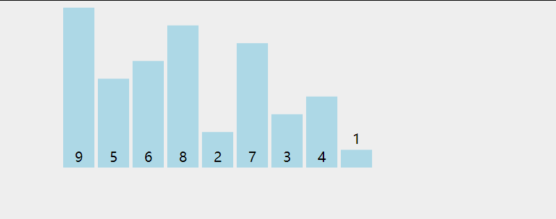

冒泡排序实现原理
冒泡排序是一种简单的排序算法,其原理如下:
  1. 从待排序的数组的第一个元素开始,依次比较相邻的两个元素。
  2. 如果前面的元素大于后面的元素(升序排序),则交换这两个元素的位置,使较大的元素“冒泡”到右侧。
  3. 继续比较下一对相邻元素,重复步骤2,直到遍历到数组的倒数第二个元素。此时,最大的元素会被交换到数组的最后一个位置。
  4. 针对剩余尚未排序的元素,重复步骤1到步骤3。每次遍历过程中,最大的元素都会被放置到正确的位置上。
  5. 持续以上操作,直到所有元素都按照指定的顺序排列为止。
冒泡排序图解
