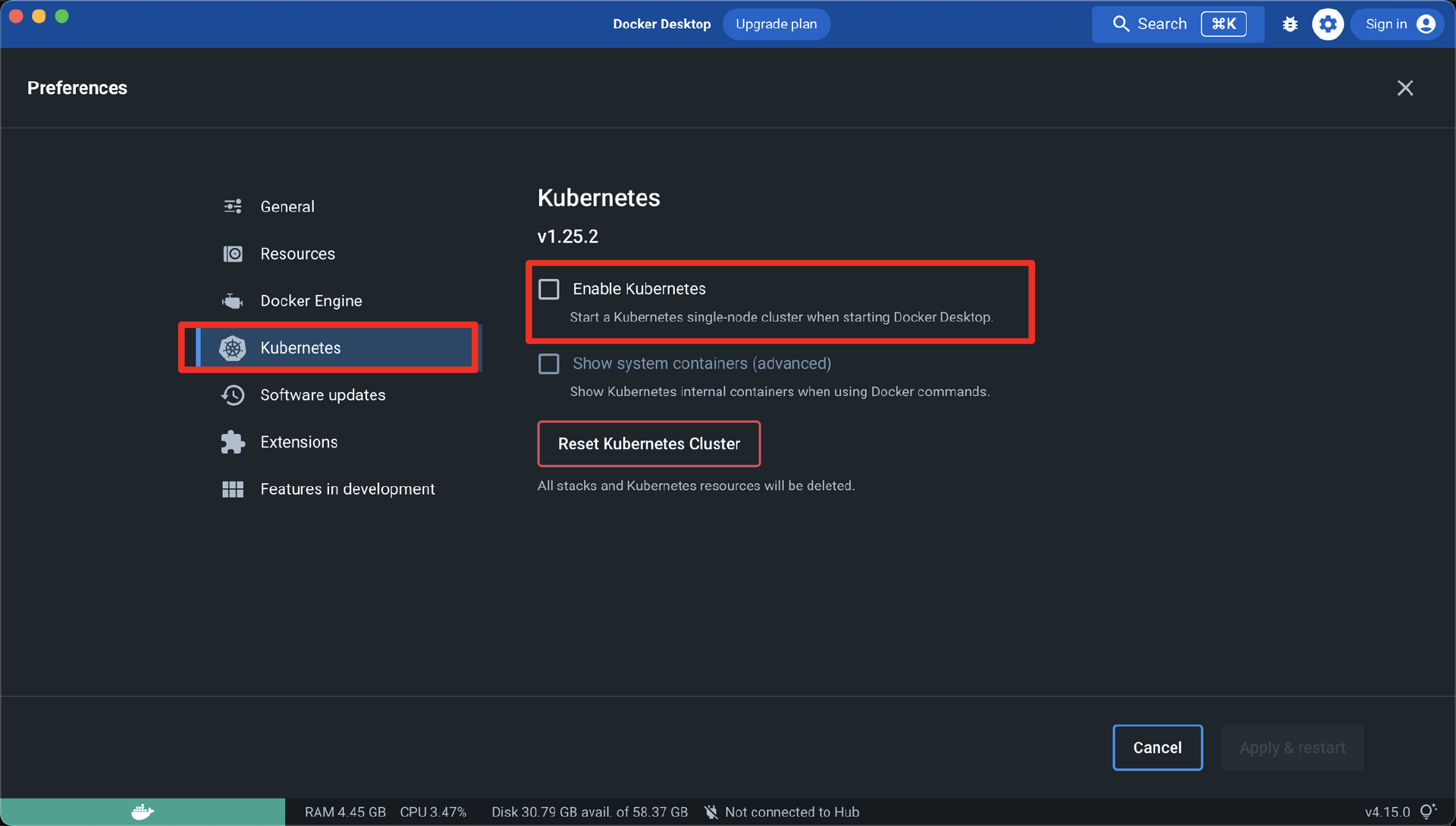

其中,PWK 是试验性质的免费的 Kubernetes 集群,只要有 Docker 或者 Github 账号就可以在浏览器上一键生成 Kubernetes 集群。但是它有诸多限制,例如一次只能使用 4 个小时,并且有扩展性和性能等问题。所以 PWK 一般只用于教学或者试验。
之前,我们在 Windows 和 Mac 中用 Docker Desktop 安装包来安装了 Docker,其实利用最新的 Docker Desktop,我们还可以在本地生成 Kubernetes 集群。使用 Docker Desktop 生成 Kubernetes 集群非常简单,我们只需要点击 Docker 的鲸鱼图标,并且在 Preferences 中勾选 Enable Kubernetes,然后点击下方的 Apply & restart 就可以创建我们的 Kubernetes 集群了。

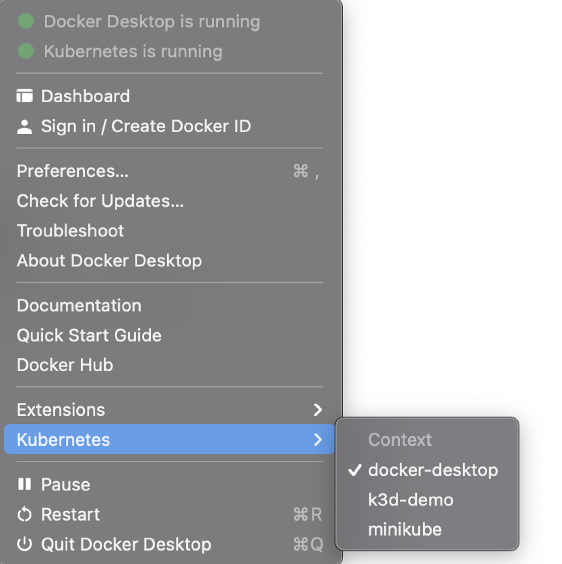

最后,Docker Desktop 还提供了切换 Kubernetes Context 的能力,我们点击 docker-desktop,这样我们通过 kubectl 发送的命令就会传到 Docker Desktop 构建的 Kubernetes 集群中。
上面的这个界面操作和下面的命令行操作在功能上是相同的。
» kubectl config use-context docker-desktop                                                                     jackson@jacksondeMacBook-Pro
Switched to context "docker-desktop".
