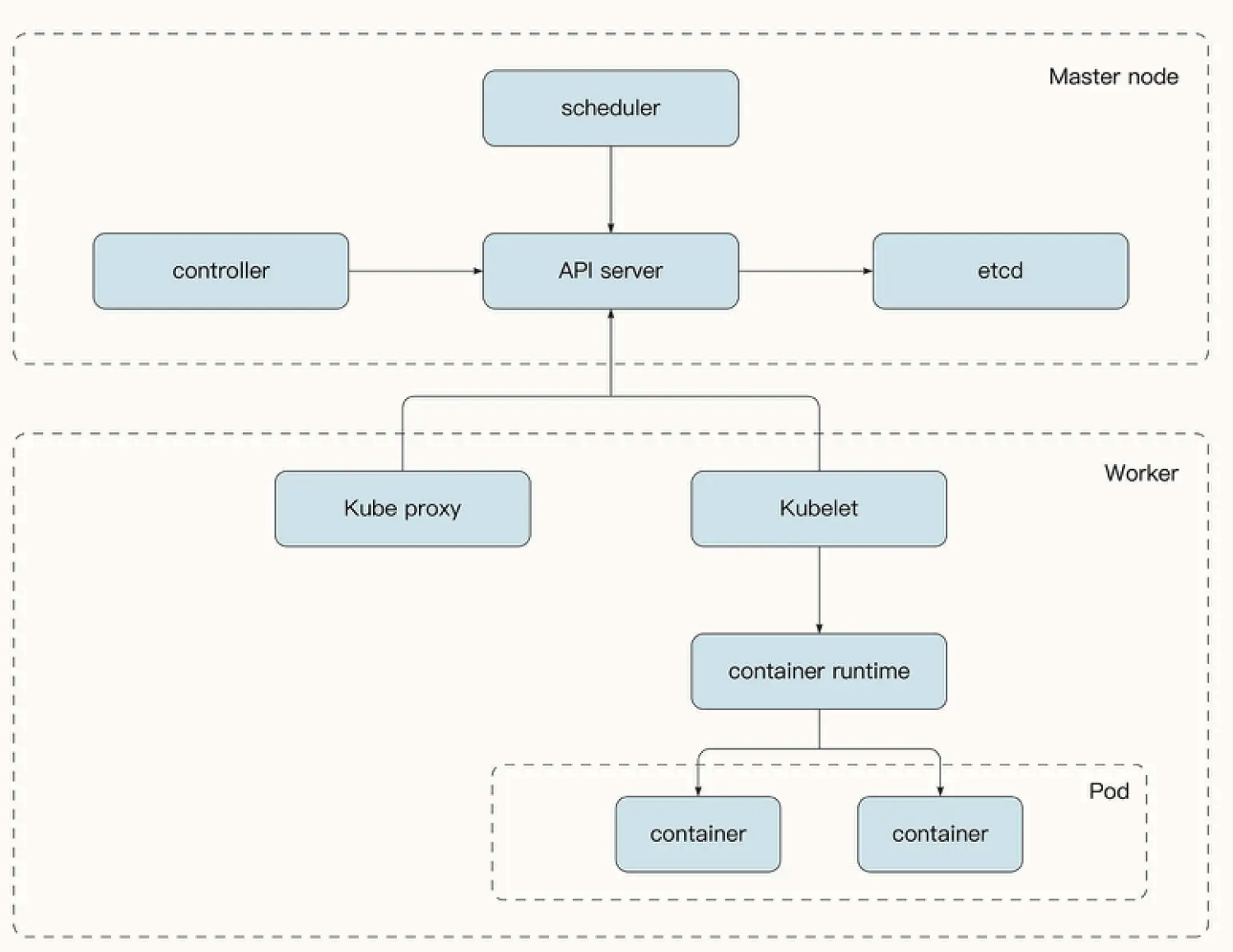

从架构上讲,Kubernetes 的节点分为了两个部分:管理节点和工作节点。管理节点上运行的是控制平面组件,而工作节点上运行的是业务服务。
![image.png](https://bbs-image.png
img.huaweicloud.cn/blogs/img/20231124/1700835302762264352.png)
管理节点上运行的控制平面组件主要包括下面这些服务。
  • API Server
    • API Server 是 Kubernetes 组件之间,以及 Kubernetes 与外界沟通的桥梁。外部客户端(例如 kubectl)需要通过 API Server 暴露的 RESTful API 查询和修改集群状态,API Server 会完成认证与授权的功能。同时,API Server 是唯一与 etcd 通信的组件,其他组件要通过与 API 服务器通信来监听和修改集群状态。
  • etcd
    • etcd 为集群中的持久存储,Kubernetes 中的众多资源(Pod、ReplicationControllers、Services、Secrets )都需要以持久的方式存储在 etcd 中,这样它们就可以实现故障的容错了。
  • Controller Manager
    • Controller Manager 生成并管理众多的 Controller。Controller 的作用是监控感兴趣的资源的状态,并维持服务的状态与期望的状态相同。核心的 Controller 包括 Deployment Controller, StatefulSet Controller 和 ReplicaSet Controller。
  • Scheduler
    • Scheduler 为 Kubernetes 的调度器,它通过 API Server 监听资源的变化。当需要创建新的资源时,它负责将资源分配给最合适的工作节点。
而工作节点主要负责运行业务服务,它主要包含了 3 个组件。
  • Kubelet
    • Kubelet 负责注册工作节点、通过 API Server 监听被调度到该工作节点的资源,并通过容器运行时操作容器。此外,Kubelet 还会监控容器的状态和事件并上报给 API Server。
  • Kube-proxy
    • Kube-proxy 负责使用 iptables 或 IPVS 规则来处理网络流量的路由和负载均衡。
  • 容器运行时
    • 容器运行时用于完成对容器的创建、删除等底层操作,包括 Docker、rkt 等。

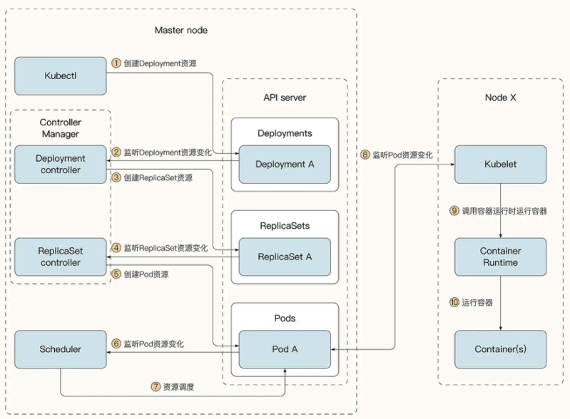

在实践中,我们一般不会直接部署 Pod,而是会通过创建 Deployment 资源,让 Deployment Controller 部署并管理 Pod。这是因为 Deployment Controller 提供了 Pod 的自动扩容(Scalability)、自动修复(Self-Healing)和滚动更新(Rolling Updates)等功能。
看一看一个 Pod 是如何启动起来的。
  1. 书写描述 Deployment 资源的 yaml 文件,通过 kubectl 客户端创建 Deployment 资源。
  2. Deployment Controller 监听到 Deployment 资源。
  3. Deployment Controller 创建 ReplicaSet 资源。
  4. ReplicaSet Controller 监听到 ReplicaSet 资源。
  5. ReplicaSet Controller 创建 Pod 资源。
  6. 调度器监听到新的 Pod 资源。
  7. 调度器将 Pod 调度到指定工作节点。
  8. 工作节点的 kubelet 监听到 Pod 资源的变化。
  9. kubelet 通知容器运行时启动容器。
  10. 容器运行时将容器启动起来。

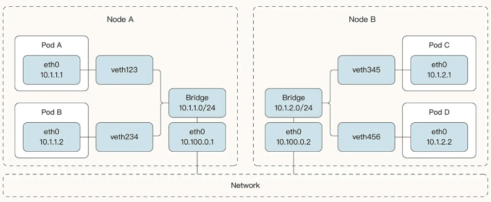

在 Kubernetes 中,我们可以把网络通信分为 3 种情形。
  • Pod 内容器之间的通信。
  • 相同 Worker Node 中 Pod 的通信。
  • 不同 Worker Node 中 Pod 的通信。
首先来看一看 Pod 内容器的通信。
由于 Pod 中的容器共用同一个网络命名空间,因此 Pod 中的容器可以共用同一个网络栈,并通过回环地址进行通信。
而在同一个 Worker Nod 中不同的 Pod 位于不同的网络命名空间中,无法直接通信。
还记得 Docker 是如何让容器进行通信的吗?在 Linux 中,Docker 在宿主机和容器内分别创建了一个虚拟接口,虚拟接口的两端彼此连通,这就实现了跨网络命名空间的通信。为了让众多的容器能够彼此通信,Docker 使用了 Linux 中的 bridge 将多个容器连接起来。如上图所示,在 Worker Node 中的 Pod 进行通信的方式和 Docker 容器类似,只是把 Docker 中的容器换成了 Kubernetes 中的 Pod 而已。
而对于跨 Worker Node 的 Pod 通信,情况变得更加复杂。我们需要解决下面两个核心问题。
  • 在整个 Kubernetes 集群中,合理分配 Pod 的 IP,不能有冲突,否则我们就无法让两个 Pod 通过 IP 进行交流。
  • 将 Pod IP 与 Node IP 相关联,当 Pod 发出数据后,需要有一种机制能够知道目标 Pod 所在的 Node 地址。
在谷歌的 GCE 环境中,Pod 的 IP 管理、分配以及路由都是由 GCE 完成的,但是在私有云环境,这需要我们在部署集群时实现这一功能。为了更容易地应用不同的网络插件,Kubernetes 采用了 CoreOS 公司提出的 CNI 容器网络规范。CNI 定义了对容器网络进行操作和配置的规范,而具体的实现可以由不同的插件提供。知名的 CNI 插件包括下面几个。
  • Calico
  • Flannel
  • Romana
  • Weave Net
