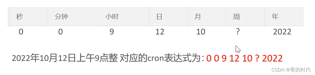

构成规则:分成6或7个域(位置),由空格分隔开,每个域代表一个含义
每个域的含义分别为:秒、分钟、小时、日、月、周、年(可选)
举例:

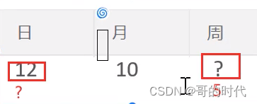

其中日和周是两个相互对立的,当一个定义为数字后,另一个定义为 ?

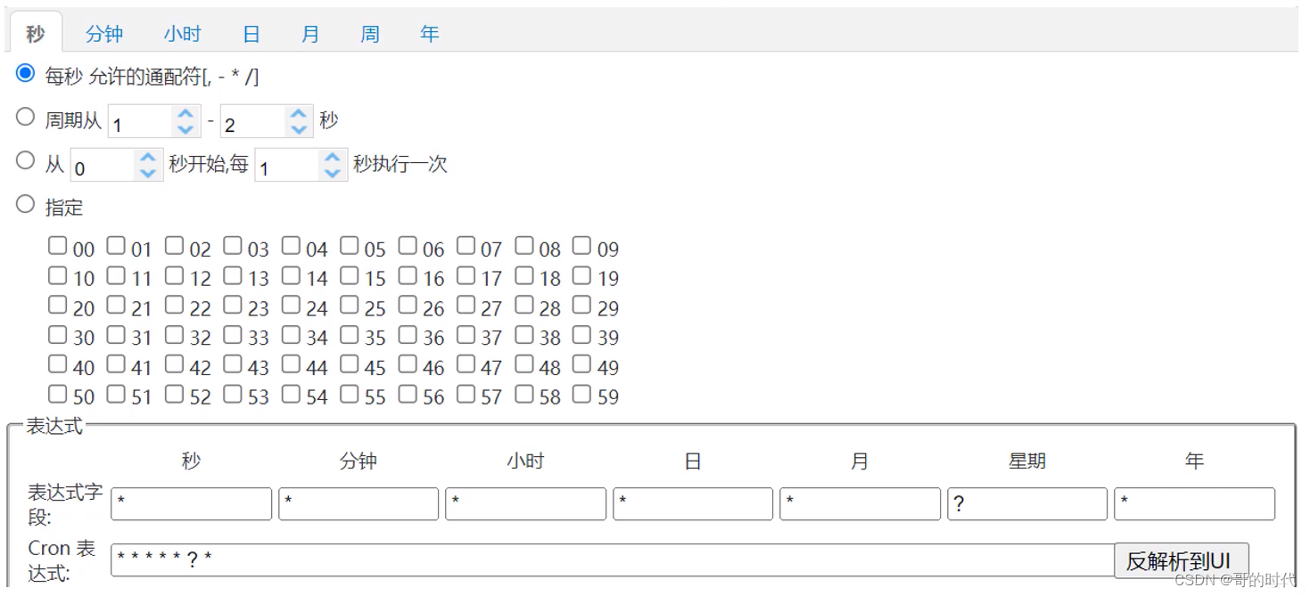

2.cron表达式在线生成器
网址:https://cron.qqe2.com/
这里需要了解一些cron的相关语法规范。
特殊字符介绍:
逗号(,):指定一个值列表,例如使用在月域上1,4,5,7表示1月、4月、5月和7月
横杠(-):指定一个范围,例如在时域上3-6表示3点到6点(即3点、4点、5点、6点)
星号(*):表示这个域上包含所有合法的值。例如,在月份域上使用星号意味着每个月都会触发
斜线(/):表示递增,例如使用在秒域上0/15表示每15秒
问号(?):只能用在日和周域上,但是不能在这两个域上同时使用。表示不指定
井号(#):只能使用在周域上,用于指定月份中的第几周的哪一天,例如6#3,意思是某月的第三个周五 (6=星期五,3意味着月份中的第三周)
L:某域上允许的最后一个值。只能使用在日和周域上。当用在日域上,表示的是在月域上指定的月份的最后一天。用于周域上时,表示周的最后一天,就是星期六
W:W 字符代表着工作日 (星期一到星期五),只能用在日域上,它用来指定离指定日的最近的一个工作日

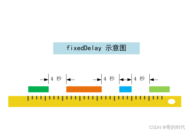

三、fixedDelay
它的间隔时间是根据上次的任务结束的时候开始计时的,只要盯紧上一次执行结束的时间即可,跟任务逻辑的执行时间无关,两个轮次的间隔距离是固定的。

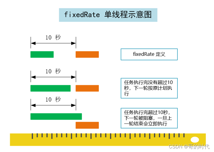

四、fixedRate
这个相对难以理解一些。在理想情况下,下一次开始和上一次开始之间的时间间隔是一定的。但是默认情况下 Spring Boot 定时任务是单线程执行的。当下一轮的任务满足时间策略后任务就会加入队列,也就是说当本次任务开始执行时下一次任务的时间就已经确定了,由于本次任务的“超时”执行,下一次任务的等待时间就会被压缩甚至阻塞,看图就明白了。

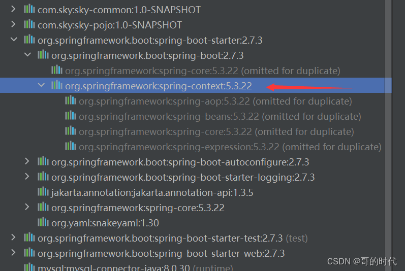

1.导入maven坐标spring-context
代码如下(示例):
<dependency>
            <artifactId>spring-boot-starter</artifactId>
</dependency>

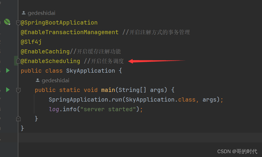

2.启动类添加注解@EnableScheduling开启任务调度
代码如下(示例):
@SpringBootApplication
@EnableTransactionManagement //开启注解方式的事务管理
@Slf4j
@EnableCaching//开启缓存注解功能
@EnableScheduling //开启任务调度
public class SkyApplication {
        SpringApplication.run(SkyApplication.class, args);
        log.info("server started");

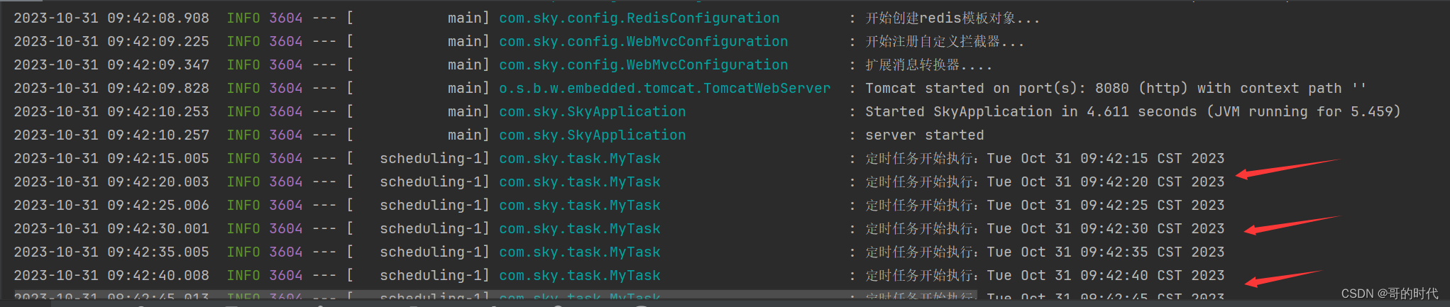

3.自定义定时任务类
举例代码:
 * 自定义定时任务类
@Component //当前类需要实例化,交给spring管理,所以加@Component
@Slf4j
public class MyTask {
     * 定时任务 每隔5秒触发一次
    @Scheduled(cron = "0/5 * * * * ?") //指定任务什么时候触发
    public void executeTask(){
        log.info("定时任务开始执行:{}",new Date());
         * 定时任务的一些任务逻辑
执行结果:
