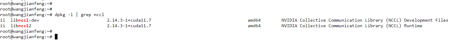

sudo apt install libnccl2=2.14.3-1+cuda11.7 libnccl-dev=2.14.3-1+cuda11.7
安装完成后可以查看:

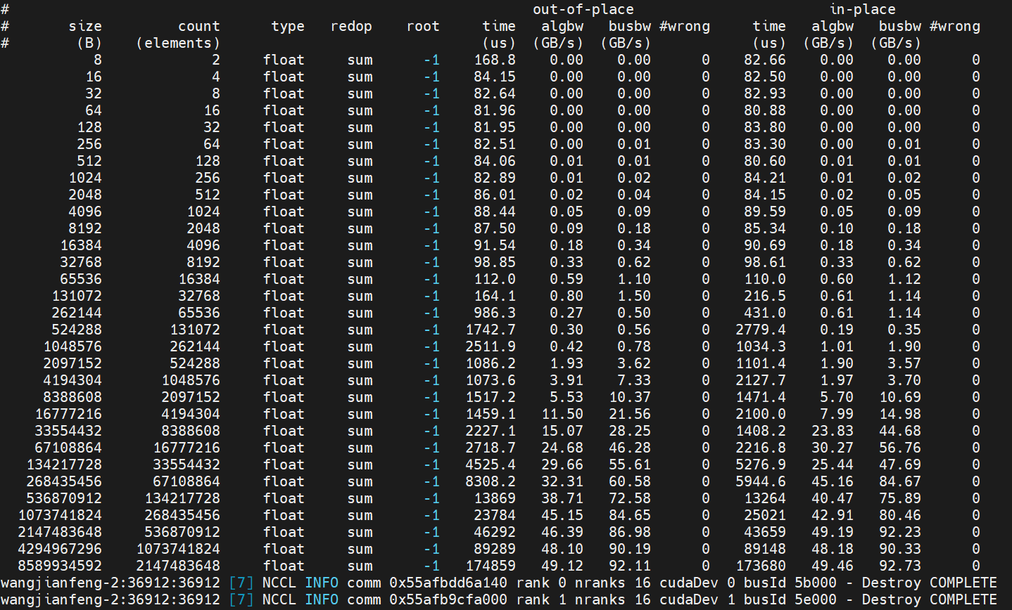

(1) 单机测试:
/root/nccl-tests/build/all_reduce_perf -b 8 -e 1024M -f 2 -g 8
(2) 多机测试:

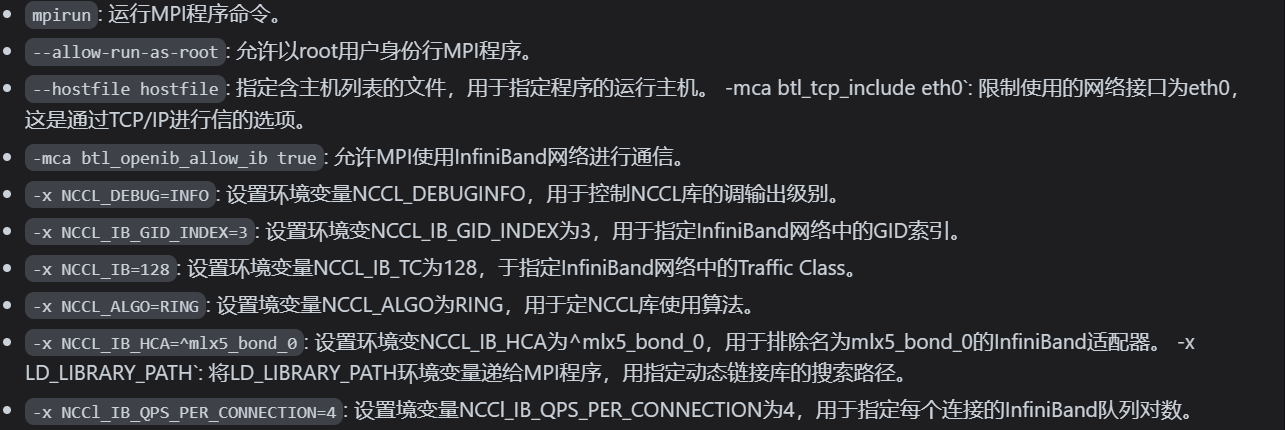

mpirun --allow-run-as-root --hostfile hostfile -mca btl_tcp_if_include eth0 -mca btl_openib_allow_ib true -x NCCL_DEBUG=INFO -x NCCL_IB_GID_INDEX=3 -x NCCL_IB_TC=128 -x NCCL_ALGO=RING -x NCCL_IB_HCA=^mlx5_bond_0 -x LD_LIBRARY_PATH -x NCCl_IB_QPS_PER_CONNECTION=4 /root/nccl-tests/build/all_reduce_perf -b 8 -e 11g -f 2 -g 8
hostfile格式:
#主机私有Ip  单节点进程数
192.168.20.1 slots=1
192.168.20.2 slots=1
注意事项:
1. 需要执行mpirun的节点到hostfile中的节点间有免密登录(SSH 三步解决免密登录_jeikerxiao的博客-CSDN博客)
2. btl_tcp_if_include  后面替换为主网卡名称
3. NCCL环境变量:
NCCL_IB_GID_INDEX=3   :数据包走交换机的队列4通道,这是RoCE协议标准。
NCCL_IB_TC=128  :使用RoCE v2协议,默认使用RoCE v1,但是v1在交换机上没有拥塞控制,可能丢包,而且后面的交换机不会支持v1,就跑不起来了。
NCCL_ALGO=RING  :
nccl_test的总线bandwidth 是在假定是Ring算法的情况下 计算出来的。
计算公式是有假设的: 总线带宽 = 算法带宽 * 2 ( N-1 ) / N  ,算法带宽 = 数据量 / 时间
但是这个计算公式的前提是用Ring算法,Tree算法的总线带宽不能这么算。
如果Tree算法算出来的总线带宽相当于是相对Ring算法的性能加速。
算法计算总耗时减少了,所以用公式算出来的总线带宽也增加了
理论上Tree算法是比Ring算法更优的,但是Tree算法对网络的要求比Ring高,计算可能不太稳定。 Tree算法可以用更少的数据通信量完成all reduce计算,但用来测试性能不太合适。
因此,会出现两节点实际带宽100,但测试出速度110,甚至130GB/s的情况。
加这个参数以后,2节点和2节点以上情况的速度才会稳定一些。
附图1: 关于mpirun命令解释的详图
附图2: 笔者在自己两个节点的机器上nccl-test测试结果
