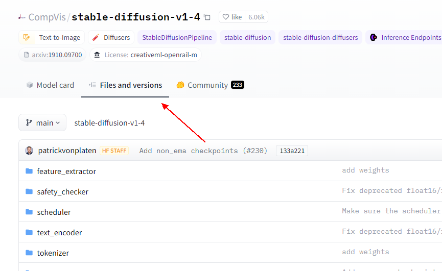

二、准备模型
因为是增量训练,所以需要下载基础模型。这里选择:stable-diffusion-v1-4 为例
https://huggingface.co/CompVis/stable-diffusion-v1-4
把这个目录下载下来(文件有点大)。
然后放在比如 /home/stable-diffusion-v1-4 这个目录。

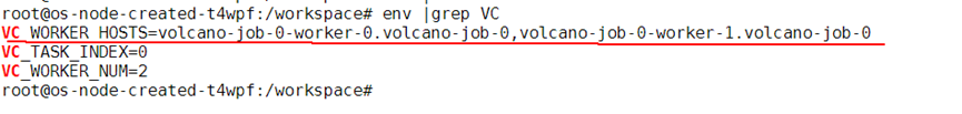

也可以根据env环境变量,来获得(Volcano会为每个容器自动注入env,来告诉你,在分布式训练中,你的序号是几,总共兄弟有多少个)。

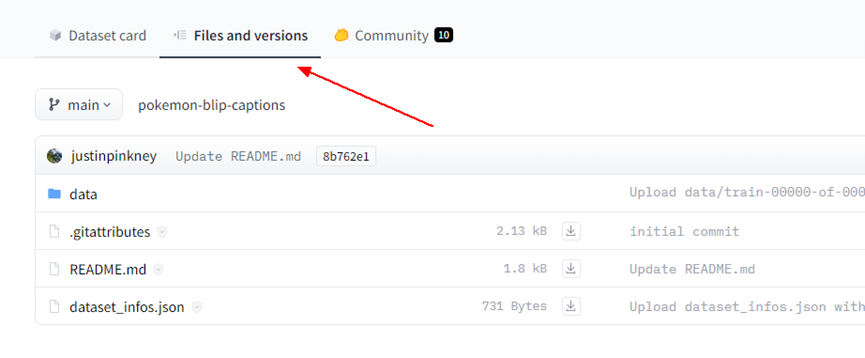

五、准备训练样本
这里用“宝可梦”为例,
https://huggingface.co/datasets/lambdalabs/pokemon-blip-captions
把这些文件下载下来。

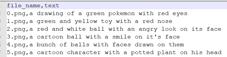

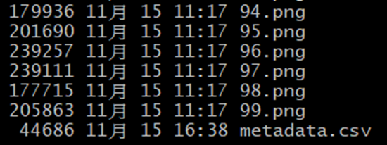

Ps,找训练同事帮忙,说为了避免训练中去连huggingface外网,推荐将parquet文件格式,转成csv格式。目录如下:
/home/pokemon_dataset/train
其中 metadata.csv 内容:
没有空格,逗号分隔。

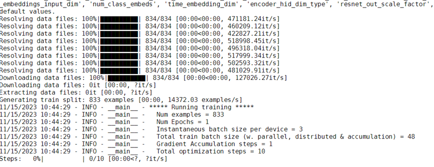

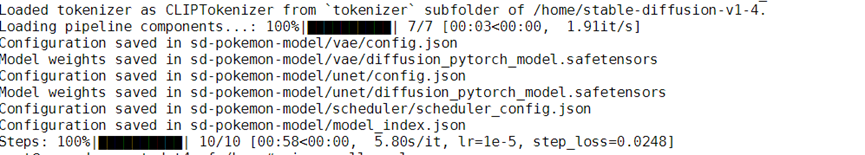

“老大”会保存新的模型:
日志可以在容器里面看,如:
./run.sh 2>&1 | tee 1.log
这样
或者
kubectl logs 容器名
在容器外面看。

Volcano会给每个容器都注入env,告诉你在分布式训练兄弟中的“序号”
所以,可以利用这个信息,在 run.sh 前面写的脚本,去更新 accelerate 配置文件。
然后,修改volcano-job.yaml 的 cmd启动命令,更新为直接执行run.sh。
