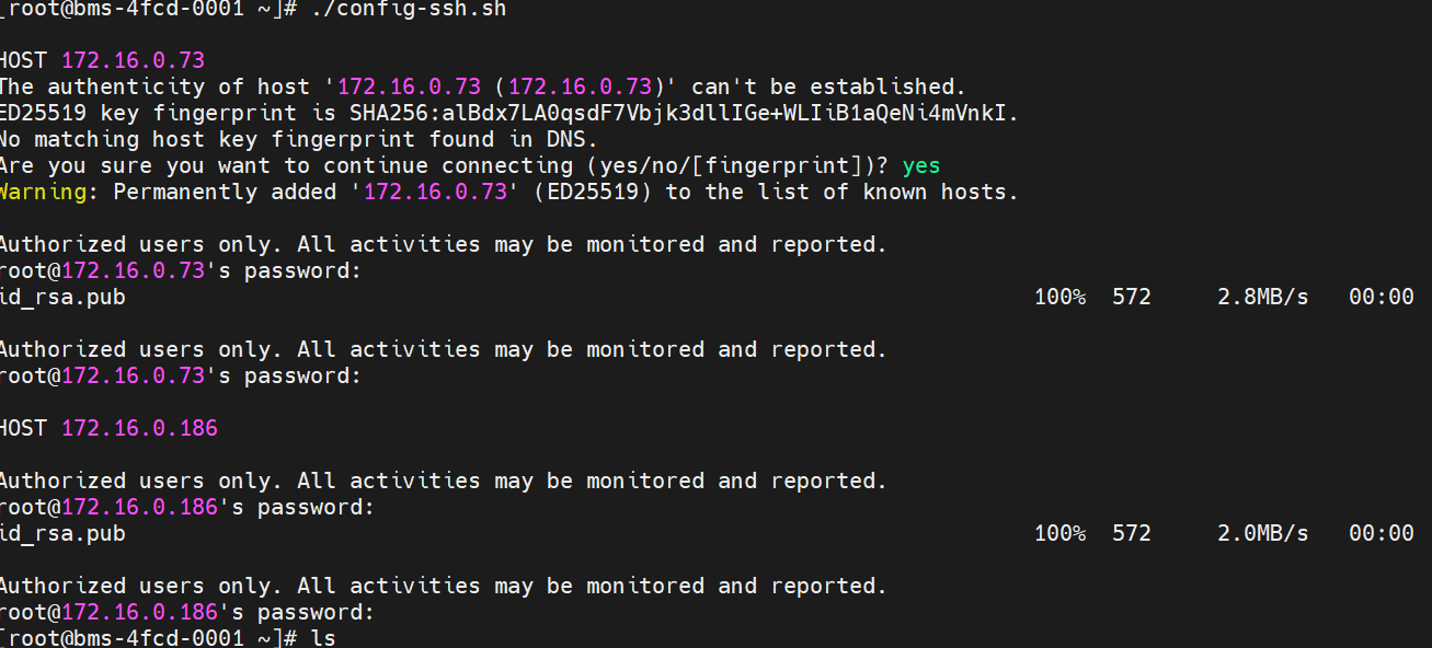

在与信任节点hostlist文件相同的目录下,编写免密登录脚本,本文将其命名为config-ssh.sh:
#!/bin/sh
hosts=`sed -n '/^[^#]/p' hostlist`
for host in $hosts
        do
                echo ""
                echo HOST $host
                scp .ssh/id_rsa.pub $host:~/
                ssh $host 'cat id_rsa.pub >> .ssh/authorized_keys'
        done
给予权限并执行该脚本:
chmod u+x config-ssh.sh
./config-ssh.sh
在执行时,会需要在信任节点输入其他节点的ssh密码,来将信任节点的rsa公钥发给其他节点,并写入authorized_keys文件。如下图,需要输入server1和server2的密码。
这样就使得信任节点可以免密登录到所有主机了。

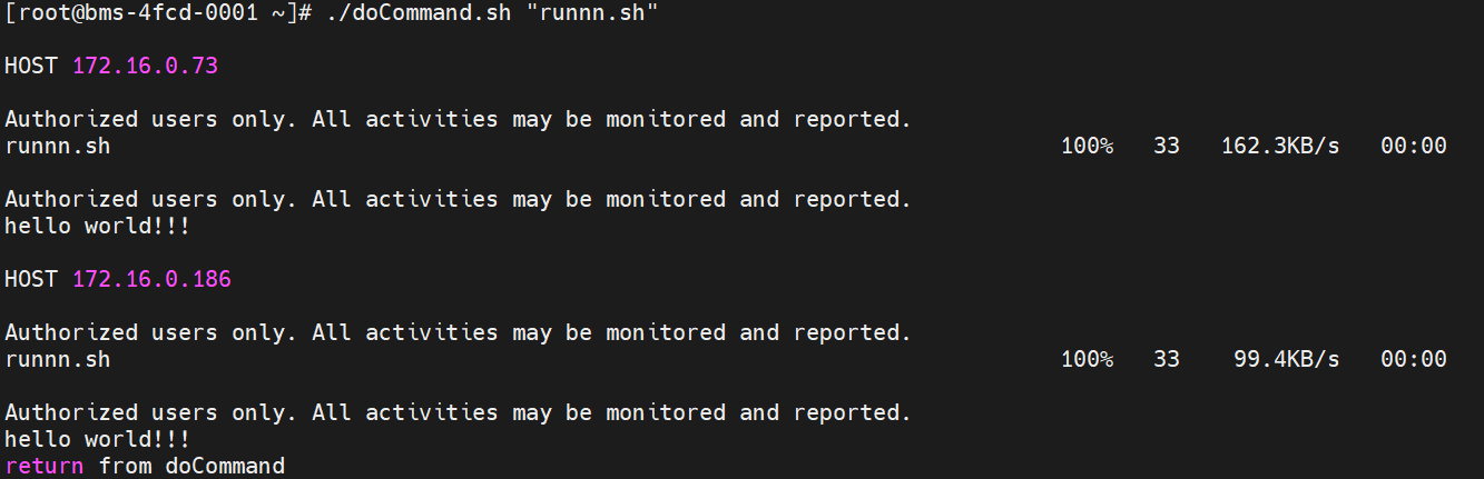

 该脚本执行时需要一个参数,即需要被多机批量执行的脚本。本文创建了runnn.sh脚本,具体内容如下:
#!/bin/sh
echo "hello world!!!"
给予权限并执行doCommand.sh:
chmod u+x doCommand.sh
./doCommand.sh "runnn.sh"
该命令的意思是:在hostlist文件中的每台机器分别执行runnn.sh脚本。效果如下:
可以将环境配置的脚本放在信任节点上,并将其作为doCommand.sh执行时的参数。
./doCommand.sh "环境配置脚本"
这样就实现了在单机上,对多机批量执行环境配置脚本了。
