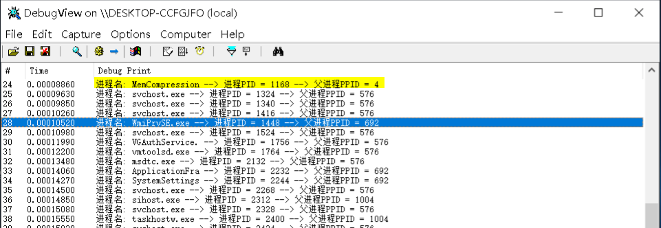

有了这三个函数的支持,我们就可以实现遍历当前所有运行的进程啦,具体实现代码如下所示;

输出效果图如下所示:

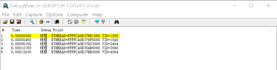

有了上述三个函数的支持,那么实现枚举线程就变得非常简单了,EnumThread则是用于实现线程枚举的核心代码;
  • 首先,定义了一个用于循环遍历线程ID的变量i,并且初始化为4,因为Windows系统的线程ID从4开始。
  • 定义了两个指针类型的变量ethrd和eproc,用于保存获取到的线程对象和线程所属进程对象的指针。
  • 循环遍历线程ID,每次增加4,直到262144为止。这个范围应该是保守估计,实际上可能更小,因为一般来说系统中并不会存在那么多的线程。
  • 调用LookupThread函数,根据线程ID查找线程对象。如果找到了线程对象,则获取线程所属进程对象的指针,并且判断该进程对象是否与指定的进程对象相同。
  • 如果是指定的进程对象,则打印出线程对象和线程ID。最后释放线程对象的引用计数。
其完整实现代码如下所示;

输出效果图如下所示:

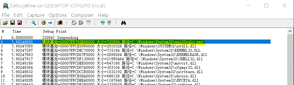

获取到这两个关键偏移值以后,接下来就是封装EnumModule实现函数了,如下方核心代码的核心是在内核模式下枚举指定进程的模块列表,并打印每个模块的基址、大小和路径。它首先获取指定进程的 PEB,然后通过访问进程的 Ldr 数据结构获取模块列表信息,并使用 ProbeForRead 函数测试访问内存的可读性。
通过循环将所有的Module格式化为PLDR_DATA_TABLE_ENTRY结构并打印每个模块的信息,输出结束后取消对进程的依附,以此来实现枚举进程内所有的加载模块信息;

// 通过枚举的方式定位到指定的进程,这里传递一个进程名称
VOID MyEnumModule(char *ProcessName)
    ULONG i = 0;
    PEPROCESS eproc = NULL;
    for (i = 4; i<100000000; i = i + 4)
        eproc = LookupProcess((HANDLE)i);
        if (eproc != NULL)
            ObDereferenceObject(eproc);
            if (strstr(PsGetProcessImageFileName(eproc), ProcessName) != NULL)
        // 相等则说明是我们想要的进程,直接枚举其中的线程
                EnumModule(eproc);
VOID DriverUnload(IN PDRIVER_OBJECT DriverObject)
NTSTATUS DriverEntry(IN PDRIVER_OBJECT DriverObject, IN PUNICODE_STRING RegistryPath)
    MyEnumModule("calc.exe");
    DriverObject->DriverUnload = DriverUnload;
    return STATUS_SUCCESS;
输出效果图如下所示:

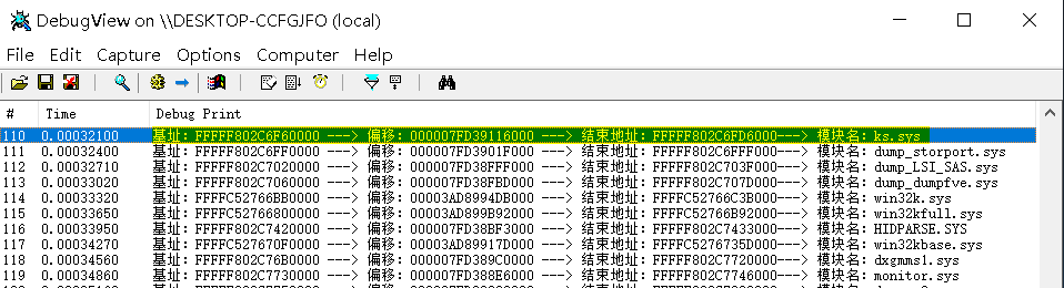

4.2.4 内核中实现枚举加载的驱动
内核中的SYS文件也是通过双向链表的方式相连接的,我们可以通过遍历驱动自身LDR_DATA_TABLE_ENTRY结构(遍历自身DriverSection成员),就能够得到全部的模块信息。
在操作系统内核中,SYS文件通常作为设备驱动程序的一部分加载到内存中。为了管理这些模块,Windows使用了一个双向链表来维护已加载模块的信息。链表中的每个节点是一个LDR_DATA_TABLE_ENTRY结构,它包含了模块的各种信息,如模块名、模块基地址、模块大小、模块导入表等等。
当一个SYS文件被加载到内存中时,系统会创建一个LDR_DATA_TABLE_ENTRY结构并将其插入到内核模块列表的末尾。在插入时,系统会将新节点的前一个节点的ForwardLink指向新节点,将新节点的BackLink指向前一个节点,并将新节点的ForwardLink指向链表尾部的哨兵节点。
遍历内核模块列表时,可以通过遍历LDR_DATA_TABLE_ENTRY结构中的DriverSection成员,找到所有已加载的SYS文件,并获得它们的基本信息。从链表头部开始遍历链表,可以使用ForwardLink指针来访问下一个节点,直到访问到链表尾部的哨兵节点为止。
如下代码中,在DriverEntry()开始处,定义了一些变量,包括pLdr、pListEntry、pModulepCurrentListEntry,它们分别代表当前驱动程序的LDR_DATA_TABLE_ENTRY结构、模块列表中的链表头、当前模块的LDR_DATA_TABLE_ENTRY结构和当前遍历到的链表节点。
接着,使用DriverObject->DriverSection获取当前驱动程序的LDR_DATA_TABLE_ENTRY结构,并通过pLdr->InLoadOrderLinks.Flink获取模块列表中的链表头。使用pListEntry->Flink获取链表中的第一个节点,并将其赋值给pCurrentListEntry
之后,通过一个循环遍历整个模块列表。在每次循环中,使用CONTAINING_RECORD宏获取当前节点对应的LDR_DATA_TABLE_ENTRY结构,并检查该模块的基本信息是否为空。如果不为空,将该模块的基址、结束地址、大小和模块名打印到调试窗口中。
最后,在函数结尾处设置了驱动程序的卸载例程DriverUnload,并返回STATUS_SUCCESS表示函数执行成功,至此枚举内核模块就完成了,其完整代码如下;
#include <ntddk.h>
#include <wdm.h>
typedef struct _LDR_DATA_TABLE_ENTRY {
    LIST_ENTRY InLoadOrderLinks;
    LIST_ENTRY InMemoryOrderLinks;
    LIST_ENTRY InInitializationOrderLinks;
    PVOID DllBase;
    PVOID EntryPoint;
    ULONG SizeOfImages;
    UNICODE_STRING FullDllName;
    UNICODE_STRING BaseDllName;
    ULONG Flags;
    USHORT LoadCount;
    USHORT TlsIndex;
    union {
        LIST_ENTRY HashLinks;
        struct {
            PVOID SectionPointer;
            ULONG CheckSum;
    union {
        struct {
            ULONG TimeDateStamp;
        struct {
            PVOID LoadedImports;
}LDR_DATA_TABLE_ENTRY, *PLDR_DATA_TABLE_ENTRY;
NTSTATUS DriverEntry(IN PDRIVER_OBJECT DriverObject, PUNICODE_STRING RegistryPath)
    ULONG count = 0;
    NTSTATUS Status;
    PLDR_DATA_TABLE_ENTRY pLdr = NULL;
    PLIST_ENTRY pListEntry = NULL;
    PLDR_DATA_TABLE_ENTRY pModule = NULL;
    PLIST_ENTRY pCurrentListEntry = NULL;
    pLdr = (PLDR_DATA_TABLE_ENTRY)DriverObject->DriverSection;
    pListEntry = pLdr->InLoadOrderLinks.Flink;
    pCurrentListEntry = pListEntry->Flink;
    while (pCurrentListEntry != pListEntry)
        pModule = CONTAINING_RECORD(pCurrentListEntry, LDR_DATA_TABLE_ENTRY, InLoadOrderLinks);
        if (pModule->BaseDllName.Buffer != 0)
            DbgPrint("基址:%p ---> 偏移:%p ---> 结束地址:%p---> 模块名:%wZ \r\n", pModule->DllBase, pModule->SizeOfImages - (LONGLONG)pModule->DllBase,
                (LONGLONG)pModule->DllBase + pModule->SizeOfImages,pModule->BaseDllName);
        pCurrentListEntry = pCurrentListEntry->Flink;
输出效果图如下所示:

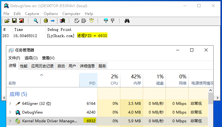

4.2.5 内核中实现获取特定进程PID
用户传入指定进程名称,调用GetPidByProcessName()可得到该进程名称所对应的进程PID号。这段代码其大多数功能实现已经在前面的章节中实现了,需要注意的是GetProcessID()函数内部,通过strstr(PsGetProcessImageFileName(eproc), ProcessName) != NULL对比如果是我们所需要提取的进程结构,则直接PsGetProcessId(eproc)返回该进程的PID号。
#include <ntifs.h>
#include <windef.h>
// 声明API
NTKERNELAPI UCHAR* PsGetProcessImageFileName(IN PEPROCESS Process);
NTKERNELAPI PPEB PsGetProcessPeb(PEPROCESS Process);
NTKERNELAPI HANDLE PsGetProcessInheritedFromUniqueProcessId(IN PEPROCESS Process);
// 根据进程ID返回进程EPROCESS,失败返回NULL
PEPROCESS LookupProcess(HANDLE Pid)
  PEPROCESS eprocess = NULL;
  if (NT_SUCCESS(PsLookupProcessByProcessId(Pid, &eprocess)))
    return eprocess;
  else
    return NULL;
// 根据用户传入进程名得到该进程PID
HANDLE GetProcessID(char *ProcessName)
  ULONG i = 0;
    if (eproc != NULL)
        return PsGetProcessId(eproc);
  return NULL;
  HANDLE ref = GetProcessID("KmdManager.exe");
  DbgPrint("[LyShark.com] 进程PID = %d \n", ref);
输出效果图如下所示:

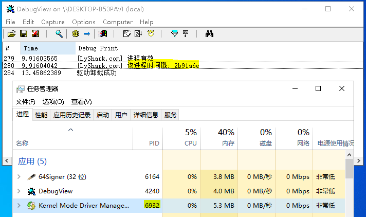

4.2.6 内核中实现判断进程状态
内核中实现判断进程状态的方法,通过传入一个 EProcess 结构体来判断指定进程的状态,包括进程是否存在、是否为僵尸进程等。这些功能通常被用于反内核工具的开发。
接下来,将逐个介绍并实现几个相关的功能,包括 IsProcessDie 函数用于验证进程空间是否有效,IsRealProcess 函数用于验证进程是否是真实进程,以及 GetProcessCreateTime 函数用于获取进程创建时间戳等功能。
IsProcessDie 函数用于验证特定进程空间是否有效,函数接受一个 PEPROCESS 类型的参数 EProcess,表示待验证的进程。函数会检查传入的 EProcess 参数是否为有效地址,并且会检查进程对象表的地址是否为有效地址。如果传入的参数或进程对象表地址无效,函数将返回 TRUE,表示进程空间已经无效或不存在。反之,如果地址有效,函数将返回 FALSE,表示进程空间有效。
函数的执行步骤如下:
  • 首先判断 MmIsAddressValid 函数是否存在且有效,如果无效则直接返回 TRUE,表示进程空间无效。
  • 检查传入的 EProcess 参数是否为有效地址,如果地址无效则直接返回 TRUE,表示进程空间无效。
  • 通过计算 EProcess 结构体中进程对象表的偏移量,并检查该地址是否为有效地址。如果进程对象表地址无效,表示进程空间已经无效或不存在,直接返回 TRUE。
  • 如果传入的参数和进程对象表地址均为有效地址,则获取进程对象表指针并进行进一步检查。
  • 如果进程对象表指针为 NULL 或者其地址无效,则表示进程空间已经无效或不存在,返回 TRUE,否则返回 FALSE,表示进程空间有效。

GetProcessCreateTime 函数用于获取指定进程的创建时间戳。通过调用PsLookupProcessByProcessId函数获取到进程对象,然后调用PsGetProcessCreateTimeQuadPart函数获取进程的创建时间戳。在获取时间戳之前,需要将当前线程的Previous Mode设置为内核模式,以便访问EPROCESS结构体中的成员。在获取时间戳之后,需要将Previous Mode恢复到之前的值,并释放进程对象。
函数的执行步骤如下:
  • 通过调用PsLookupProcessByProcessId函数获取指定进程的进程对象。
  • 调用PsGetCurrentThread函数获取当前线程的ETHREAD对象,调用ChangePreMode函数将当前线程的Previous Mode设置为内核模式,并保存之前的Previous Mode的值。
  • 调用PsGetProcessCreateTimeQuadPart函数获取指定进程的创建时间戳,并将时间戳保存到OutputBuffer指向的缓冲区中。
  • 最后调用RecoverPreMode函数将当前线程的Previous Mode恢复到之前的值,并释放进程对象。
// 获取进程时间戳
BOOLEAN GetProcessCreateTime(ULONG_PTR ProcessID, LONGLONG* OutputBuffer)
  NTSTATUS  Status;
  PEPROCESS EProcess = NULL;
  PETHREAD  EThread = NULL;
  CHAR      PreMode = 0;
  Status = PsLookupProcessByProcessId((HANDLE)ProcessID, &EProcess);
  if (!NT_SUCCESS(Status))
    return FALSE;
  EThread = PsGetCurrentThread();
  PreMode = ChangePreMode(EThread);
  *OutputBuffer = PsGetProcessCreateTimeQuadPart(EProcess);
  RecoverPreMode(EThread, PreMode);
  ObfDereferenceObject(EProcess);
  return TRUE;
我们将上述三个功能进行整合,并最终得到一段完整的代码,如下所示;
#include <ntifs.h>
ULONG_PTR ObjectTableOffsetOf_EPROCESS = 0;   // 句柄表偏移
ULONG_PTR PreviousModeOffsetOf_KTHREAD = 0;   // 权限相关的偏移
typedef ULONG_PTR(*pfnObGetObjectType)(PVOID pObject);
// 验证进程空间是否有效
BOOLEAN IsProcessDie(PEPROCESS EProcess)
    BOOLEAN bDie = FALSE;
    if (MmIsAddressValid &&
        EProcess &&
        MmIsAddressValid(EProcess) &&
        MmIsAddressValid((PVOID)((ULONG_PTR)EProcess + ObjectTableOffsetOf_EPROCESS)))
        PVOID ObjectTable = *(PVOID*)((ULONG_PTR)EProcess + ObjectTableOffsetOf_EPROCESS);
        if (!ObjectTable || !MmIsAddressValid(ObjectTable))
            bDie = TRUE;
    else
        bDie = TRUE;
    return bDie;
//通过 函数名称 得到函数地址
PVOID GetFunctionAddressByName(WCHAR *szFunction)
    UNICODE_STRING uniFunction;
    PVOID AddrBase = NULL;
    if (szFunction && wcslen(szFunction) > 0)
        RtlInitUnicodeString(&uniFunction, szFunction);
        AddrBase = MmGetSystemRoutineAddress(&uniFunction);
    return AddrBase;
// 取出对象类型
ULONG_PTR KeGetObjectType(PVOID Object)
    ULONG_PTR ObjectType = NULL;
    pfnObGetObjectType ObGetObjectType = NULL;
    if (!MmIsAddressValid || !Object || !MmIsAddressValid(Object))
        return NULL;
    ObGetObjectType = (pfnObGetObjectType)GetFunctionAddressByName(L"ObGetObjectType");
    if (ObGetObjectType)
        ObjectType = ObGetObjectType(Object);
    return ObjectType;
// 验证进程是否是僵尸进程
BOOLEAN IsRealProcess(PEPROCESS EProcess)
    ULONG_PTR ObjectType;
    ULONG_PTR    ObjectTypeAddress;
    BOOLEAN bRet = FALSE;
    ULONG_PTR ProcessType = ((ULONG_PTR)*PsProcessType);
    if (ProcessType && MmIsAddressValid && EProcess && MmIsAddressValid((PVOID)(EProcess)))
        ObjectType = KeGetObjectType((PVOID)EProcess);
        if (ObjectType &&
            ProcessType == ObjectType &&
            !IsProcessDie(EProcess))
            bRet = TRUE;
    return bRet;
CHAR ChangePreMode(PETHREAD EThread)
    CHAR PreMode = *(PCHAR)((ULONG_PTR)EThread + PreviousModeOffsetOf_KTHREAD);
    *(PCHAR)((ULONG_PTR)EThread + PreviousModeOffsetOf_KTHREAD) = KernelMode;
    return PreMode;
VOID RecoverPreMode(PETHREAD EThread, CHAR PreMode)
    *(PCHAR)((ULONG_PTR)EThread + PreviousModeOffsetOf_KTHREAD) = PreMode;
// 获取进程时间戳
    NTSTATUS  Status;
    CHAR PreMode = 0;
        return FALSE;
    return TRUE;
VOID UnDriver(PDRIVER_OBJECT driver)
    DbgPrint("驱动卸载成功 \n");
NTSTATUS DriverEntry(IN PDRIVER_OBJECT Driver, PUNICODE_STRING RegistryPath)
    NTSTATUS Status = STATUS_UNSUCCESSFUL;
    HANDLE pid = (HANDLE)6932;
    // 根据PID获取进程EProcess结构
    Status = PsLookupProcessByProcessId(pid, &EProcess);
    // 判断进程是否有效
    if (NT_SUCCESS(Status) && IsProcessDie(EProcess))
        DbgPrint("[LyShark.com] 进程有效 \n");
    // 判断是否为僵尸进程
    if (NT_SUCCESS(Status) && IsRealProcess(EProcess))
        DbgPrint("[LyShark.com] 僵尸进程 \n");
    // 验证进程时间戳
    LONGLONG time;
    BOOLEAN ref = GetProcessCreateTime(pid, &time);
    if (NT_SUCCESS(Status) && ref)
        DbgPrint("[LyShark.com] 该进程时间戳: %x \n", time);
    Driver->DriverUnload = UnDriver;
输出效果图如下所示:
