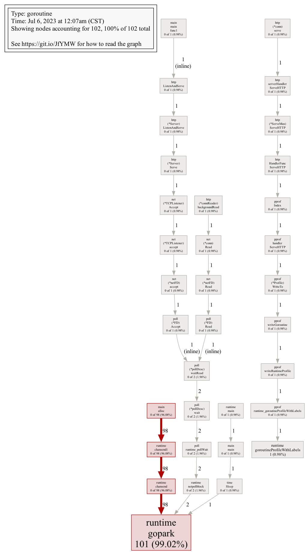

什么会导致goroutine无法退出/阻塞?
  • Goroutine泄露的本质是channel阻塞,无法继续向下执行,导致此goroutine关联的内存都无法释放,进一步造成内存泄露。

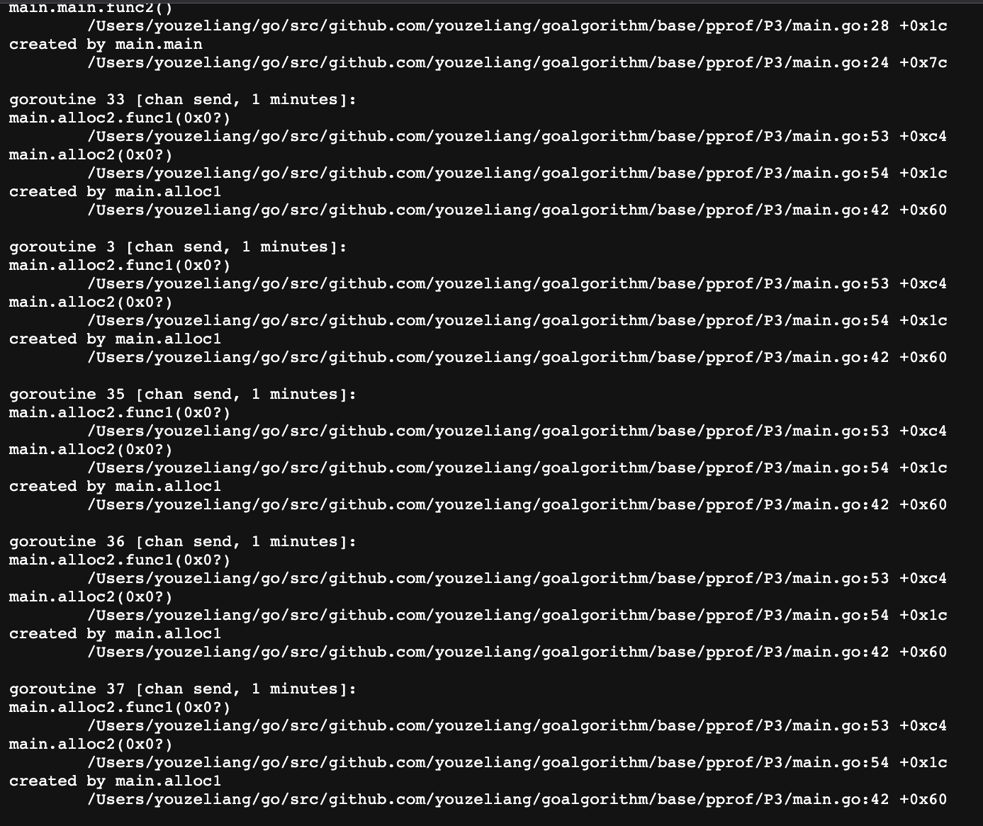

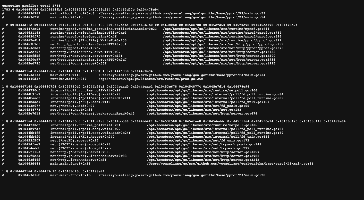

func alloc(ch chan<- int) {
	go func() {
		fmt.Println("new goroutine")
		ch <- 0
		fmt.Println("finished goroutine")
只有new goroutine,没有finished goroutine
select 阻塞
  1. 问题描述
    1. 写阻塞
      1. 无缓冲 channel 的阻塞通常是写操作因为没有读而阻塞
      2. 有缓冲的 channel 因为缓冲区满了,写操作阻塞
    2. 读阻塞
      1. 期待从 channel 读数据,结果没有 goroutine 往进写

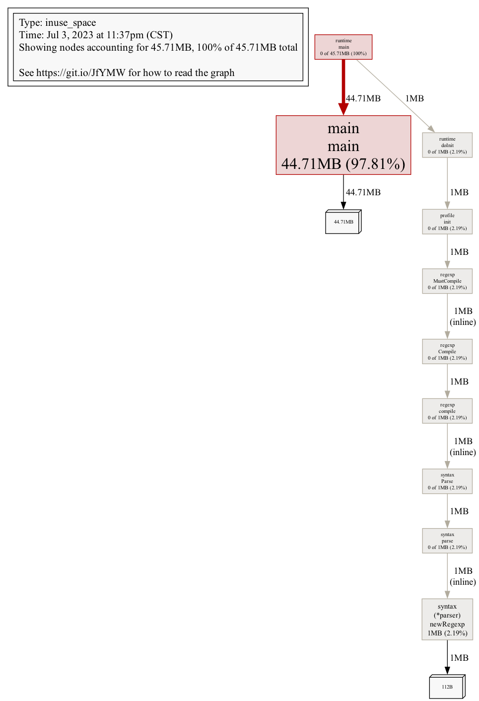

Pprof
前面介绍了这么多,接下来就开始pprof的解析之旅了
在pprof图像中并不能够涵盖所有信息,例如一个长时间在等待状态下的协程,其本身是不消耗CPU的,也就不可能出现在pprof中,但是其可能会导致耗时变慢。
trace中的Goroutine analysis,是一个非常有用的工具,可以用来分析某一个协程的具体情况。
一般GC问题需要修改代码,减少频繁的内存分配,或是借助sync.pool等内存池复用内存。
采用http api来将pprof信息暴露出来以供分析,可以采用net/http/pprof 这个package。下面是一个简单的示例:

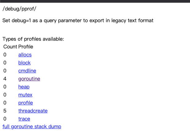

通过 Web API 分析
输入网址ip:port/debug/pprof/打开pprof主页,大概有这么几类profile信息:
  1. block:goroutine的阻塞信息,本例就截取自一个goroutine阻塞的demo,但block为0,没掌握block的用法
  2. goroutine:所有goroutine的信息,下面的full goroutine stack dump是输出所有goroutine的调用栈,是goroutine的debug=2,后面会详细介绍。
  3. heap:堆内存的信息
  4. mutex:锁的信息
  5. threadcreate:线程信息
  6. allocs:程序启动之后内存分配的情况
  7. **cmdline:**当前程序启动的命令行
  8. profile: CPU profile文件。可以在 debug/pprof?seconds=x秒 GET 参数中指定持续时间。获取pprof文件后,使用 go tool pprof x.prof命令分析pprof文件。
  9. **threadcreate:**线程信息
  10. **Trace:**当前系统的代码执行的链路情况

go tool pprof -png http://localhost:6060/debug/pprof/goroutine > goroutine.png
从图中看出,有101个goroutine累积了

 go tool pprof -http=":6061" localhost:6060/debug/pprof/heap
请在此添加图片描述

Web可视化查看
方式一
http://ip:port/debug/pprof/goroutine?debug=1
![image.png](https://image.png
bbs-img.huaweicloud.cn/blogs/img/20231116/1700144668177121524.png)
以上图 goroutine profile: total 1788 就是总的协程的数量
紧接着 后面就是跟的调用栈、代码行数
根据上面的提示,就能判断1788个goroutine运行到lmain.go的53行:
阻塞的原因是outCh这个写操作无法完成,outCh是无缓冲的通道,并且由于以下代码是死代码,所以goroutine始终没有从outCh读数据,造成outCh阻塞,进而造成无数个alloc2的goroutine阻塞,形成内存泄露:

第2种方式和第1种方式是互补的,它可以看到每个goroutine的信息:
  1. goroutine 后面的数字是id []中是当前goroutine的状态,阻塞在写channel,并且阻塞了2分钟,长时间运行的系统,能看到阻塞时间更长的情况。
  2. 同时,也可以看到调用栈,看当前执行停到哪了:main.go的53行
