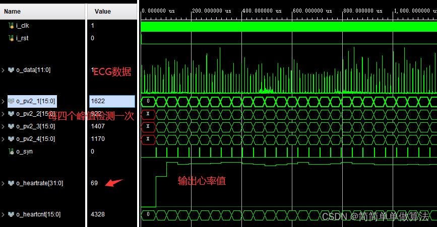

1.算法运行效果图预览

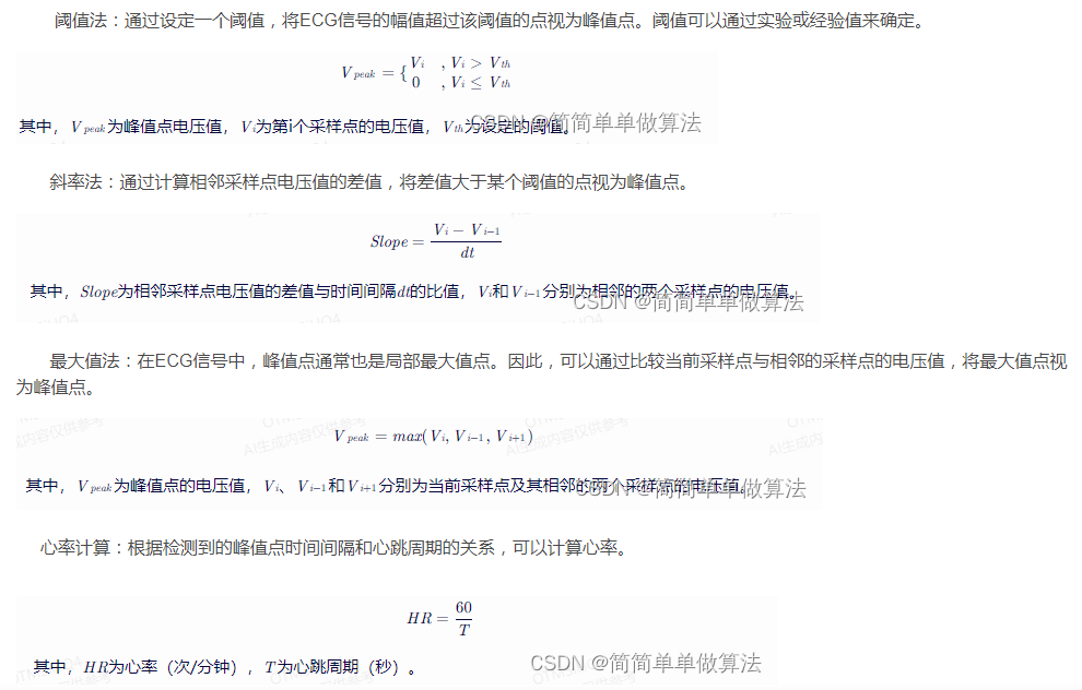

ECG信号预处理:由于ECG信号中存在噪声和其他干扰,需要对信号进行预处理,以便后续的峰值检测和心率计算。预处理方法包括滤波、放大和去基线漂移等。
峰值检测:在预处理后的ECG信号中,通过一定的算法检测峰值点。常用的峰值检测算法包括阈值法、斜率法和最大值法等。
心率计算:通过检测到的峰值点,计算心率。常用的心率计算方法包括周期法、频率法和瞬时心率法等。
在峰值检测和心率计算过程中,涉及到的公式包括:

4.部分核心程序

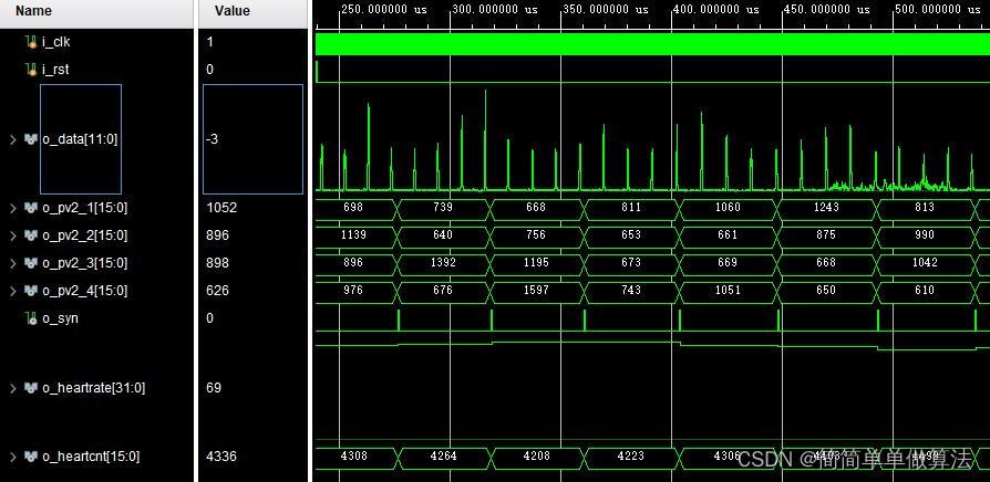

//调用心率数据
ECG_data ECG_data_u(
    .i_clk (i_clk),
    .i_rst (i_rst),
    .o_data(o_data)
// ECG峰值检测模块find_heart_max的实例化,用于检测ECG信号的峰值信息
//ECG峰值检测
find_heart_max find_heart_max_u(
    .i_clk      (i_clk),
    .i_rst      (i_rst),
    .i_lvl      (16'd500), // 阈值设定为500,此处需要确认该数值的单位和范围是否正确
    .i_peak     ({o_data[11],o_data[11],o_data[11],o_data[11],o_data}),  // 将ECG数据打包成5个11位的信号作为输入峰值信号
    .o_pv2_1    (o_pv2_1), // 输出的第1峰值电压值
    .o_pv2_2    (o_pv2_2), // 输出的第2峰值电压值
    .o_pv2_3    (o_pv2_3), // 输出的第3峰值电压值
    .o_pv2_4    (o_pv2_4), // 输出的第4峰值电压值
    .o_idx_1    (),
    .o_delay_cnt(),
    .o_syn      (o_syn), // 同步信号,用于控制心率计算模块的工作时序
    .curr_state (),
    .cnten      (),
    .cnt0       (),
    .cnt1       (),
    .cnt2       (),
    .cnt3       (),
    .cnt4       (),
    .max_1      (),
    .max_2      (),
    .max_3      (),
    .max_4      ()
//根据峰值位置计算近似心率
//计算心率
heart_rate heart_rate_u(
    .i_clk(i_clk),
    .i_rst(i_rst),
    .i_heart    (o_syn),
    .o_heartrate(o_heartrate),
    .o_heartcnt (o_heartcnt)
endmodule
