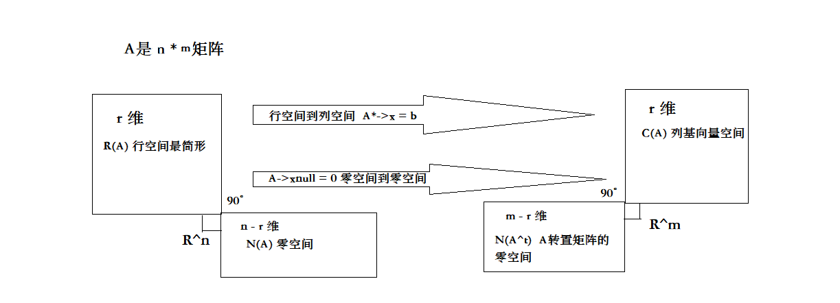

5.3 生成矩阵的特征
从下图,可以看到以上子矩阵与零矩阵的关系,R^n的两个子空间,和R^m 的两个子空间。
从行空间到列空间,A是可逆的,这让整个矩阵分裂为两块。
矩阵A 在左乘某向量 ->x, 将得到右侧的结果,比如A乘某向量 ->v, 将得到列的线性组合。
A*->x 等于矩阵A中列向量的线性组合。
(1) 行空间 正交于零空间
(2) 列向量空间正交于 A的转置矩阵 零空间
A*->x = 0 所以 ( row1     * (      =   (0
                  ...          x         0
                  rown )        )        0
x 与 A的每一行正交相乘,在零空间中,A的每个x是与A的行空间正交。
同时A的转置 A^t 的零空间每个y 与 A的列空间正交。
两个正交子空间,空间维度添加到 n 和 m,列的任何线性组合使得 A->x = 0.
行点乘向量列 ->x 为零,那么在 n 维空间与这些行是正交的,即垂直于列x。
那么就是寻找一个垂直于全部A的行的向量 ->x。
