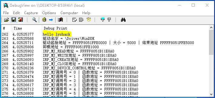

那么如果我们想要遍历出当前自身驱动的一些基本信息,我们只需要在驱动的头部解析_DRIVER_OBJECT即可得到全部的数据,这段代码可以写成如下样子,其中的IRP_MJ_这一系列则是微软的调用号,不同的RIP代表着不同的涵义,但一般驱动也就会用到如下这几种调用号。
#include <ntifs.h>
VOID UnDriver(PDRIVER_OBJECT driver)
    DbgPrint(("Uninstall Driver Is OK \n"));
NTSTATUS DriverEntry(IN PDRIVER_OBJECT Driver, PUNICODE_STRING RegistryPath)
    DbgPrint("hello lyshark \n");
    Driver->DriverUnload = UnDriver;
    DbgPrint("驱动名字 = %wZ \n", Driver->DriverName);
    DbgPrint("驱动起始地址 = %p | 大小 = %x | 结束地址 %p \n",Driver->DriverStart,Driver->DriverSize,(ULONG64)Driver->DriverStart + Driver->DriverSize);
    DbgPrint("卸载地址 = %p\n", Driver->DriverUnload);
    DbgPrint("IRP_MJ_READ地址 = %p\n", Driver->MajorFunction[IRP_MJ_READ]);
    DbgPrint("IRP_MJ_WRITE地址 = %p\n", Driver->MajorFunction[IRP_MJ_WRITE]);
    DbgPrint("IRP_MJ_CREATE地址 = %p\n", Driver->MajorFunction[IRP_MJ_CREATE]);
    DbgPrint("IRP_MJ_CLOSE地址 = %p\n", Driver->MajorFunction[IRP_MJ_CLOSE]);
    DbgPrint("IRP_MJ_DEVICE_CONTROL地址 = %p\n", Driver->MajorFunction[IRP_MJ_DEVICE_CONTROL]);
    // 输出完整的调用号
    for (auto i = 0; i < IRP_MJ_MAXIMUM_FUNCTION; i++)
        DbgPrint("IRP_MJ调用号 = %d | 函数地址 = %p \r\n", i, Driver->MajorFunction[i]);
    return STATUS_SUCCESS;
编译这段程序,签名并运行,我们即可看到如下输出信息,此时当前自身驱动的详细参数都可以被输出;

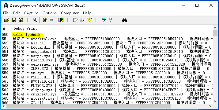

当然运用_DRIVER_OBJECT对象中的DriverSection字段我们完全可以遍历输出当前系统下所有的驱动程序的具体信息,DriverSection结构指向了一个_LDR_DATA_TABLE_ENTRY结构,结构的微软定义如下;
typedef struct _LDR_DATA_TABLE_ENTRY {
    LIST_ENTRY InLoadOrderLinks;
    LIST_ENTRY InMemoryOrderLinks;
    LIST_ENTRY InInitializationOrderLinks;
    PVOID DllBase;
    PVOID EntryPoint;
    ULONG SizeOfImage;
    UNICODE_STRING FullDllName;
    UNICODE_STRING BaseDllName;
    ULONG Flags;
    USHORT LoadCount;
    USHORT TlsIndex;
    union {
        LIST_ENTRY HashLinks;
        struct {
            PVOID SectionPointer;
            ULONG CheckSum;
    union {
        struct {
            ULONG TimeDateStamp;
        struct {
            PVOID LoadedImports;
}LDR_DATA_TABLE_ENTRY, *PLDR_DATA_TABLE_ENTRY;
为了能够遍历出所有的系统驱动,我们需要得到pLdr结构,该结构可通过Driver->DriverSection的方式获取到,获取到之后通过pLdr->InLoadOrderLinks.Flink得到当前驱动的入口地址,而每一次调用pListEntry->Flink都将会指向下一个驱动对象,通过不断地循环CONTAINING_RECORD解析,即可输出当前系统内所有驱动的详细信息。这段程序的写法可以如下所示;

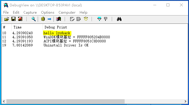

通过使用上一篇文章《内核字符串拷贝与比较》中所介绍的的RtlCompareUnicodeString函数,还可用于对比与过滤特定结果,以此来实现通过驱动名返回驱动基址的功能。
LONGLONG GetModuleBaseByName(PDRIVER_OBJECT pDriverObj, UNICODE_STRING ModuleName)
    PLDR_DATA_TABLE_ENTRY pLdr = NULL;
    PLIST_ENTRY pListEntry = NULL;
    PLIST_ENTRY pCurrentListEntry = NULL;
    PLDR_DATA_TABLE_ENTRY pCurrentModule = NULL;
    pLdr = (PLDR_DATA_TABLE_ENTRY)pDriverObj->DriverSection;
    pListEntry = pLdr->InLoadOrderLinks.Flink;
    pCurrentListEntry = pListEntry->Flink;
    while (pCurrentListEntry != pListEntry)
        // 获取LDR_DATA_TABLE_ENTRY结构
        pCurrentModule = CONTAINING_RECORD(pCurrentListEntry, LDR_DATA_TABLE_ENTRY, InLoadOrderLinks);
        if (pCurrentModule->BaseDllName.Buffer != 0)
            // 对比模块名
            if (RtlCompareUnicodeString(&pCurrentModule->BaseDllName, &ModuleName, TRUE) == 0)
                return (LONGLONG)pCurrentModule->DllBase;
        pCurrentListEntry = pCurrentListEntry->Flink;
    return 0;
上这段代码的使用也非常简单,通过传入一个UNICODE_STRING类型的模块名,即可获取到模块基址并返回,至于如何初始化UNICODE_STRING则在《内核字符串转换方法》中有详细的介绍,此处你只需要这样来写。

运行这段驱动程序,即可分别输出WinDDK.sys以及ACPI.sys两个驱动模块的基地址;
