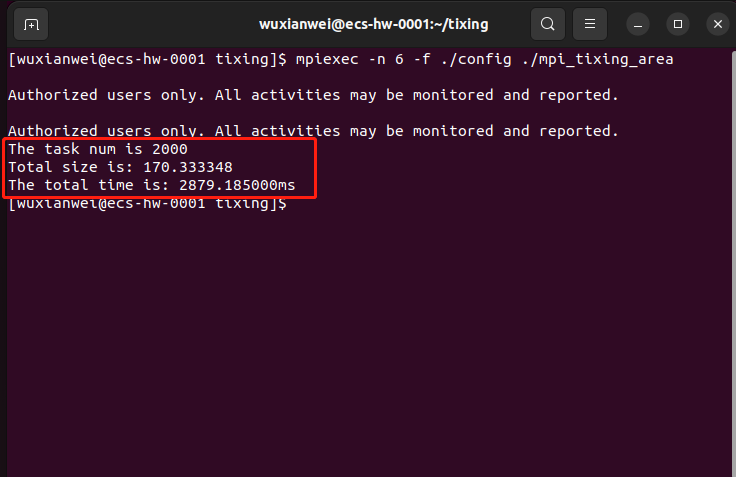

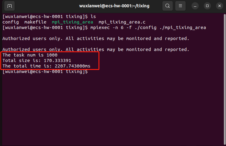

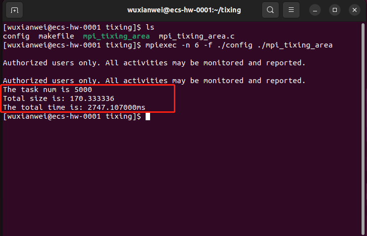

计算规模为1000
计算规模为2000
计算规模为5000
3-1-3 结果分析
由上述结果不难发现,随着计算规模不断增加,计算的精确度也在不断提高;但是由于我家的网络不太稳定,所以程序执行过程中在三台主机上进行免密登录等操作花费的时间较多,所以这三次执行结果在时间上的差异并不明显,但是可以对比着进行分析:问题规模为1000时,程序执行时间为2.2s左右,当问题规模提升至5000时,程序的执行时间只有2.7s左右,也即问题规模提升了4000,但是时间却仅仅增加了0.4s,从这可以看出MPI编程在性能方面还是有着较大优势的。

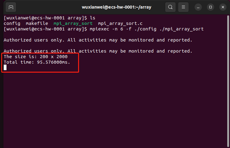

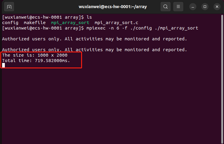

3-2-2 对比分析
问题规模为200 x 2000
问题规模为500 x 2000
问题规模为1000 x 2000
3-2-3 结果分析
由上图不难发现,随着问题规模不断增大,任务执行时间的增长幅度渐渐变小,这说明MPI编程对于解决大规模问题有着较大的优势。

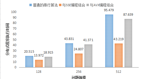

3-3-2 实验分析
由上述执行结果可知,SSE编程和AVX编程相较于普通的串行算法,在性能方面已经有了很大地提升;在本问题中,由于我设置的问题规模都比较小,因此SSE编程与AVX编程在性能上的差异并不能较明显地体现出来。
