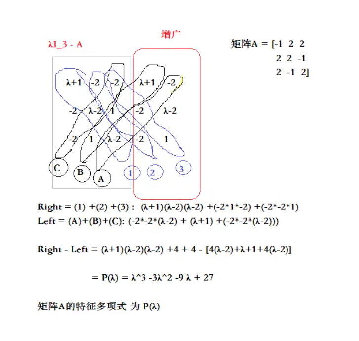

我们根据定义的方程式 I
	λI_3 - A = (λ+1  -2  -2
	            -2   λ-2  λ-2
	            -2   1    λ-2)
通过增广构造3个对角线,需要增广 第一列和第二列
    Right = (1) +(2) +(3) :  (λ+1)(λ-2)(λ-2) +(-2*1*-2) +(-2*-2*1)
Left = (A)+(B)+(C): (-2*-2*(λ-2) + (λ+1) +(-2*-2*(λ-2)))
Right - Left = (λ+1)(λ-2)(λ-2) +4 + 4 - [4(λ-2)+λ+1+4(λ-2)]
                   = P(λ) = λ^3 -3λ^2 -9 λ + 27
如下图:
矩阵A的特征多项式 为 P(λ) 以上。
当λ真正为矩阵A的特征值时,以上多项式的值为 0 也就是
	P(λ) = 0
	λ^3 -3λ^2 -9 λ + 27 = 0
