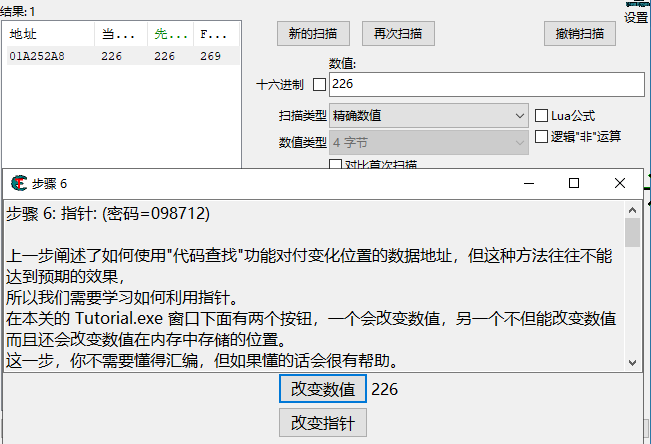

首先第一步,读者应该使用精确数值扫描功能寻找到特定的一个内存地址空间,如下图所示则是动态内存地址空间;

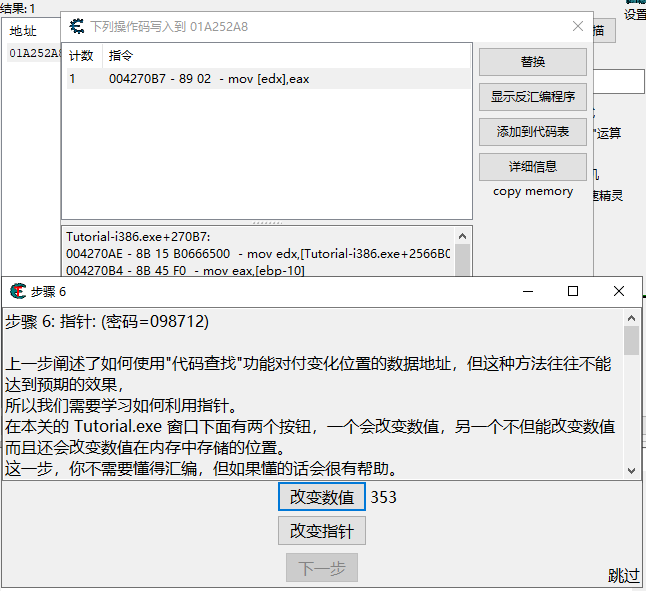

接着第二步则是通过在内存地址处,鼠标右键选择是什么改写了这个地址,并再次让内存地址发生改变,如下图所示;

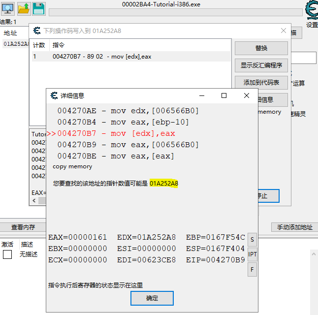

至此读者通过双击打开mov [edx],eax则可看到当前汇编指令的详细输出情况,寄存器EDX后面并没有任何偏移地址,此时读者只需要关注EDX寄存器的值,因为该值保存有指向下一个区域的内存地址,将地址01A252A8复制到剪辑版中;

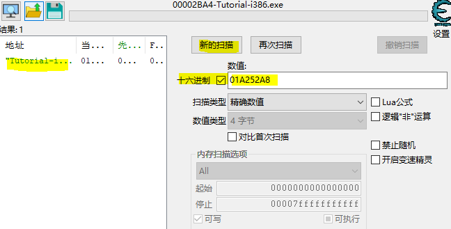

将新地址以十六进制格式搜索四字节,并可输出一个绿色的"Tutorial-i386.exe"+2566B0没错,该地址就是一个基地址,此地址在程序重启后也不会发生任何的变化。

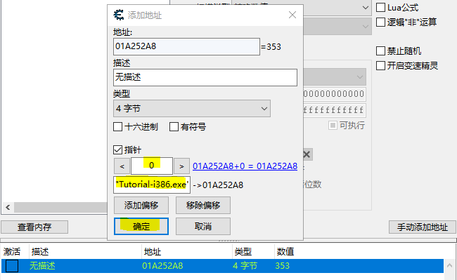

此时读者可以将该地址添加到底部的选择框中,点击选择空中的手动添加地址并选中添加偏移为0,即可动态得到当前的内存地址,如下图所示;
但需要注意的是,此处的指针为什么需要使用0呢,如果汇编指令中的方栝号里存在计算(例如:[esi+12])则需要把数值部分填在"Offset (Hex)"的文本框中,如果不存在则让它保持为0。
如果看上去是更复杂的计算指令的话(举例说明):[EAX*2+EDX+00000310] eax=4C 并且 edx=00801234 。
这种情况下EDX便是数值的指针,而EAX*2+00000310则是它的偏移量, 所以你要填在"Offset (Hex)"的将是2*4C+00000310=3A8

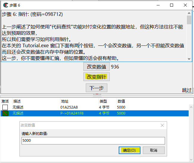

回到教程,点击"确定"这个地址便会加到 CE 主窗口下方的地址列表中,如果没做错,在地址栏将显示 P->xxxxxxxx,而 xxxxxxxx 和你扫描到的地址数值是一致的,如果不一致,那么可能是哪里出错了。
现在, 改变那条指针地址的数值为 5000 并锁定它,然后点击 Tutorial.exe 窗口上的"改变指针"按钮,如果一切正确,"下一步"按钮将变为可点击状态。
