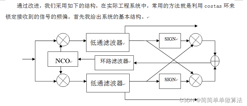

Costas环路: Costas环路包括两个分支,一个用于估计频率,另一个用于估计相位。这两个分支分别用于控制本地振荡器的频率和相位。其基本公式如下:

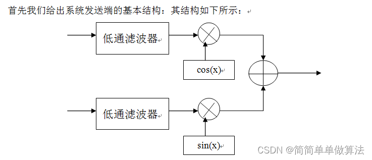

       两路信号(I为上面一路,Q为下面一路)通过低通成形滤波器后与cos,sin相乘完成系统的调制,然后将两路调制信号相加完成混频,再发送出去。
相位差计算器: 用于计算混频器输出的相位差,以便反馈给Costas环路。
频率和相位调整器: 根据相位差计算结果,调整本地振荡器的频率和相位,以实现载波同步。
输出: 同步后的信号可用于进一步的解调或数据提取。

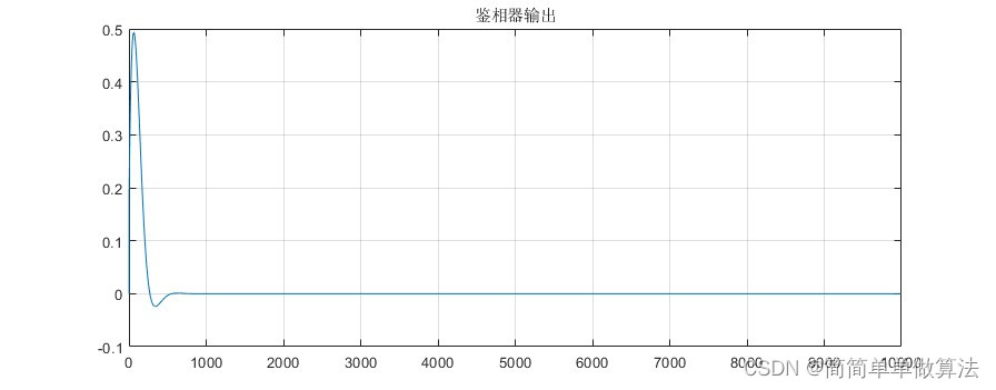

figure
plot(Discriminator_Out);
grid on;
title('鉴相器输出');

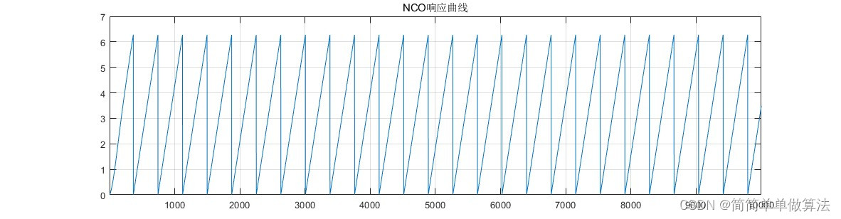

figure
plot(mod(NCO,2*pi));
grid on;
title('NCO响应曲线');
axis([1 len 0 7]);

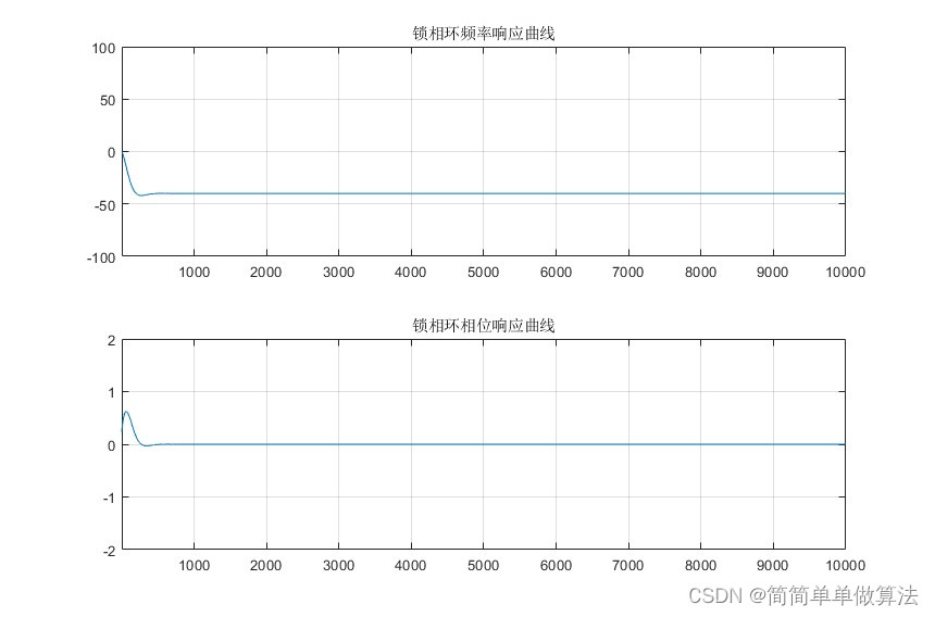

figure
subplot(211)
plot(-PLL_out(2:len)*fs);
grid on;
title('锁相环频率响应曲线');
axis([1 len -100 100]);
subplot(212)
plot(PLL_out2(2:len)*180/pi);
title('锁相环相位响应曲线');
axis([1 len -2 2]);
grid on;

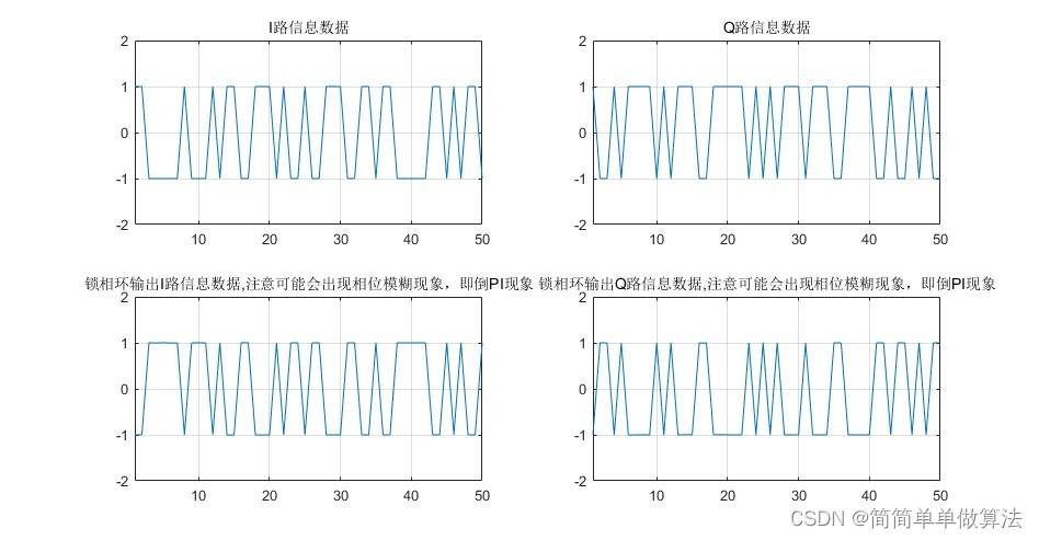

figure
subplot(2,2,1)
plot(I_Data(500:550));
grid on;
title('I路信息数据');
axis([1,50,-2,2]);
subplot(2,2,2)
plot(Q_Data(500:550));
grid on;
title('Q路信息数据');
axis([1,50,-2,2]);
subplot(2,2,3)
plot(I_PLL(500:550));
grid on;
title('锁相环输出I路信息数据,注意可能会出现相位模糊现象,即倒PI现象');
axis([1,50,-2,2]);
subplot(2,2,4)
plot(Q_PLL(500:550));
grid on;
title('锁相环输出Q路信息数据,注意可能会出现相位模糊现象,即倒PI现象');
axis([1,50,-2,2]);
