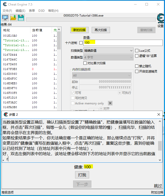

尽管有各种不同的方法都能找到生命值的内存地址,但是我会告诉你最简单的那个方法:
  • 首先,将 [扫描类型] 设置为 [精确数值]
  • 接着,把 [数值类型] 设置为 [4 字节]
  • 然后,在上方的输入框填入当前 生命值 的数值,并点击 ‹首次扫描›
  • 等待扫描完毕,左边的列表会显示扫描结果。你可能会找到非常多的地址,而且你无法确认哪个才是真的。

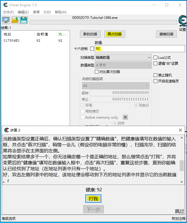

  • 现在可以点击 [打我] 按钮,让生命值发生变化,然后再次输入新的数值并点击「再次扫描」按钮。这样反复操作几次,直到你确定找到了真正的地址。

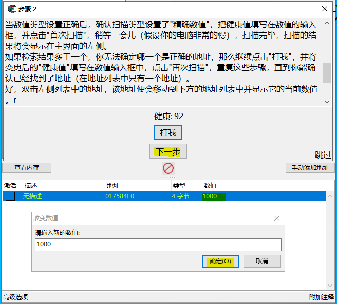

双击这个地址,它会出现在窗口下面的列表里,你还能看到它当前的数值,然后双击这个数值,(或者选中并按下回车键),把数值修改成 1000 如果操作正确,“下一步” 按钮就会变成激活的状态。
首先用户需要扫描当前内存中的100这个值可以是任意进程内的数据,该值一般代表全局变量或局部变量的动态地址,如下图所示,绿色的则代表是全局变量或者说是基址,该地址在程序运行的整个生命周期内都不会发生变化,而灰色的则代表局部变量,该值可以随进程的启动关闭而随机发生变化;
点击完 “首次扫描” 按钮后 左边会出现所有扫描结果。( 点击完 “首次扫描” 按钮后,“首次扫描” 按钮 变成 “新的扫描” 按钮,如果在扫描过程中操作失误,或者填错了数值。可以点击 “新的扫描” 重新再来)
接下来我们需要回到案例中,并点击案例中的打我按钮,此时数值会发生微妙的变化,此时我们通过使用CE中的再次扫描按钮,即可得到一个确定的内存地址017584E0此内存地址所代表的则是100这个值所存储在内存中的动态地址指针。
读者可通过双击这个地址拉入到底部地址栏,并双击将其修改为1000,则此时下一步按钮将会被点亮,如下图所示;
