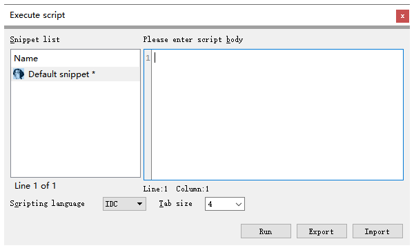

在IDA中如果读者按下Shift + F2则可调出脚本编辑器,如下图所示,其中左侧代表当前脚本的名称列表,右侧则代表脚本的具体实现细节,底部存在三个菜单,第一个按钮是运行脚本,第二个按钮是覆盖导入脚本,第三个则是追加导入,他们之间的功能个有不同,读者可自行体会;
