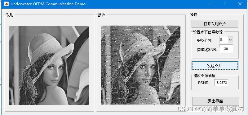

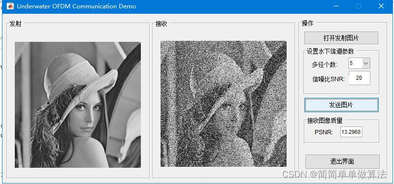

1.算法运行效果图预览

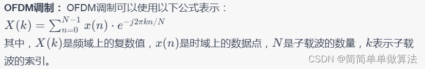

OFDM调制: 编码后的数据被分成多个子载波,并进行OFDM调制。这通常包括将数据映射到复数星座上,并为每个子载波分配数据。

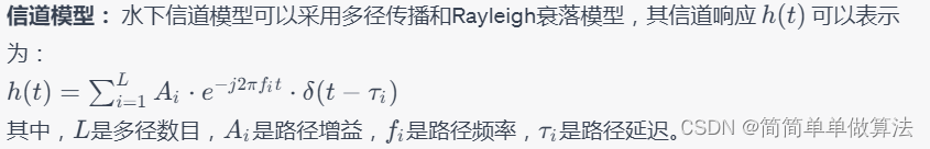

信道: 数据通过水下信道传输,这是一个具有多径传播和衰落效应的环境。信号在传输过程中可能会受到衰落和失真的影响。

4.部分核心程序
function [rx_img] = func_TR(tx_img, num_path, pathdelays, pathgains, snr)
rng('default');
% 将输入的图像展平为一维数组
img1d = reshape(tx_img, 1, 256*256);
% 将一维数组中的数值转换为四进制表示
img_b4 = dec2base(img1d, 4);
% 将四进制表示的数据转换为一维数组
for i=1:length(img_b4)
    a = img_b4(i,:);
    img_b4d((i-1)*4+1:i*4) = a(:)-48;
end
% 使用QAM调制将数据进行调制
QAM = 4;
data = qammod(img_b4d, QAM);
NFFT = 64;
CPLEN = NFFT/4;
tsig = func_T_ofdm(data,CPLEN);
% 应用多径信道
%pathdelays = [0, 3, 5, 6, 8];
%pathgains =  [0, -2, -5, -8, -20 ];
[tsig_c, h] = func_multipath(tsig, num_path, pathdelays, pathgains);
% 添加高斯噪声
rsig = awgn(tsig_c, snr);
% 使用逆OFDM转换
fsig = func_R_ofdm(rsig, h(1), CPLEN);
img_b4d = qamdemod(fsig, 4);
% 将数据重新转换为图像
pimg = char(img_b4d+48);
for i=1:256*256;
    a = pimg((i-1)*4+1:i*4);
    pimg_q(i,:) = a;
end;
pimg_d = base2dec(pimg_q, 4);
pimg_u8 = cast(pimg_d, 'uint8');
rx_img = reshape(pimg_u8, 256, 256);
end
