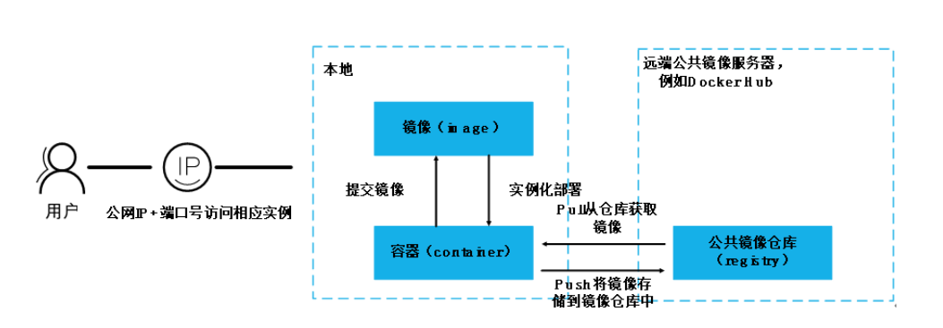

云计算的一个重要环节就是网络连接,否则本地将无法操作远程的计算资源。如图2-1所示,在华为云的组网中,用户通过公网IP搭配特定的端口号访问相应实例,从公共镜像仓库获取镜像,在将镜像实例化部署到容器中之后,再打包上传至远程服务器。通过华为云弹性云服务器ECS实例构建Docker主机,完成Docker镜像、容器等基本操作。

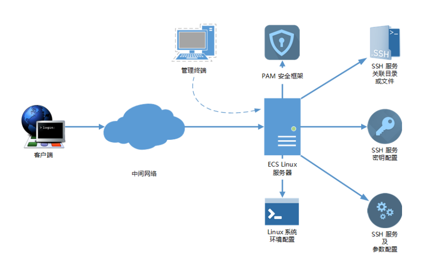

图2-2 云主机的远程操控
本次实验使用远程连接工具对ECS主机进行访问与操作。使用的工具包括PuTTY、Xshell等,均用到了SSH协议:如图2-2所示。SSH是一种加密的网络传输协议,可在不安全的网络中网络服务提供安全的传输环境,通过在网络中创建安全隧道来实现 SSH 客户端和服务器之间的连接。

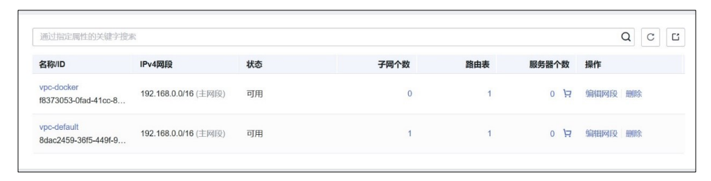

3.1.1 配置VPC和ECS主机

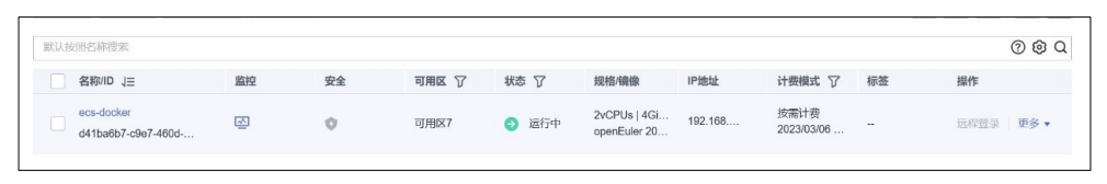

首先根据要求,从华为云官网上配置虚拟私有云vpc-docker和ECS弹性云服务器资源。配置成功界面分别如下图3-1(a)和3-1(b)所示:
(a) 虚拟私有云
(b) 弹性云服务器
图3-1 实验资源的云上配置

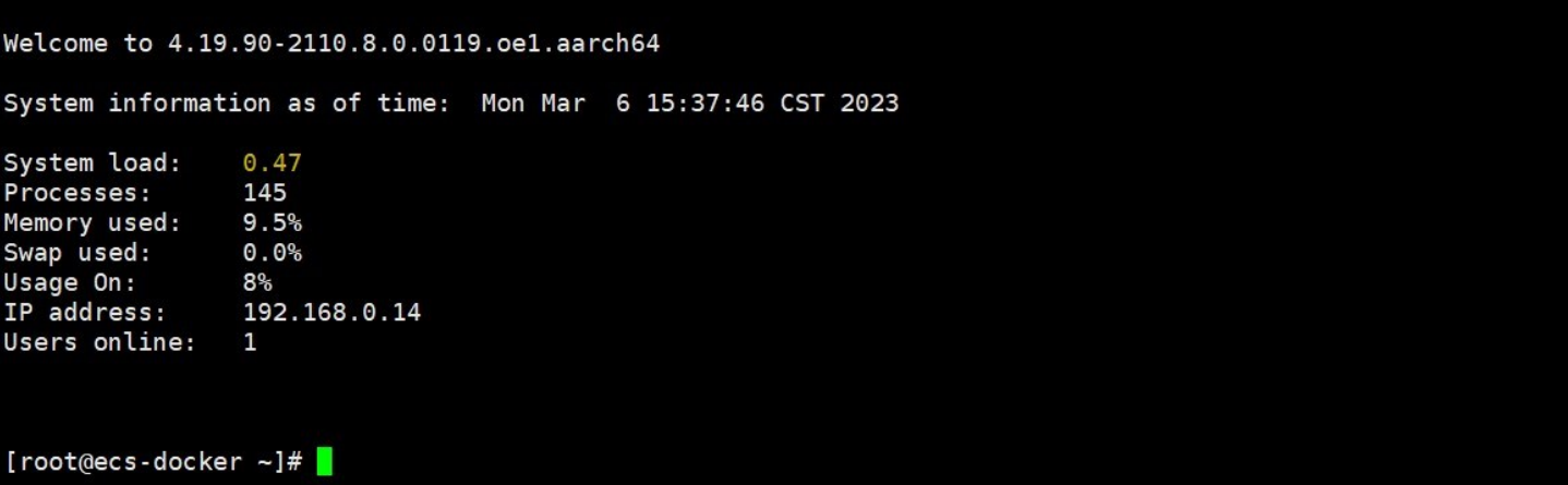

使用Xshell 7,根据ECS主机的IP地址创立和本机的SSH远程连接。连接成功界面如图3-2所示。在初始化界面中,还可读出当前进程数145,内存使用率9.5%,IP和登陆用户数等信息。

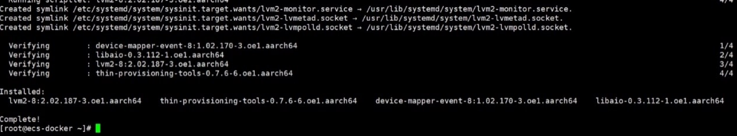

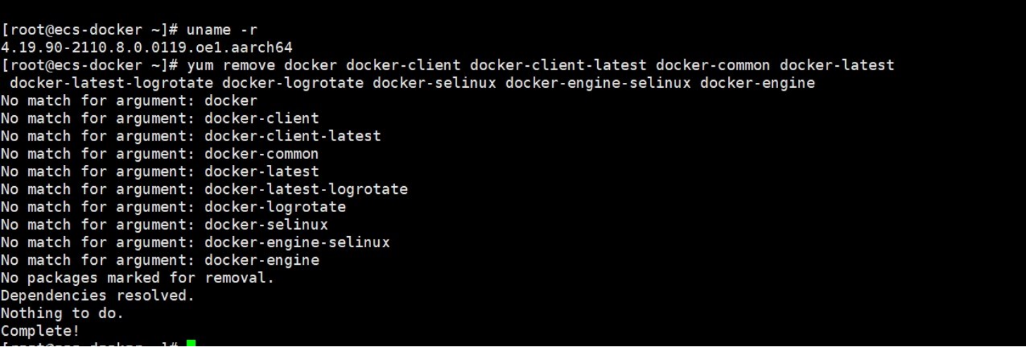

3.1.4 Docker依赖工具的安装
使用yum install安装依赖包,如图3-4所示,共安装了4个工具,即lvm、thin-provisioning-tools等。
图3-4 Docker依赖包的安装

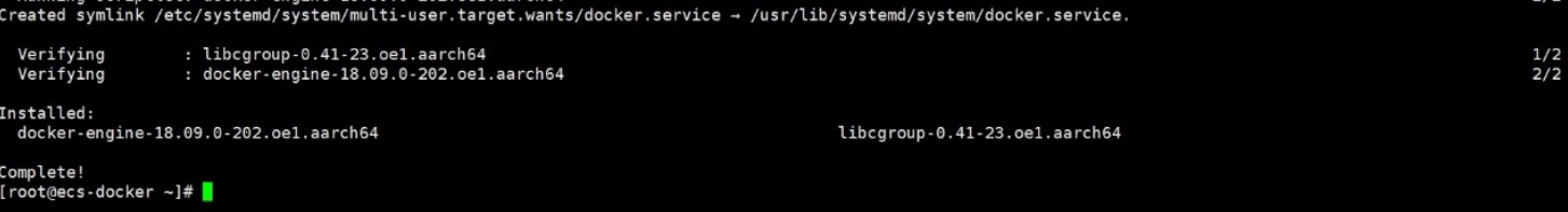

使用yun install安装docker镜像,如图3-5所示:
图3-5 Docker安装

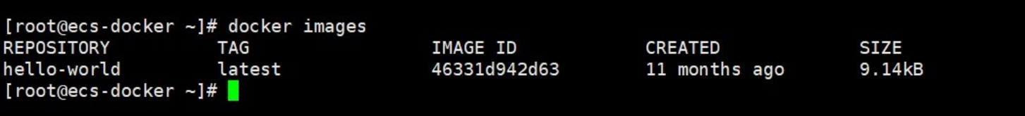

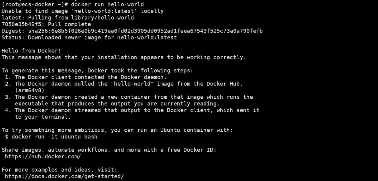

启动Docker后台服务,测试运行hello-world,如图3-6(a)可见测试成功。之后使用docker images,即有全部的docker镜像文件,如图3-6(b)所示。
(a)

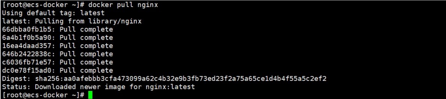

使用docker pull指令来获取nginx镜像,如图3-7所示,可见已经下载了最新版本的镜像。
图3-7 获取镜像文件

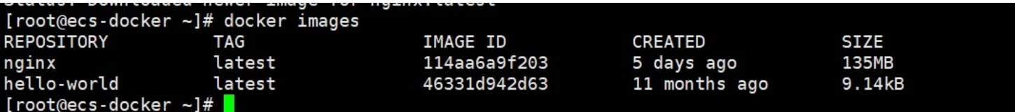

完成后,使用docker images查询已有的镜像文件,如下图所示。可见系统中已经存在两个刚刚下载的镜像文件。
图3-8 查询镜像

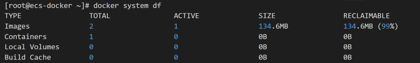

使用docker system df指令可以查看镜像文件的大小。如图所示,一共有134.6MB的文件。
图3-9 查询镜像存储空间

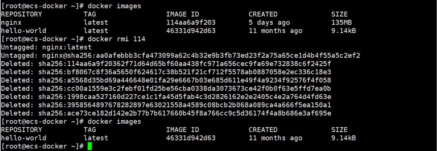

3.3.2 镜像的删除
使用部分镜像id即可删除镜像,如图3-10所示。可见已经删除了前缀为114的镜像文件nginx。
图3-10 删除镜像nginx

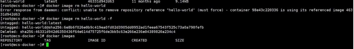

之后通过仓库名+标签删除镜像,如果删除的镜像已经产生了容器实例即会报错,因为镜像被占用。这时需要先删除容器实例或添加删除参数-f,即强制删除,一般用于被占用的删除,如图3-11所示。
图3-11 删除镜像hello-world

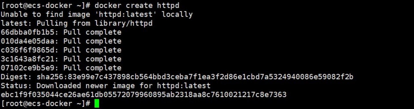

1.首先创建一个基于httpd镜像的新容器。如图3-12,由于主机中没有对应镜像,将会从docker Hub中拉取最新镜像。
图3-12 创建容器httpd

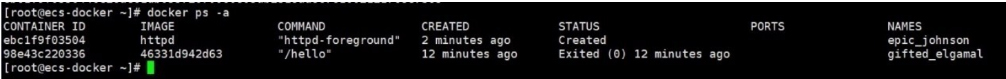

2.使用docker ps -a容器信息,根据图3-13的输出可知:刚刚添加的容器为httpd,状态为Created。
图3-13 查看容器httpd信息

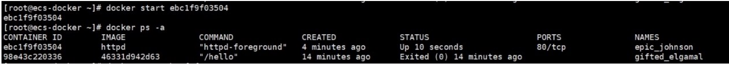

3.根据显示的容器ID或容器名称启动容器,如图3-14所示。可见httpd的状态改为Up 10 seconds。
图3-14 启动容器httpd

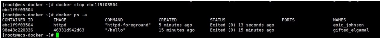

4.容器的停止,如图3-15所示,httpd的状态改为Exited。
图3-15 关闭容器httpd

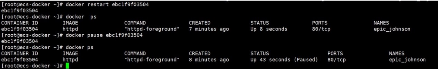

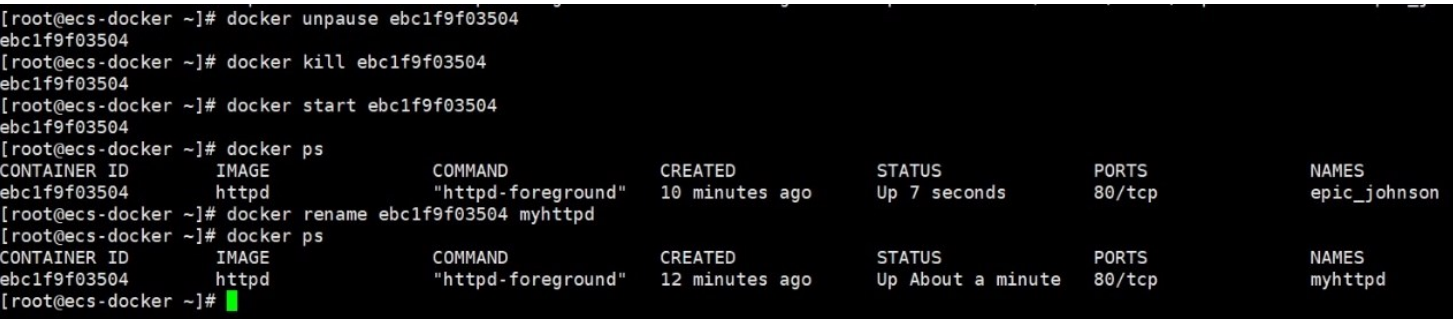

5.容器的重启与暂停。如图3-16所示,可以从输出信息中读到状态的修改。
图3-16 重启、暂停容器httpd
6.暂停的恢复、容器进程的关闭、重新启动与容器重命名,如图3-17所示。前三部操作过后均会输出容器id,表明任务完成。连续两次docker ps输出的NAMES属性改变,说明重命名成功。
图3-17 暂停的恢复、容器进程的关闭、重新启动与重命名httpd

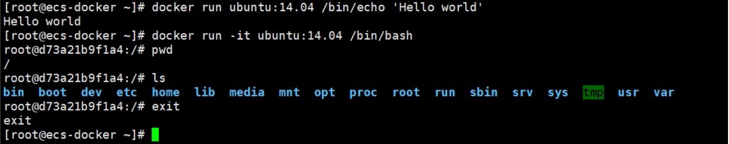

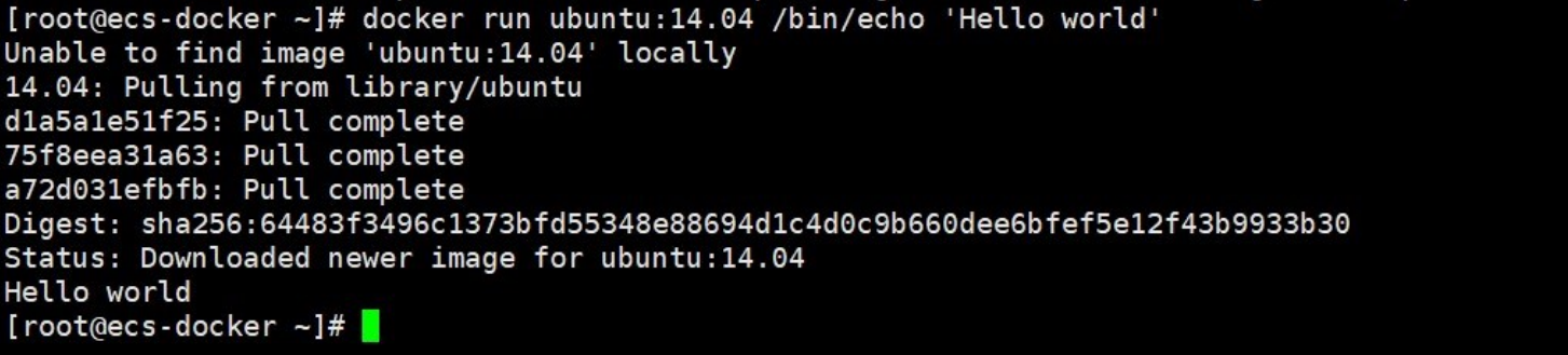

1.运行一个基于Ubuntu的新容器,如图3-18所示。返回Hello world字符串,说明容器启动成功。
图3-18 启动新容器
2.启动终端,对目录进行查找操作,之后退出Ubuntu。如图3-19所示:
图3-19 终端操作

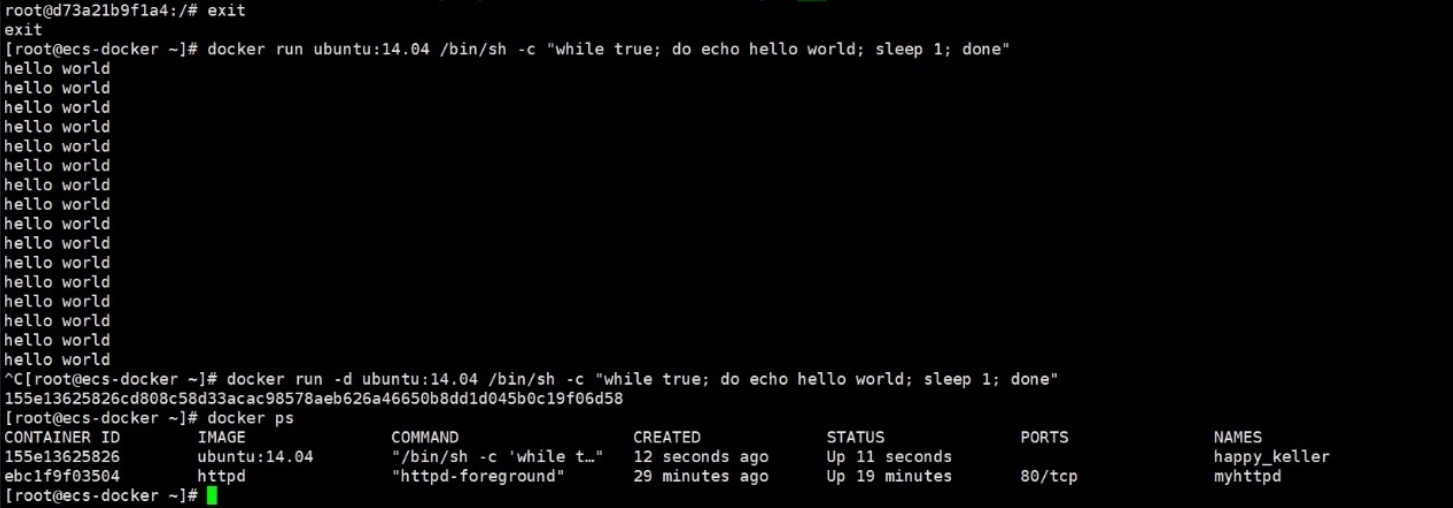

3.比较是否使用-d参数运行容器的区别,可以看出输出的行数有明显不同:
图3-20 容器的运行

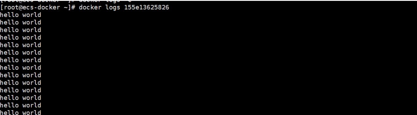

4.通过docker logs查看容器Ubuntu运行的日志,可以看到之前产生的hello world输出信息如图3-21所示。

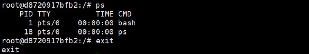

1.再次启动容器,然后使用docker attach进入终端,如图3-21所示,使用ps可以看到目前运行的终端程序;之后exit退出。
图3-21 进入容器

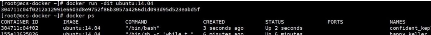

2.启动一个容器,使用-dit参数,此后执行docker运行和退出测试能否正常运行,如图3-22所示:
图3-22 容器操作流程

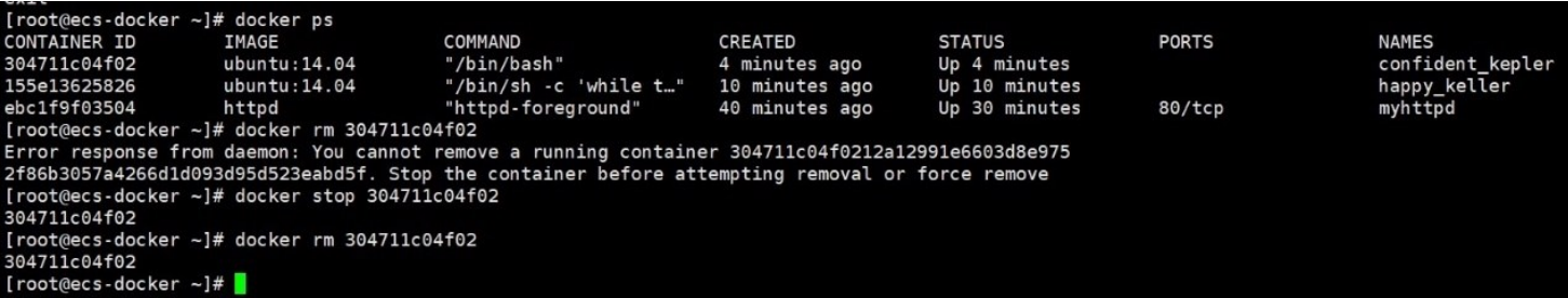

3.现在开始测试容器的删除,对应实验指导书1.5.4。使用docker rm删除容器,但需要先停止这个容器,否则会报错,如下图所示。
图3-23 容器删除

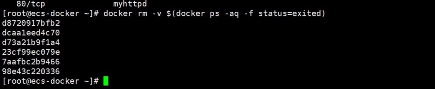

4.删除所有已经终止的容器。如图3-24所示,列出了6个符合要求且已删除的容器。
图3-24 容器的进一步删除

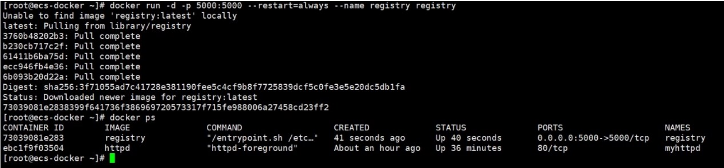

3.5 私有镜像仓库搭建
本节主要展示的是docker-registry的安装和运行测试步骤和操作输出。
1.获取官方registry镜像,然后安装下载。使用ps查看运行状态,可见已成功安装运行。
图3-25 运行registry

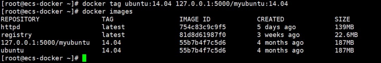

3.使用docker tag标记镜像,然后使用docker images可见标记信息,如下图所示:
图3-27 标记registry镜像

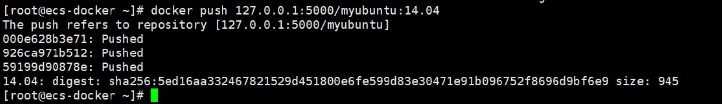

4.使用docker push上传myubuntu镜像。之后使用curl查看远程仓库的镜像,可见已经成功同步,如下图所示:
(a) 上传镜像
(b) 仓库镜像

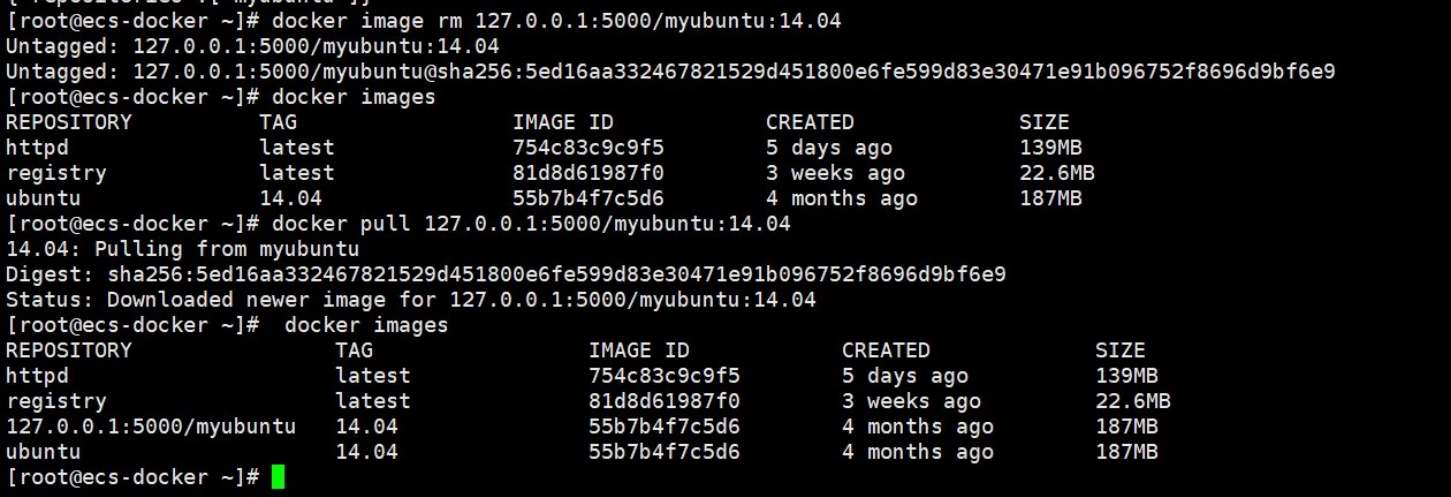

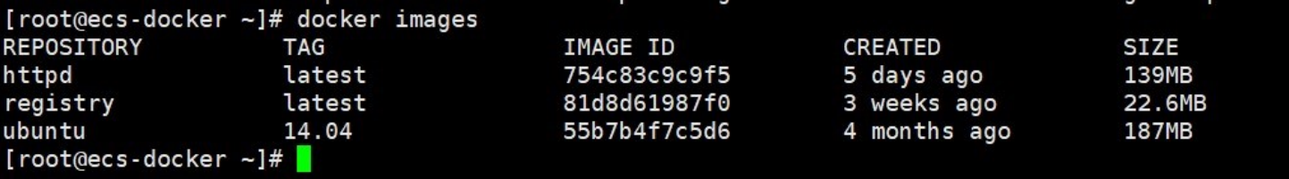

5.删除已有镜像,然后再从镜像仓库中下载,如图3-29所示。可见myubuntu删除后可以从在下面的镜像仓库找到:本地仓库(127.0.0.1:5000)。
图3-29 镜像的重新下载

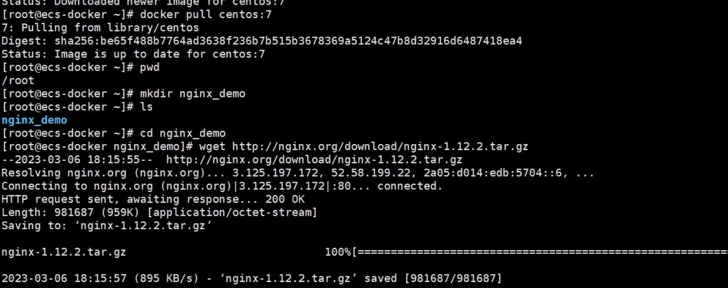

1.下载基础镜像centos 7,创建nginx_demo目录,进入文件夹向其中下载nginx源代码的安装包。如图3-30所示:
图3-30 源代码的安装

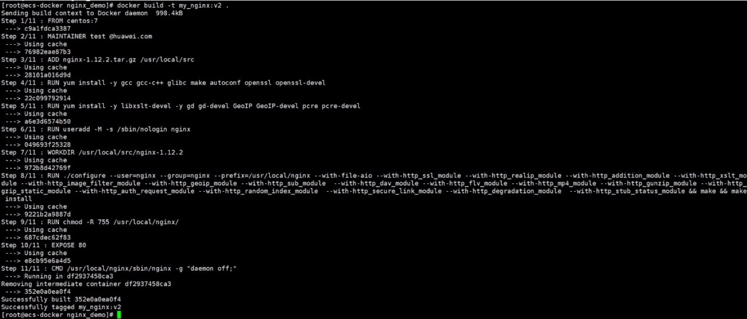

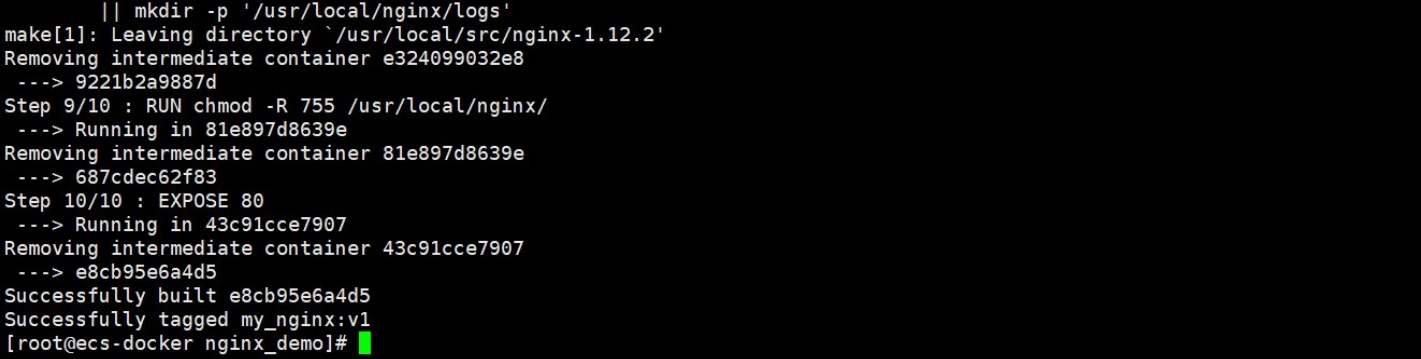

2.使用vim创建和编辑Dockerfile文件,然后通过该文件构建nginx镜像,成功界面如图3-31所示:
图3-31 使用Dockerfile创建镜像

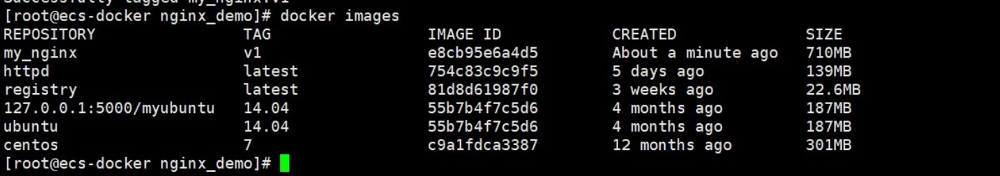

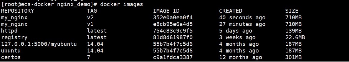

3.使用docker images可以看到构建的nginx镜像,说明操作成功,如下图3-32所示。其标签为v1,大小为710MB,id为e8cb95e6a4d5。
图3-32 新创建的nginx镜像信息

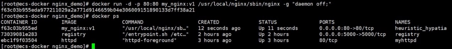

1.使用如下命令,首先运行容器,然后成功将端口从容器的80映射到主机的80。之后使用docker ps指令,可以看到0.0.0.0:80->80,说明端口映射完成。如图3-33所示:
图3-33 容器端口映射

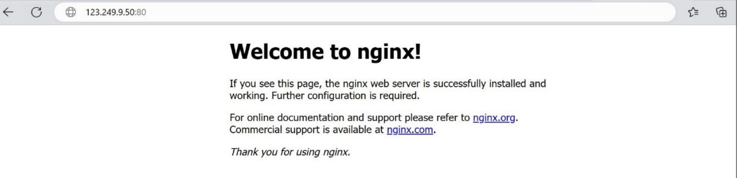

2.打开Edge浏览器输入ECS主机的IP+port,可以看到网页的输出,说明容器运行成功。如下图3-34所示:
图3-34 nginx镜像的远程网页

1.使用vim Dockerfile,在原有文件的基础上添加CMD命令,设置nginx 非daemon守护进程,这样容器启动时不会自动退出。完成后使用该文件构建新镜像,如图3-35所示可见构建成功,镜像列表也已添加了Nginx V2。
图3-35(a) Nginx v2镜像的构建
图3-35(b) 更新镜像列表

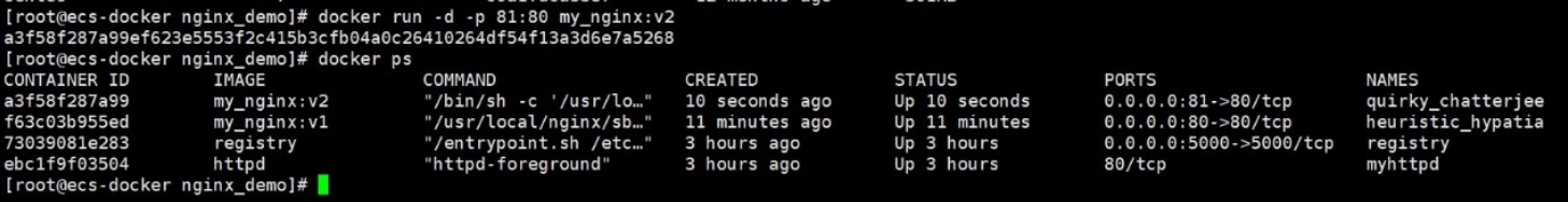

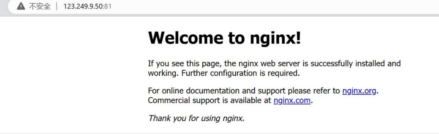

2.再次进行端口映射,原理与4.3相同,这次映射到主机的81端口。如图3-36所示:
图3-36 nginx v2容器端口映射
3.打开浏览器进行验证,输入IP和port 81,输出正确信息,说明容器部署成功。
图3-37 nginx v2镜像的远程网页

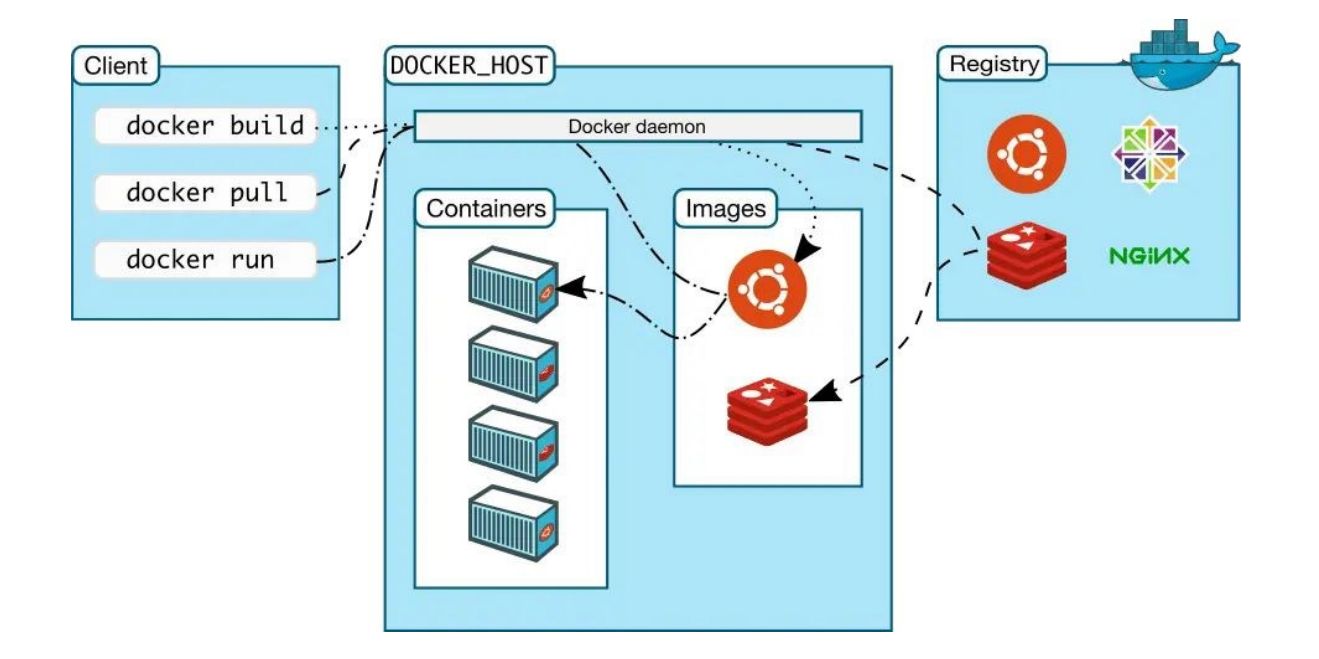

Docker有这样几个概念:dockerfile,image,container,可以把image镜像理解为可执行程序,container是运行起来的进程。如果说写程序需要源代码,那么创建image就需要dockerfile,创建程序通过执行dockerfile里的指令创建对应容器。因此我们只需要在dockerfile中指定配置和依赖,之后将其交给docker进行docker build编译,生成的image就可以通过docker run运行了,image运行起来后就是docker container,如图5-1所示。
图5-1 Docker工作流程
