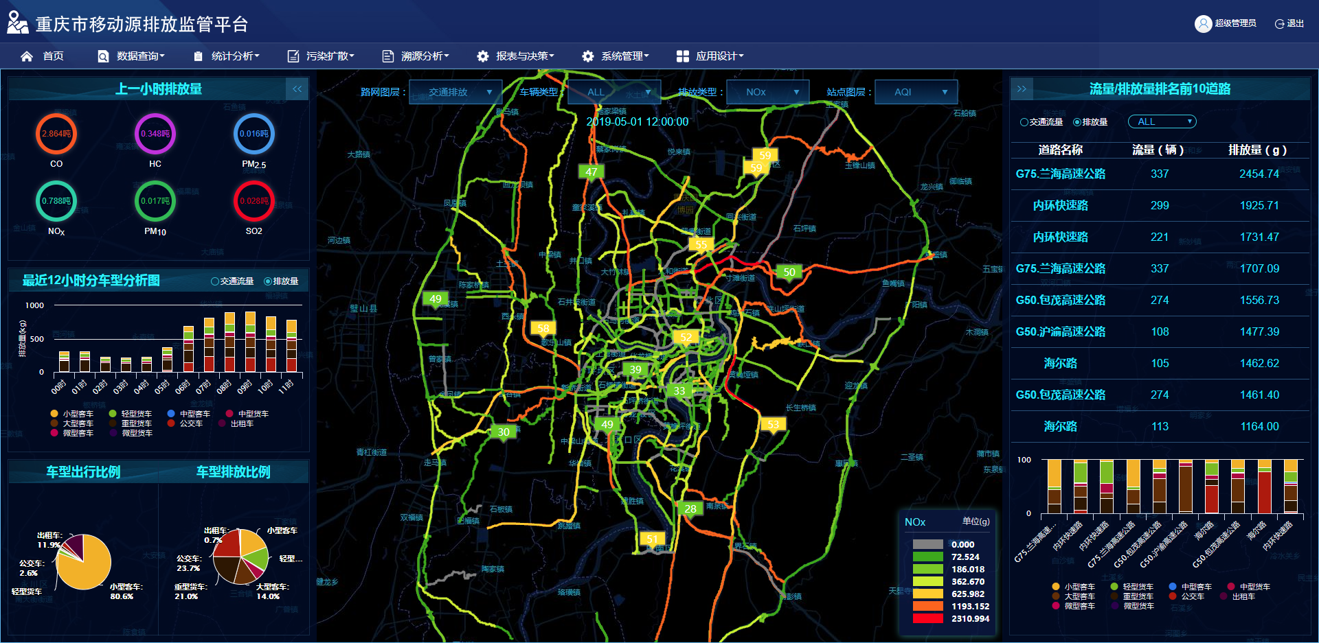

【摘要】 随着港口、油田、车队运输、物流及冷链等多种交通运输领域的兴起,保障性集团运输业务在这些领域凸显出重要的作用,数字化转型及平台系统性管理要求越来越高,针对柴油发动机车辆数据的实时获取定位和运行状态的检测方案配套平台系统,可以使得企业运营、成本、可视化、轻量级、远程可控可查可管。一、基于柴油发动机车辆数据智能网联监控系统:柴油发动机车辆数据智能网联车载系统在企业级应用中发挥着不可替代的作用。平台...

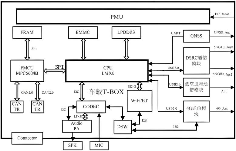

柴油发动机车辆数据智能网联车载系统在企业级应用中发挥着不可替代的作用。平台通过TBOX终端可以实现车辆数据的实时获取、追踪定位和车辆状态监测,帮助企业更高效、更智能地实现企业车队管理、车辆远程监控。
在商用车(柴油车)通过 BD/GPS 卫星定位系统获取车辆的位置、速度、油耗等信息,新能源车通过接入CAN总线获取车辆运行数据、当前电量、续航里程等信息,国标产品大多有基础的数据信息。一般常规汽油车车载 TBOX 主要用于和后台系统/手机APP通信,实现手机 APP 的车辆信息显示与控制。当用户通过手机端 APP 发送控制命令后,后台服务器会发出监控请求指令到车载 T-BOX,从而实现对车辆功能的控制,包括:总电控制、车门的开锁与关锁等功能控制。
柴油车类的TBOX终端适用于的车况监测,适应《国六》中GB/T32960、GB17691、HJ1239等国家标准,可以连接企业平台和国家公共平台,实现多数据采集上传和监管。TBOX在功能上可以做的比较激进,包括了系统被破坏则限制启动车辆,比如断油断电、远程控制车门开锁关闭,闪灯鸣笛等等,对柴油电池进行监测,当电池电量不足的情况下,通过平台紧急情况报警,一般12V电瓶设置是电瓶低于10.8V电压预警,其他的24V车电压根据倍率来调整,如果TBOX可以集成蓝牙,那么蓝牙寻车、蓝牙总电控制,也是实现了等同于4G网络一样的功能,包括数据流的查看。
在车载 CAN 数据解析及上传中,涉及国标数据、企业要求数据、定向开发数据、匹配解码专用数据,都可以打包在数据协议中,即便是使用原始交通部JT808标准,也可以在数据流后加上字段,满足运营要求。

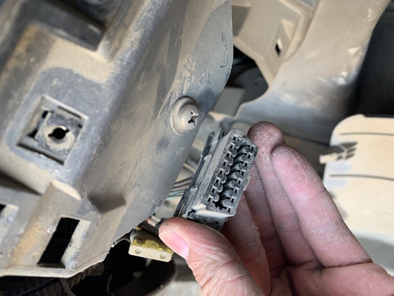

像远程开关锁、开关动力等控制功能,基本是集团专车专用来实现,如果要做到OBD防拆报警,那么就需要在TBOX里面内置电池,保证内置电池有一定的续航,这样,上报的数据报文中,就可以检测设备拔插状态,如果是企业内部的车辆,这个是可以省略掉的,因为会增加成本。高端的应用中,还配合了惯性组合导航,在信号屏蔽的范围内,实现无GPS数据采集,因为CAN总线中有车速,那么就可以使得该车辆的行驶轨迹完整,利用GPS数据,可以很好地规划出车辆的电子围栏,配合4G,TBOX实现远程OTA升级。

TBOX终端采用的低功耗的策略尽可能地节省车辆在停车状态下的电量的消耗。以减少车辆在长时间不启动情况下因电量耗尽,而导致的车辆的维护问题。当车辆不工作的时候,系统进入低功耗模式,智能网联主机的 GPS 模块被断电,4G保持静默方式,等待CAN总线激活、钥匙激活、发动机激活、震动激活等条件。虽然柴油发动机车辆数据智能网联监控智能网联主机控制设备将 GPS 模块断电,但是需要以心跳包的形式,定时上发车辆所在位置的 GPS 信息,即便斗转星移,在系统的后台依旧可以监控车辆的位置信息。
