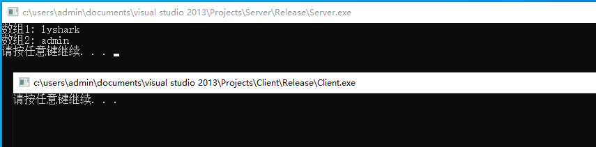

读者可自行编译并运行上述代码,则可实现对结构体的传输功能,输出效果如下图所示;
