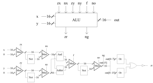

1. ALU
算术逻辑单元(Arithmetic and Logical Unit,简称 ALU)是中央处理器(CPU)的重 要组成部分, 主要用于实现算术和逻辑运算。在这个实验中, 我们需要设计一个 16 位的 ALU,该 ALU 能够根据不同的输入和控制信号进行各种算术和逻辑操作。
下图为 ALU 的逻辑结构和物理结构:
图 1: ALU 的逻辑结构和物理结构
下图为 ALU 的真值表: 首先, ALU 接收两个 16 位的输入 x 和 y,以及 6 个控制 信号 zx 、nz、zy 、ny 、f 和 no。通过设置这些控制信号, 可以完成各种运算。例如, 当需 要计算 x − 1 时,设置 zx 和 nx 为 0,x 将保持不变;设置 zy 和 ny 为 1,y 将先置为 0, 然后取反,即 y = −1;设置 f 为 1,no 为 0,那么输出结果 out = x − 1。
运算结果还会影响标志位 zr 和 ng。当运算结果 out = 0 时,将 zr 置为 1,否则置为 0;当运算结果 out > 0 时, 将 ng 置为 0,否则置为 1。这两个标志位可以用于进一步的 条件分支或者循环操作。

为了实现这个 16 位 ALU,我们需要设计以下几个部分:
1. 16 位复用器: 用于实现 zx 和 zy 的功能。当控制信号 zx 或 zy 为 1 时, 相应的输 入 x 或 y 将被置为 0;否则保持不变。
2. 16 位非门: 通过将 16 位非门和十六位复用器结合用于实现 nx 、ny 和 no 的功能。 当控制信号 nx、ny 或 no 为 1 时, 相应的输入 x、y 或输出结果 out 将被取反; 否则 保持不变。
3. 16 位与门: 用于实现逻辑与操作。当控制信号 f 为 0 时, 输出结果 out 为输入 x 与输入 y 的逐位与操作。
4. 16 位全加器: 用于实现算术加法操作。当控制信号 f 为 1 时, 输出结果 out 为输 入 x 与输入 y 的和。
5. 两个 8 路或门, 一个或门和一个非门: 用于实现 zr 标志位。当输出结果 out 为 0 时, zr 置为 1,否则置为 0。
通过将这些部分组合在一起, 我们可以构建一个功能完备的 16 位 ALU,实现各种算术和 逻辑运算,为 CPU 提供核心计算功能。 下面我将介绍其中较为复杂部分的实验原理:

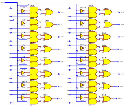

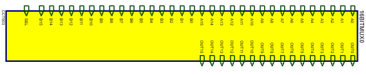

2. 16 位复用器
一个 16 位复用器(也被称为多路复用器或 MUX)是一种基础数字设备, 它接收多个 输入, 并根据控制信号选择其中一个输入在输出端输出。对于 16 位复用器来说, 它接收 16 位宽的两个输入,并根据一个单一的二进制控制信号来选择一个输入。
如果我们将两个 16 位输入分别标记为 A[15 : 0] 和 B[15 : 0],控制信号标记为 S,那 么复用器的操作可以描述为: 当 S = 0 时, 复用器输出 A[15 : 0],当 S = 1 时, 复用器输 出 B[15 : 0]。也就是说,复用器根据控制信号 S 的状态选择一个输入在输出端显示。
在这个实验中, 16 位复用器被用于实现 zx 和 zy 的功能。当控制信号 zx 或 zy 为 1 时, 相应的输入 x 或 y 将被置为 0,这是通过将 0 和原始输入连接到复用器的输入端, 然 后使用 zx 或 zy 作为控制信号来实现的。如果 zx 或 zy 为 1,复用器输出 0;否则, 复用 器输出原始输入。 16 位复用器的真值表如下所示

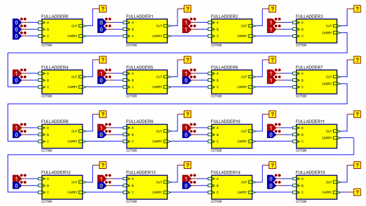

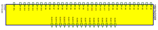

3. 16 位全加器
为了构建一个 16 位全加器, 我们需要将 16 个一位全加器串联在一起。对于第 i 个全 加器(0 <= i <= 15), 其输入是 Ai 、Bi 以及来自第 (i-1) 个全加器的进位输出 Cout,i − 1 (对于第 0 个全加器, Cout, − 1 通常设为 0),其输出是 Sumi 和 Cout,i。所以, 我们可以得到:
Sumi = Ai ⊕ Bi ⊕ Cout,i − 1 (1)
Cout,i = AiBi + Cout,i − 1 (Ai ⊕ Bi ) (2)
第 16 个全加器的 Cout,15 即为 16 位全加器的总体进位输出。 16 位全加器的总体和输 出是 Sum0 到 Sum15 这 16 位的拼接。
需要注意的是,由于在实际的硬件设计中,所有的全加器是同时工作的,所以在设计 16 位全加器的时候, 要考虑如何处理进位的延时, 即第 (i-1) 个全加器的 Cout,i − 1 可能在 Ai 、Bi 和 Cout,i 计算完成之后才得到。这是数字逻辑设计中常见的一个问题, 通常需要使 用特殊的电路结构(如查表加法器或者 Carry-lookahead adder)来解决。 16 位全加器的真 值表如下表所示:

1. 16 位复用器
16 位复用器的实验步骤如下:
(1) 提供两个一位二进制输入 A 和 B。
(2) 提供一个选择输入 S。
(3) 使用 AND 门和 OR 门实现输出的计算: Output = SA + SB
(4) 提供两个 16 位二进制输入 A0 − 15 和 B0 − 15。
(5) 提供一个选择输入 S。
(6) 对于 i 从 0 到 15,执行操作: 使用 2-1 线复用器, 输入为 Ai 、Bi 和 S,输出为 Outputi。
(7) 将 Output0 到 Output15 拼接起来,即为 16 位复用器的输出。

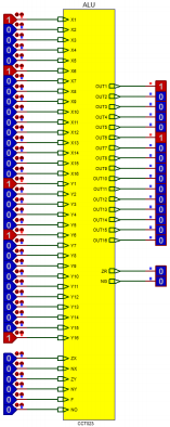

16 位复用器的电路结构如下:
(a) 子电路结构
(b) 芯片封装结构
图 3: 16 位复用器的电路结构
2. 16 位全加器
16 位全加器的搭建步骤如下:
(1) 提供两个 16 位二进制输入 A0 − 15 和 B0 − 15。
(2) 初始化 Cout, − 1 为 0。
(3) 对于 i 从 0 到 15,执行操作: 使用一位全加器, 输入为 Ai 、Bi 和 Cout,i − 1 ,输出为 Sumi 和 Cout,i。
(4) 将 Sum0 到 Sum15 拼接起来,即为 16 位全加器的和输出。
(5) Cout,15 即为 16 位全加器的进位输出。
16 位全加器的两种电路图如下:
图 4: 16 位全加器电路结构 1
(a) 子电路结构
(b) 芯片封装结构
图 5: 16 位全加器的电路结构 2

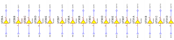

3. 16 位非门
搭建 16 位非门的步骤如下:
(1) 提供一个 16 位二进制输入 A0 − 15。
(2) 对于 i 从 0 到 15,执行操作:使用 1 位非门,输入为 Ai ,输出为 Outputi。
(3) 将 Output0 到 Output15 拼接起来,即为 16 位非门的输出。
16 位非门的电路结构如下:
(a) 子电路结构
(b) 芯片封装结构
图 6: 16 位非门的电路结构

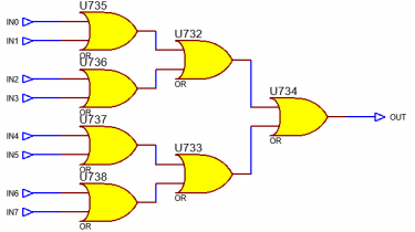

搭建 8 位或门的步骤如下:
(1) 提供一个 8 位二进制输入 A0 −7。
(2) 将输入分为 4 对,每对包含 2 个相邻的输入位。
(3) 对于每对输入位,使用 1 位或门,将它们进行或运算,得到 4 个输出位。
(4) 将得到的 4 个输出位分为 2 对,每对包含 2 个相邻的输出位。
(5) 对于每对输出位,使用 1 位或门,将它们进行或运算,得到 2 个输出位。
(6) 最后,使用 1 位或门,将这 2 个输出位进行或运算,得到最终的 1 位输出。
8 位或门门的电路结构如下
(a) 子电路结构 (b) 芯片封装结构
图 8: 8 位或门的电路结构

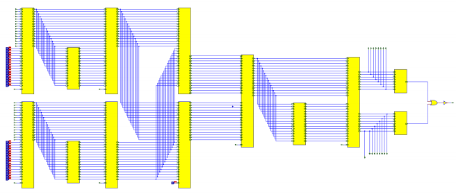

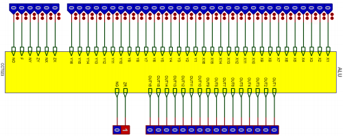

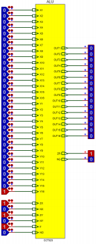

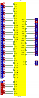

6. ALU
实验步骤如下:
(1) 理解 ALU 的工作原理和功能: 首先, 我们需要理解 ALU 的基本工作原理和功能。 ALU 是 CPU 的核心部分,负责执行各种算术和逻辑运算。我们需要学习 ALU 是如 何接收和处理输入的,以及如何根据控制信号来选择执行的运算。
(2) 设计 16 位 ALU:在理解了 ALU 的工作原理和功能后, 我们需要设计一个 16 位 的 ALU。我们需要考虑如何实现 ALU 的各种功能, 包括如何处理输入, 如何选择运 算,如何输出结果等。
(3) 电路设计和仿真: 使用电路仿真软件进行电路设计和仿真。在设计过程中, 我们需 要考虑如何使用电路元件(例如, 与门, 或门, 非门, 复用器等) 来实现 ALU 的功 能。在仿真过程中,我们可以观察电路的工作情况,验证我们的设计是否正确。
(4) ALU 的测试: 在完成 ALU 的设计和仿真后, 我们需要对 ALU 进行测试, 以验证 其功能的正确性。我们可以根据 ALU 的真值表, 设置不同的输入和控制信号, 观察 ALU 的输出结果是否与预期相符。
ALU 的电路结构如下
(a) 子电路结构
(b) 芯片封装结构
图 9: ALU 的电路结构

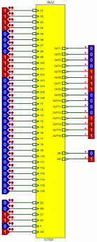

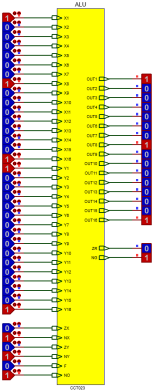

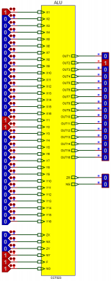

四、 实验结果与分析
(1) 实验结果

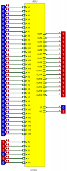

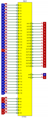

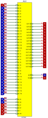

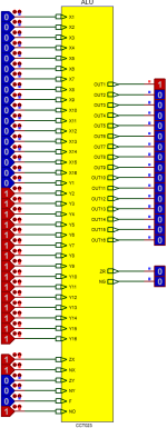

下图展示了 16 位 ALU 在不同输入状态下的输出结果:
(a) out = 0 (b) out = 1 (c) out = −1
(d) out = x
(e) out = y
(f) out = ¬x
(g) out = ¬y (h) out = −x (i) out = −y
(j) out = x + 1 (k) out = y + 1 (l) out = x − 1
(m) out = y − 1
(p) out = y − x
(n) out = x + y
(q) out = x ∩ y
(o) out = x − y
(r) out = x ∪ y
