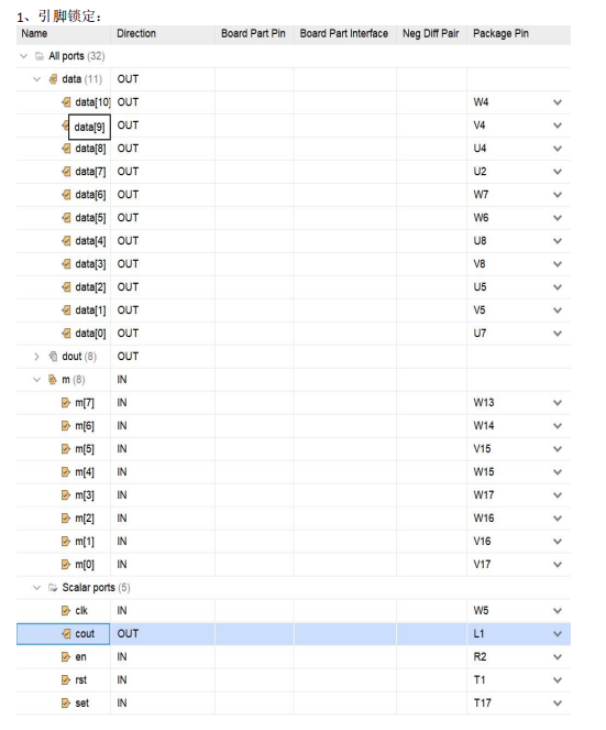

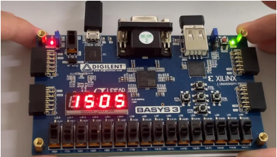

四、实验结果及分析
五、仿真波形分析
六、板子下载测试
七.总结
