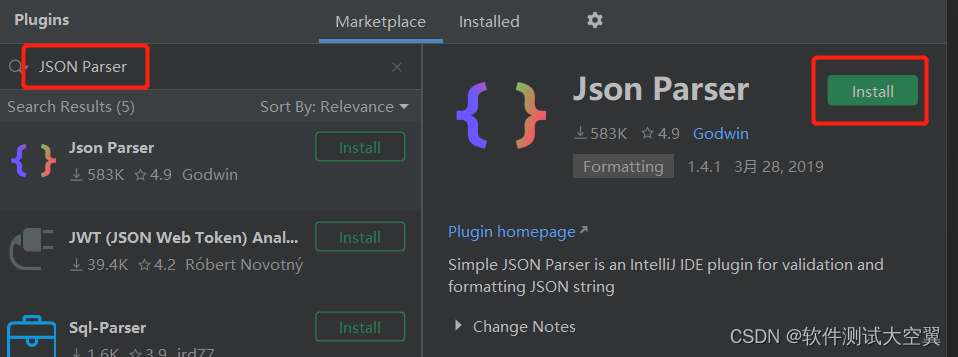

安装JSON Parser插件

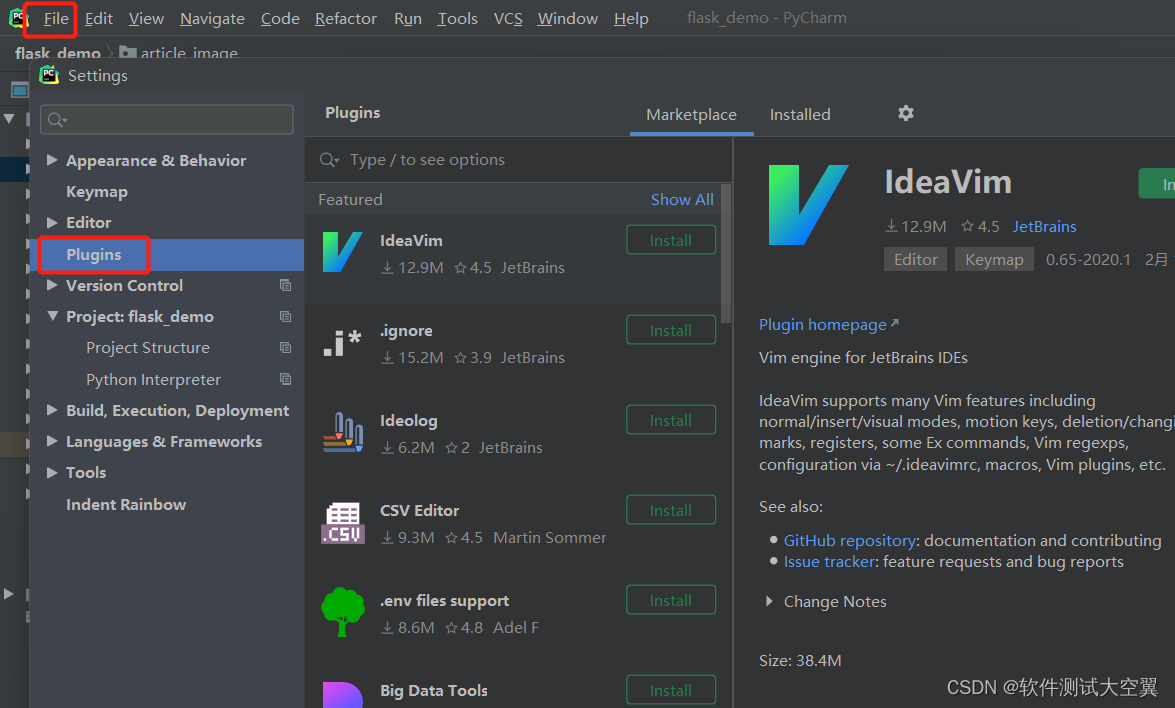

  1. 打开PyCharm IDE,并点击顶部菜单栏中的"File"(文件)选项。
  2. 选择"Settings"(设置)选项,在弹出的菜单中选择"Plugins"(插件)。
  1. 在插件窗口的搜索栏中输入"JSON Parser",然后点击右侧的"Install"(安装)按钮。

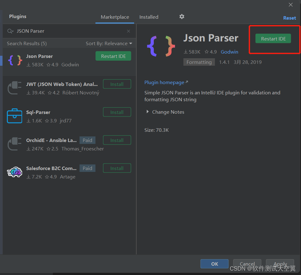

  1. 安装完成后,重启PyCharm使插件生效。

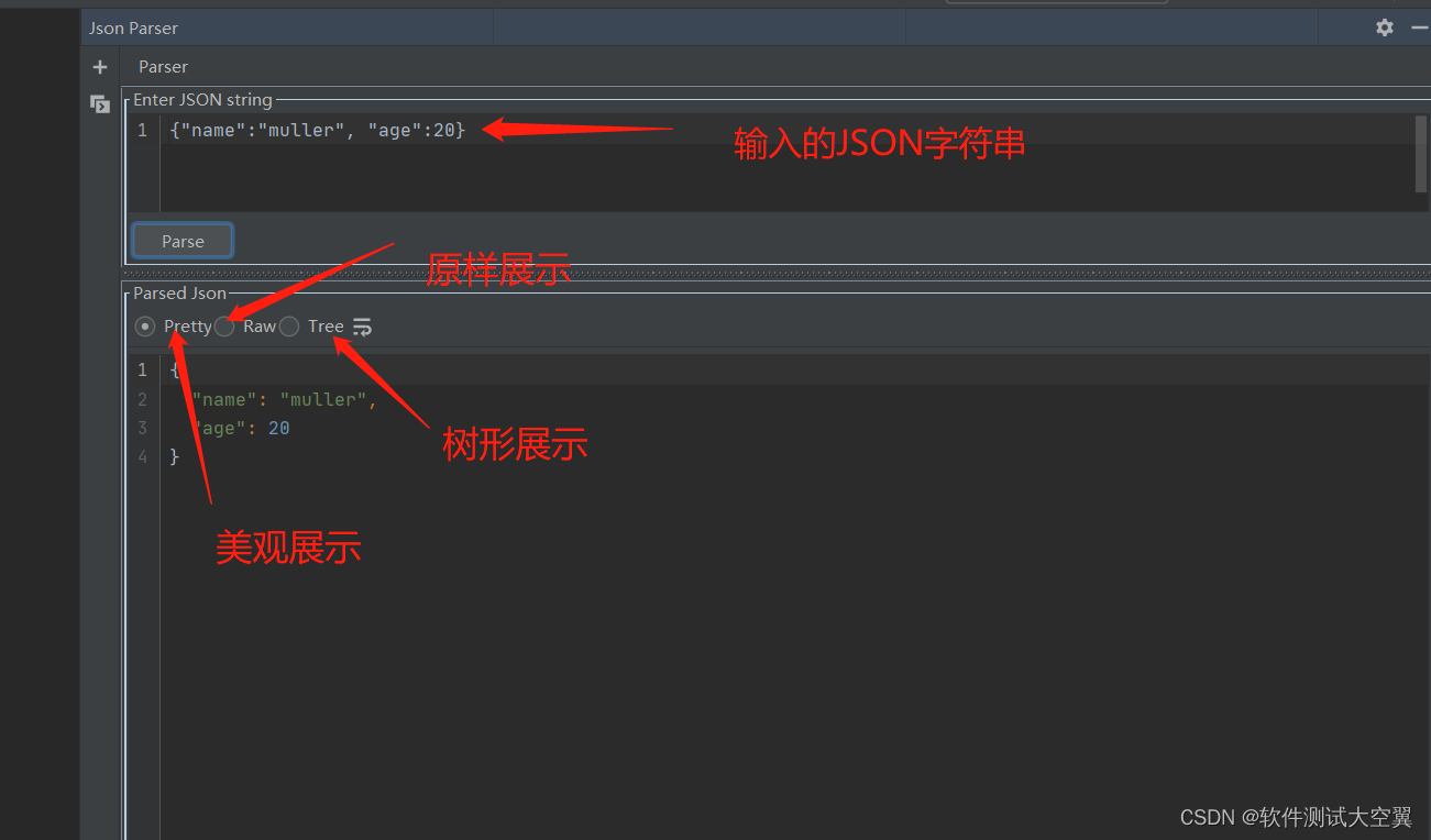

json形式的数据是层级结构(从上至下,一层一层的)的。但是如果我们拿到的是平铺的json字符串,那么看起来效果就会比较困难,尤其是层级较多时,特别难分清层级结构,JSON Parser插件就可以很好的帮我们分层展示JSON,而不需要我们去网站上进行解析。

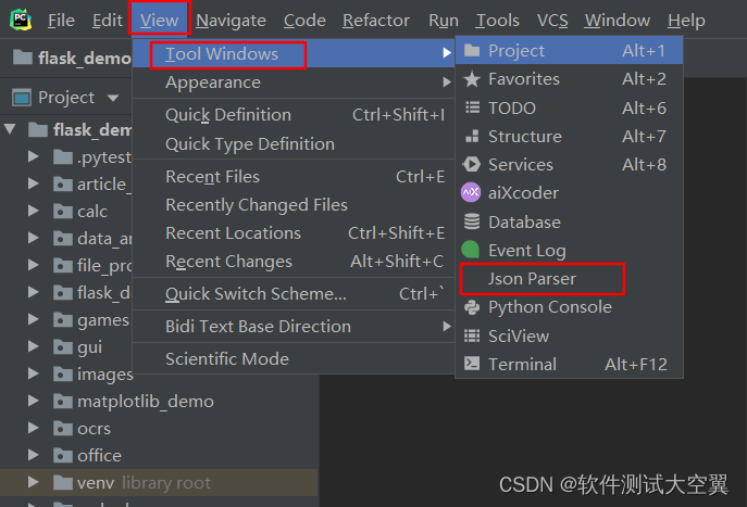

使用步骤
  1. 点击顶部菜单栏中的"View"(视图)选项,在"ToolWindows"中选择"JSON Parser",如下图:
  1. 选择之后,将会出现工作窗口,如下图:

除了格式化和验证JSON,JSON Parser插件还提供了其他一些有用的功能,例如:
  • Minify JSON:将JSON数据压缩为一行,减少空格和换行符。
  • Pretty Print:类似于格式化JSON,但可以选择缩进和换行的方式。
  • Encode/Decode:将JSON数据进行编码和解码。
