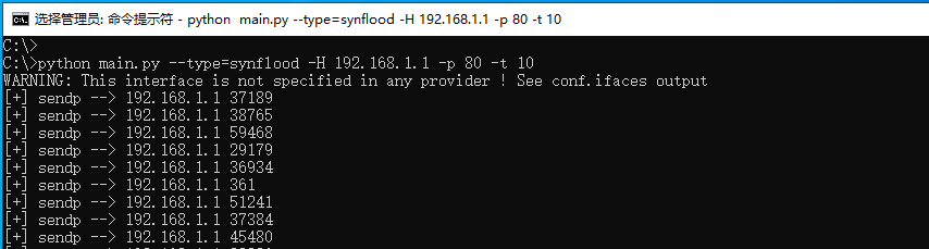

读者可自行运行上述代码,通过传入--type=synflood -H 192.168.1.1 -p 80 -t 10参数,其含义是对192.168.1.1主机的80端口执行洪水攻击,并启用10个线程执行,输出效果图如下所示;

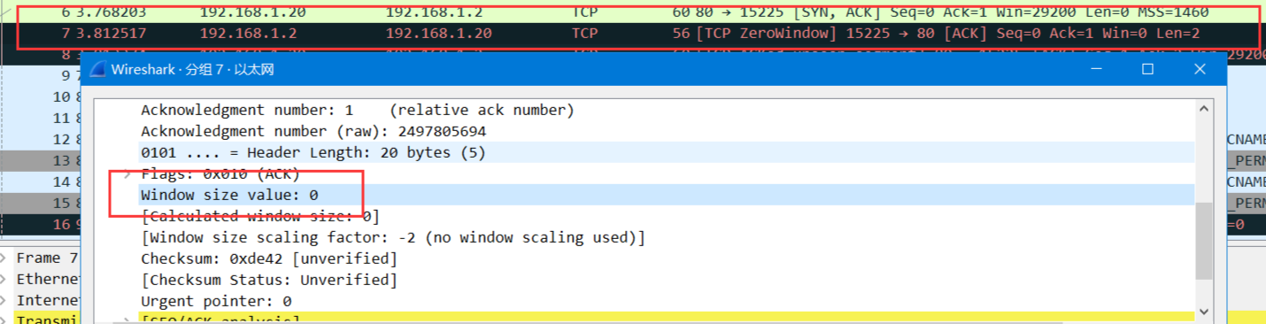

SockStress 全连接攻击属于TCP全连接攻击,其攻击的原理与SYN Flood攻击类似,但是它使用完整的TCP三次握手,这使得它更难以检测和防御。该攻击的关键点就在于,攻击主机将windows窗口缓冲设置为0实现拒绝服务。攻击者向目标发送一个很小的流量,但是会造成产生的攻击流量是一个巨大的,该攻击消耗的是目标系统的CPU/内存资源,使用低配版的电脑,依然可以让庞大的服务器拒绝服务,也称之为放大攻击。
该攻击方式通过与目标主机建立大量的socket连接,并且都是完整连接,最后的ACK包,将Window窗口大小设置为0,客户端不接收数据,而服务器此时会认为客户端缓冲区还没有准备好,从而一直等待下去(持续等待将使目标机器内存一直被占用),由于是异步攻击,所以单机模式也可以拒绝高配的服务器。

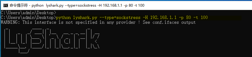

这段代码的使用方法与SynFlood攻击保持一致,通过指定--type=sockstress -H 192.168.1.1 -p 80 -t 100即可实现对特定主机特定端口的拒绝服务,输出效果如下图所示;

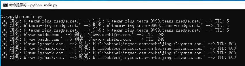

读者可自行运行上述代码,此时当有DNS查询时,则会自动解析出对应的别名以及该主机的TTL值,如下图所示;

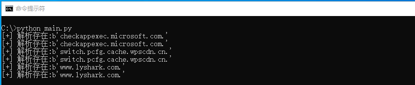

#coding=utf-8
from scapy.all import *
from IPy import IP as PYIP
# 获取本机发送出去的网址请求解析为IP URL --> IP
def GetDNSQR(pkt):
    # 判断是否含有DNSRR且存在UDP端口53
    if pkt.haslayer(DNSRR) and pkt.getlayer(UDP).sport == 53:
        rcode = pkt.getlayer(DNS).rcode
        qname = pkt.getlayer(DNSQR).qname
        # 若rcode为3,则表示该域名不存在
        if rcode == 3:
            print("[-] 域名解析不存在")
        else:
            print("[+] 解析存在:" + str(qname))
if __name__=="__main__":
    sniff(prn=GetDNSQR,store=0)
读者可运行上述代码,此时即可输出当前系统内访问过的链接,输出效果如下图所示;

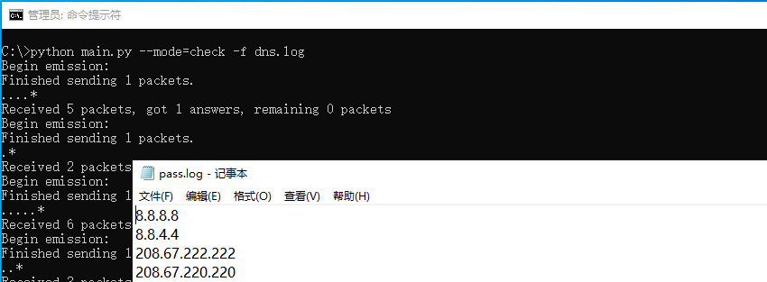

读者可保存这段代码,并自行准备一些DNS服务器地址,放入到dns.log目录下,通过执行如下所示的命令即可依次验证服务器地址可用性,如果可用则自动保存到pass.log文件内,输出效果如下所示;

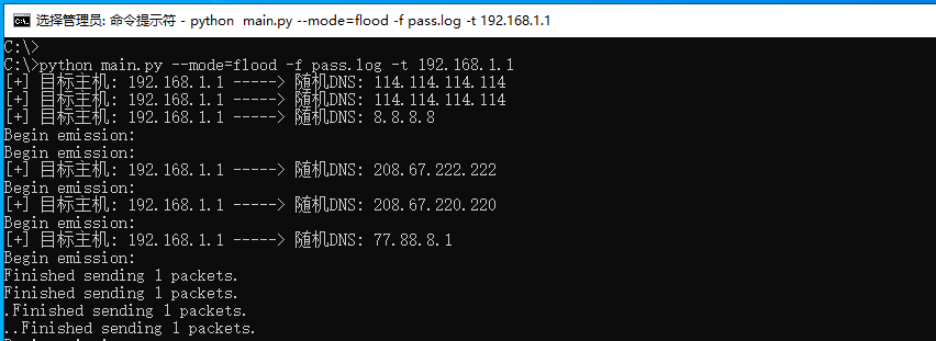

当需要对特定主机发起攻击时,可执行如下命令,其中-t带指的则是需要攻击的IP地址,输出效果图如下所示;
