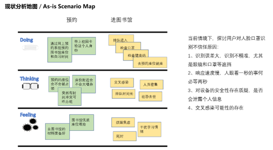

2020年以来,由于新冠、甲流等传染疾病在高校间频发,佩戴口罩成为阻断校内病毒传播的一条重要途经。但人工关卡费时费力,而且难以避免近距离接触。本组根据这一需要,计划基于华为Atlas 200DK并结合目标检测算法设计完成一种应用于图书馆的人脸口罩佩戴检测系统,用以准确、快速、安全地识别出学生口罩佩戴的情况。
