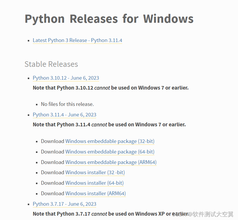

首先,您需要前往Python官方网站(https://www.python.org/downloads/)下载Python的安装程序。在网页上有两个主要的Python版本:Python 2.x和Python 3.x。因为Python2.x版本已经在2020年停止支持,所以我们要选择下载的是Python3.x版本,如下图:
我们在选择下载Python安装程序时,需要注意版本,因为部分版本对Windows系统的版本有要求,比如3.7.17是不能在Windows XP系统上进行安装的。
下载安装程序时,我们还要关注我们的操作系统是32位还是64位的操作系统,下载符合自己操作系统的安装程序。

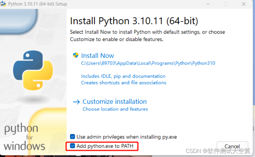

下载完Python安装程序后,双击运行它。在安装向导中,我们可以自定义安装选项,但通常保持默认设置即可。请注意勾选“Add Python x.x to PATH”选项,这将自动将Python添加到系统环境变量,使我们可以在任意位置运行Python。

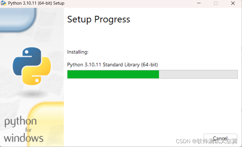

点击立即安装之后,即可正式开始安装,等待安装完成即可。如下图:

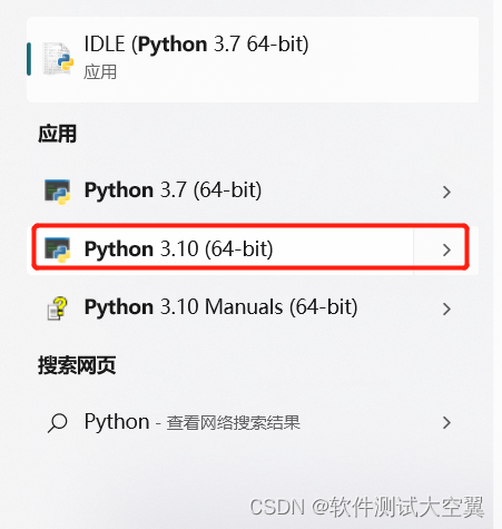

按照安装向导的指示完成安装过程。一旦安装完成,我们在搜索框中输入Python,就可以看到我们刚刚完成安装的Python3.10,如下图:

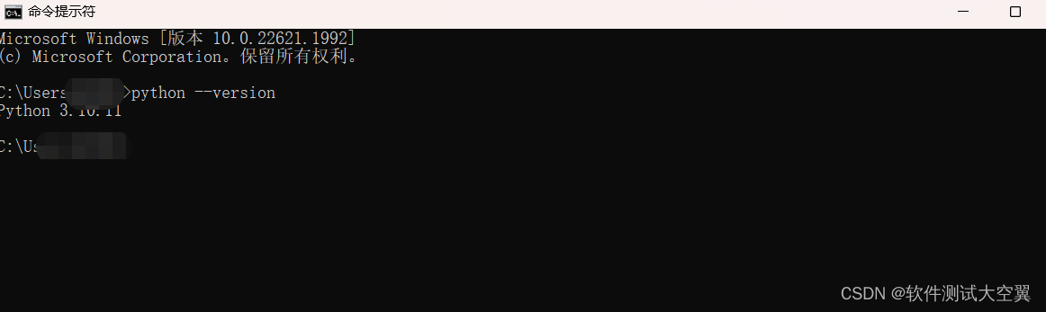

验证安装
验证安装是否成功,我们可以打开cmd,输入python --version,出现如下界面即表示安装成功,如下图:

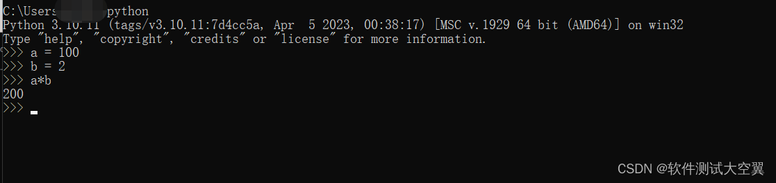

验证安装成功之后,我们可以开始使用python,我们可以在cmd中使用python,如下图:
