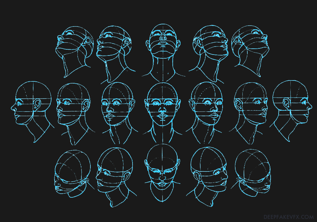

从技术上讲,DeepFaceLab 可以仅用几张图像创建深度伪造品。然而,最好的结果将来自使用具有不同面部表情和照明条件的各种高质量源图像。此外,源脸和目标脸应具有相似形状的头部和下巴线,以便最终的构图更加令人信服。此外,源图像应具有一致的特征(例如面部毛发和化妆),应取自较短的年龄范围(几年内),并且应与目标面部具有一些相似之处。源面部与目标面部越相似,深度伪造效果就越好。从长远来看,一开始花更多时间准备数据将会带来巨大回报。
