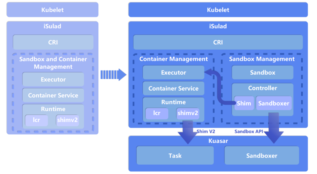

iSulad 新架构
图1. iSulad 架构对比图
在 Kuasar 发布以后,iSulad 第一时间采用了新的架构以支持 Sandbox API ,使得它能够通过 Kuasar 来直接管理沙箱。
为保持已有版本的兼容性与稳定性,iSulad 只对 CRI V1 版本进行了重构升级,支持用户使用 Sandbox API 管理沙箱。CRI V1alpha 版本继续沿用 OCI 标准来处理沙箱管理请求。
  沙箱与容器的解耦
在新的架构中,iSulad 引入了 Sandbox 的语义,新增核心模块 Sandbox ,使其成为容器引擎的一等公民,实现了容器管理与沙箱管理的解耦。从云原生整体架构的角度看,容器编排组件、容器引擎和容器运行时之间的沙箱管理变得更加流畅和高效,形成了一个完整的沙箱管理链路。
以 iSulad+Kuasar+StratoVirt 极速轻量的安全容器解决方案为例,iSulad 在北向接收来自 Kubernetes 的 CRI 请求,并创建 Sandbox 对象来处理 PodSandbox 相关调用,同时使用 Executor 模块来处理 CRI 的 Container 请求。在南向,使用 Controller 模块通过 Sandbox API 调用 Kuasar 的 Sandboxer 进程来管理沙箱,同时使用 Runtime 中的 Shim V2 模块来调用 Kuasar 的 Task 进程,实现了对 StratoVirt 虚拟机中容器的管理。

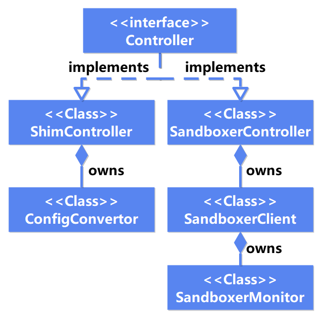

  沙箱控制器
图2. 沙箱控制器类图
Sandbox API 的实现使 iSulad 能够直接通过 Controller 来管理沙箱,因此 Kuasar 容器运行时也无需创建 Pause 容器以兼容 OCI 标准,避免了 Pause 容器的冗余。
在新架构中,Controller 模块的设计充分考虑了对原有沙箱管理功能的兼容性,即支持用户通过Sandbox 和 Controller 模块创建普通容器(Pause 容器)作为沙箱。
如上图所示,Controller 模块对 Sandbox 提供了统一 Controller 接口,以及两种不同的实现:Sandboxer Controller 和 Shim Controller 。
  • Sandboxer Controller 是对 Sandbox API 的封装,将用户对沙箱的管理请求通过 gRPC 接口转发给 Kuasar 的 Sandboxer 进程,从而使 Sandboxer 执行底层的沙箱管理逻辑。
  • Shim Controller 兼容原有的基于容器管理的接口,将对 Sandbox 的管理请求转发给 Executor 模块,以便创建和管理基于 Pause 容器的沙箱。Shim Controller 的实现使用户能够在新的架构下继续使用 OCI 标准接口来管理沙箱,以兼容原有已部署的业务,确保功能的连续性。

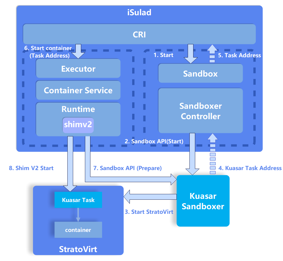

  简化容器调用链
图3. 容器启动流程图
在支持了 Sandbox API 以后,iSulad 的容器管理流程也发生了一些变化。上图以 iSulad+Kuasar+StratoVirt 解决方案为例,展示了 iSulad 从启动沙箱到启动容器的简化流程。
在图中,Kuasar Task 充当虚拟机中的 init 进程,同时也是虚拟机沙箱内容器的管理进程。它向 iSulad 提供容器管理接口 Task API ,当前解决方案中的 Task API 接口的实现与 Shim V2 类似但又不完全相同。根据 Shim V2 规范,容器引擎会调用一个 Shim V2 的二进制,创建 Shim 进程并返回 Shim 地址,用于管理沙箱、容器和资源。然而,通过调用 Sandbox API,iSulad 不再需要通过 Shim 进程来管理沙箱。相反,Sandbox API 的 Start 接口会在启动沙箱后返回一个 Task 地址,使 iSulad 能够与虚拟机中的 Kuasar Task 进程直接通信,以管理容器的生命周期。这种设计消除 Shim 进程以减少了管理面的内存开销并缩短调用链,从而提高了整个解决方案的性能和稳定性。
Sandbox API 是 iSulad、Kuasar 和 StratoVirt 这三个组件构成的极速轻量的安全容器解决方案的核心纽带。通过 Sandbox API,容器引擎能够直接对沙箱进行管理,无需通过 OCI 标准接口间接管理沙箱,从而显著提高了容器引擎的性能和稳定性。Sandbox API 的引入,也为容器引擎和容器运行时之间的沙箱管理提供了一个标准化的接口,为容器领域的发展提供了新的可能性。当前 Sandbox API 的实现已经合入了 iSulad 社区的主线,用户可以通过 openEuler 23.09 体验这一全栈自研的极速轻量安全容器解决方案,具体可参见 Kuasar 系列文章[6]。
