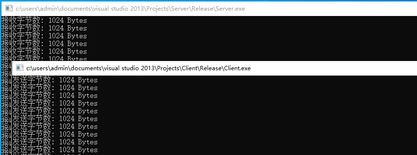

客户端代码代码如下所示,分别实现了两个函数,函数upload_file用于将本地文件上传到服务器端,函数download_file则用于接收服务器端发送过来的文件,过程中同样采用while循环,每次传输1024个字节。

读者可自行编译并运行上述程序,代码中依次实现了上传与下载功能,如下图所示;
