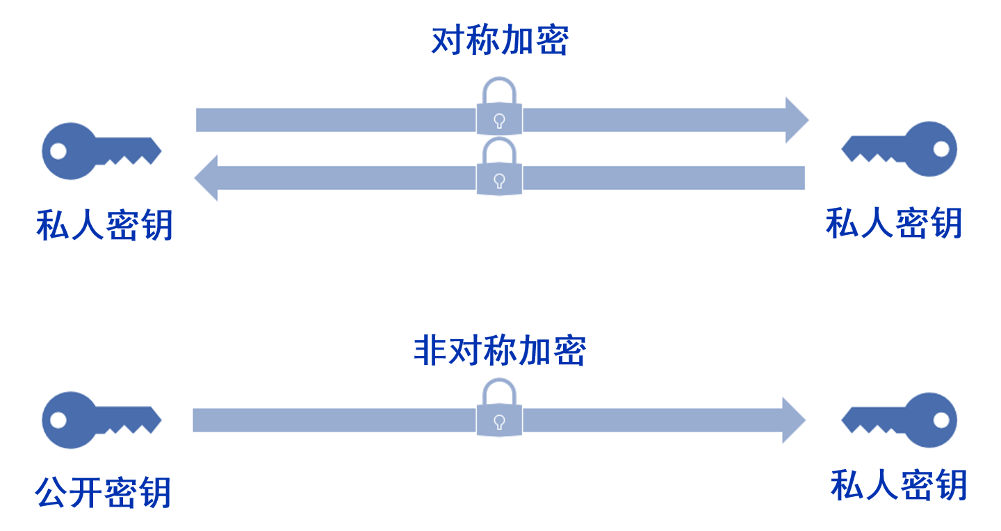

两种加密
SSL/TLS的最大困惑之一就是所使用的加密类型,与SSL证书关联的2048位密钥用于帮助协商HTTPS连接,但是它的作用实际上比大多数人认为的要小得多。
我们似乎只专注于私钥的位数,如2048位的私钥,因为它听起来似乎很安全。我们甚至会大胆地认为,“现代计算机要花上四千万万年才能破解此密钥,到那时我们都已经死了!”
但是,可以说,你在连接期间使用的批量加密和对称密钥同等重要,甚至比公/私密钥对还重要。
对称加密涉及两个相同的密钥,顾名思义,它们是对称的。两个密钥都可以执行以下两个功能:加密和解密。这是你实际上与访问的网站进行通信所使用的加密类型。
相反,如果我们使用非对称加密,加解密使用的密钥并不对称,一个密钥用来加密,另一个密钥用来解密。非对称加密通常采用带TLS1.2的RSA形式,它负责验证数字签名,并且在使用RSA密钥交换时,它从加密计算出对称会话密钥的主密码,但是RSA并不是唯一的密钥交换机制。
对称加密密钥(通常为AES或高级加密标准)的密钥大小范围为128位到256位。对于对称加密,这是完全有效和安全的,在对称加密中,计算难度必须与可用性或者说与其加密性能保持一致。
那些2048位非对称RSA密钥的计算成本很高,并且增加了握手延迟。在某些实际应用中,它们还容易遭受填充攻击。
长话短说,这里既讲了非对称加密也讲了对称加密,但是对称加密在密码套件的上下文中关联性更强。

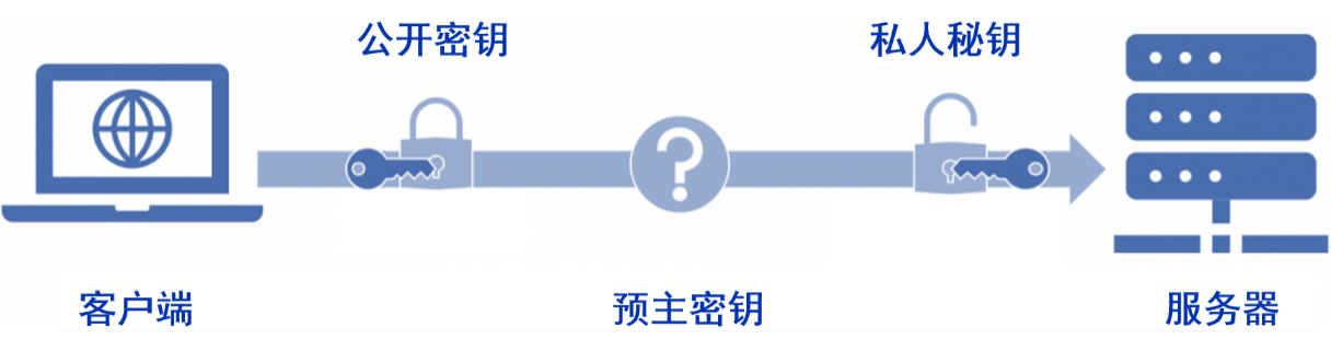

RSA
RSA以创建它的绅士的名字命名:Rivest,Shamir和Adleman。这是最常见的非对称密码算法。它使用质数的幂运算,具有广泛的应用范围。使用SSL/TLS,通常会在密钥交换的上下文中看到使用RSA。同样,这是所有这些2048位(以及3072和4096位)密钥的来源。
每次握手,无论是否选择RSA密钥协商机制都会从ClientHello和ServerHello交换随机数。
一旦客户端和服务端决定使用包含RSA密钥交换的密码套件,并且在客户端对服务端进行身份验证之后,RSA的运行方式就非常简单。
1.客户端使用服务端发送的公钥来加密预主密钥并进行传输。
2.服务端使用其私钥解密预主密钥。
3.双方都使用PRF,客户端随机数,服务端随机和主机密码来导出主密钥。
4.双方都使用主密钥和更多伪随机函数来计算会话密钥。
在最后两个步骤3和4中,混合主密钥并派生会话密钥,在此利用散列算法的伪随机函数。

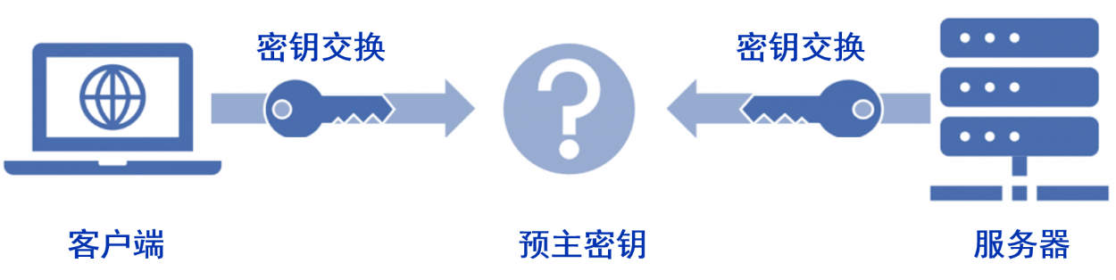

Diffie-Hellman和椭圆曲线Diffie-Hellman
它们以惠特菲尔德·迪菲(Whitfield Diffie)和马丁·海尔曼(Martin Hellman)的名字命名,这是一个密钥交换协议,但它与RSA非对称加密协议并不相同。Diffie和Hellman在这里着手解决的问题是如何在不安全的网络上交换安全密钥,并由攻击者监视。

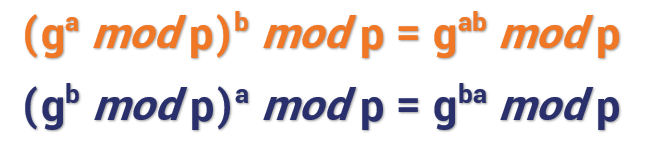

Diffie-Hellman密钥交换的工作方式如下:
1.在交换了随机数(g&p)之后,客户端和服务端都选择了自己的主控机密(分别为a&b),并计算出一个类似的方程式–gamodp = A,&gbmodp =B。
2.每个到达的值(A&B)被发送给对方,并且双方重复相同的操作-Bamodp和Abmodp。
各方提供所谓的“密钥共享”,并且他们各自独立地到达共享会话密钥。有一个模幂的规则规定了这一点。
如果这是很多数学运算,那么关键在于:使用Diffie-Hellman进行密钥交换时,实际上没有进行非对称加密,而是两方相互得出了可用于导出会话密钥的值。
现在让我们来谈谈椭圆曲线Diffie-Hellman,它基本上只是Diffie-Hellman的现代迭代,它受椭圆曲线密码学的支配,而不是其他一些密码系统。基本上,它使用绘制在椭圆曲线上的点作为其计算的基础。
首先,Diffie-Hellman需要牢记两点–在短暂使用时,它缺乏真正的身份验证机制。临时密钥是临时的,所以通常不进行身份验证。
其次,正如我们刚刚提到的,在TLS 1.3中,所有静态密钥生成/交换机制都已弃用。这基本上是废弃RSA的原因,它也消除了非短暂的DH方案。现在ECDHE或“椭圆曲线Diffie-Hellman临时”是密钥交换的标准。
