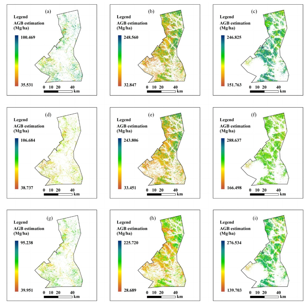

模型预测结果
https://ndownloader.figstatic.com/files/43014835/preview/43014835/preview.jpg

本研究的目的是建立一个框架,用于选择 ML 方法和变量组合,以构建一个能准确预测不同森林类型中森林 AGB 的森林 AGB 模型。许多研究报道了 RF 方法在利用遥感数据预测森林 AGB 方面的卓越性能(Chen 等引文 2018;Zhang 等引文 2023b)。本文发现,GBDT 方法具有更高的森林 AGB 预测精度,尤其是当训练数据中的样本点数量较多时。然而,RF 和 GBDT 方法之间的差异并不明显,这与之前的研究结果一致(Tamiminia 等人,引用 2022)。本研究中使用的选择最佳森林 AGB 模型的方法和过程适用于所有森林 AGB 建模。尽管研究区域是位于复杂地形的混交林,但仍有可能对森林 AGB 进行准确预测。通过比较不同变量组合建立的生物量模型,结果表明变量数量与模型精度并无直接关系,两个变量组合的模型精度优于三个或更多变量组合的模型。经过重要性和相关性筛选后的变量建立的森林 AGB 模型的精度低于最佳单一变量组合。
不区分树种的森林 AGB 模型降低了森林 AGB 估计的准确性。区分不同树种以构建树种特异性森林 AGB 模型可能会使利用遥感技术对大面积森林 AGB 的评估更加准确。然而,构建树种特异性森林 AGB 模型需要投入大量精力和资源,以获得用于训练和验证的森林样地。在太岳山森林下的霍东煤矿地区,阔叶树大多分布在海拔较低的地方,导致采样点位于居民区附近,森林样地分布零散,这可能导致除光谱指数外,其他单一变量的总体拟合度较低(Zhang 等,引用 2023a)。相比之下,针叶林大多分布在人烟稀少的高海拔地区,这增加了森林资源清查数据收集的难度,也是本研究用于训练和验证的样本量有限的原因。尽管样本量有限,但由于针叶林的斑块往往位于不常受干扰的独特斑块中,因此仍能以合理的精度估算针叶林的 AGB。不过,由于针叶树种的样本量较小,在构建变量重要性和相关变量时,可能会因样本点不足而导致模型拟合精度不稳定。因此,如果随后使用 ML 方法构建生物量模型,建议收集足够的样本点,以便进行训练和验证活动(Yang 等,引用 2023)。根据本文的实验结果,单一树种生物量模型至少需要 100 个样本点。
在单变量和多源变量生物量预测模型中,样本数量决定了模型的准确性,如图 A 和 B(补充)所示。即使不区分树种,混交林 AGB 模型的预测结果也比单独预测阔叶林和针叶林的结果要好。在不同的变量组合中,用光谱指数和 K-T 构建的最佳模型对阔叶林的 AGB 预测最好,而对针叶林和混交林的最佳变量组合是光谱指数、纹理特征、光谱指数和波段。特别是针叶林的 AGB 模型参数化了纹理特征和光谱指数,似乎弥补了由于训练和验证样本量较小而导致的预测准确率较低的问题。
结论
本研究在 GEE 云平台中使用了四种 ML 方法,利用单源和多源变量组合构建了森林 AGB 模型,并利用变量重要性值和预测 AGB 值与测量 AGB 值之间的皮尔逊相关系数对其性能进行了评估。使用包括 R2、RMSE、MAE 和 RE 的完整模型评价系统来确定预测森林 AGB 的最佳模型。结果表明,使用 GBDT ML 方法获得了最佳模型结果。混交林的生物量估算最为准确。多源遥感数据和 ML 方法能够准确估算森林 AGB 生物量,从而快速估算复杂地形景观中的森林生产力、常量生物量和碳储量。

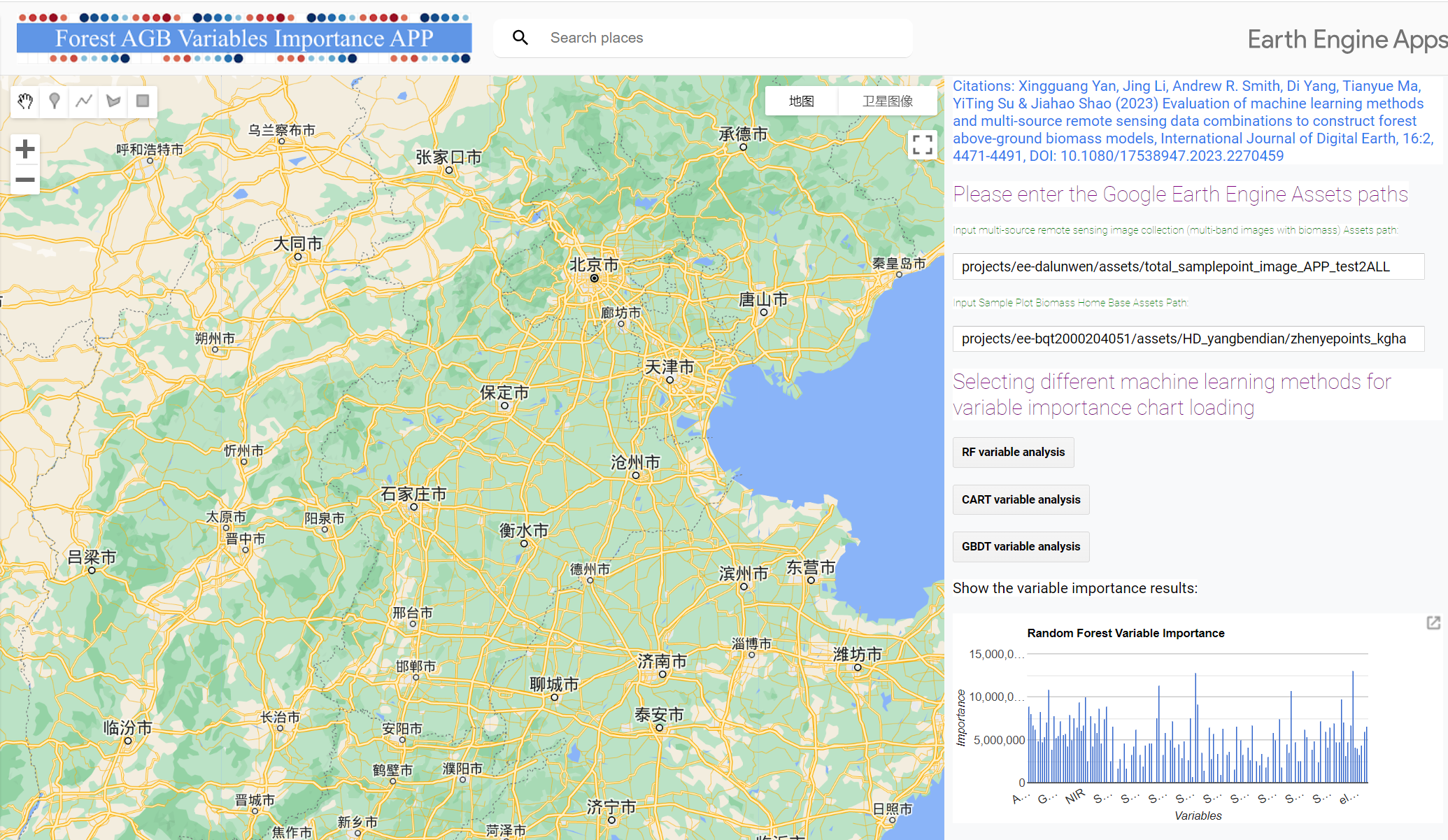

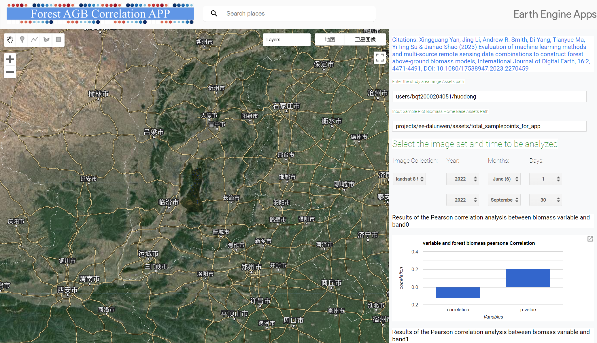

生物量预测模型应用APP
为了帮助可视化和解释,开发了三个基于 GEE 的应用程序,即
森林生物量与变量相关性分析应用程序
(https://bqt2000204051.users.earthengine.app/view/forest-agb-variables-correlation-analysis)
森林生物量与变量重要性分析应用程序
(https://bqt2000204051.users.earthengine.app/view/forest-agb-variable-importance-analysis)
森林生物量预测应用程序
(https://bqt2000204051.users.earthengine.app/view/forest-aboveground-biomass-prediction)
将选定的多源遥感变量与采集的森林生物量相关联,并根据相关系数筛选出相关性高的遥感变量,用于生物量建模。
数百个变量的相关性分析结果包括相关系数和 p 值。森林生物量和变量重要性分析应用程序根据多源遥感变量和森林生物量进行变量重要性分析,并根据变量重要性结果选择多源遥感变量建立模型,变量重要性分析中提供了 RF、CART 和 GBDT ML 方法。森林生物量预测应用程序以上述应用程序为基础,但对其进行了扩展,允许用户使用本分析中使用的 30 种多源变量组合选择不同的 ML 方法进行生物量模型预测,并可在线比较森林 AGB 估计值和准确性(即 R2、RMSE、MAE 和 RE)的评估结果。
