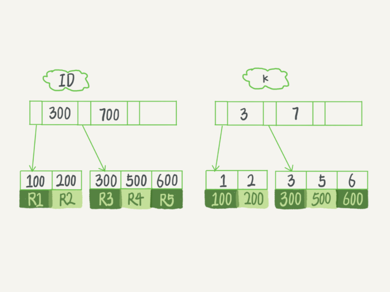

- 对于主键索引和非主键索引查询过程不同?
   - 假设,执行查询的语句是 select id from T where k=5。这个查询语句在索引树上查找的过程,先是通过 B+ 树从树根开始,按层搜索到叶子节点。先搜索 k 索引树,得到 ID 的值为 xxx,再到 ID 索引树搜索一次。这个过程称为回表。

在 InnoDB 中,表都是根据主键顺序以索引的形式存放的,这种存储方式的表称为索引组织表。InnoDB 使用了 B+ 树索引模型,所以数据都是存储在 B+ 树中的。
每一个索引在 InnoDB 里面对应一棵 B+ 树。

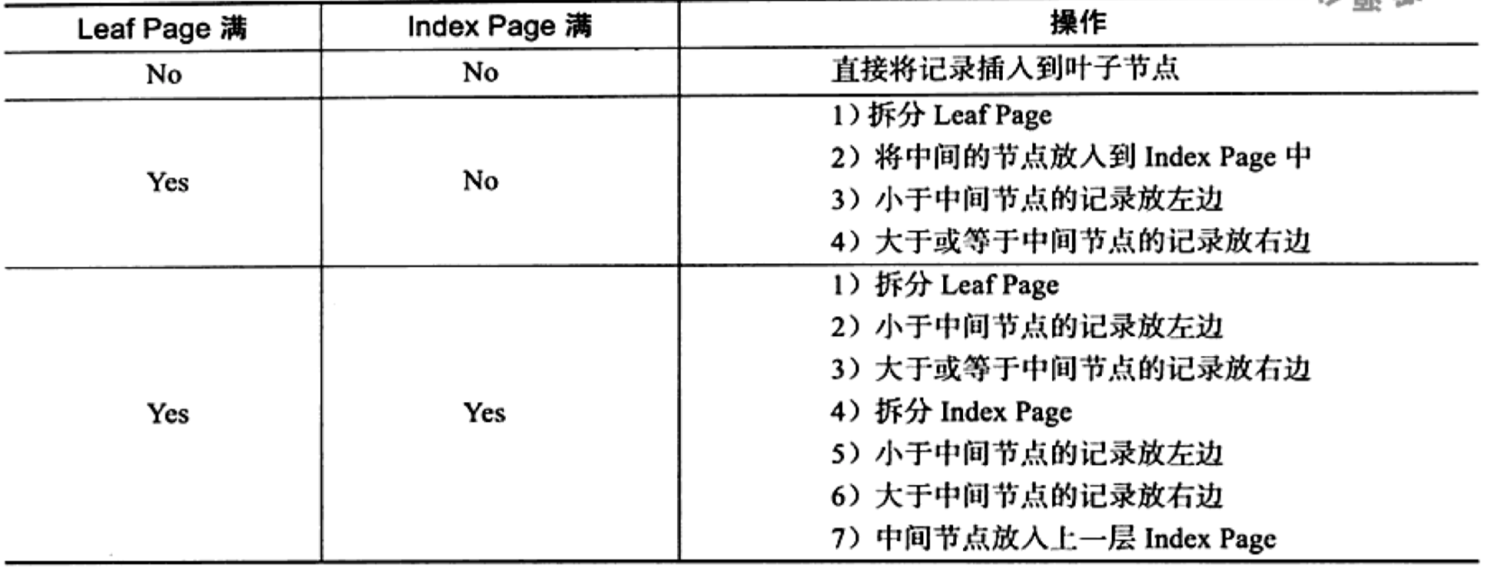

## B+树的3种插入情况

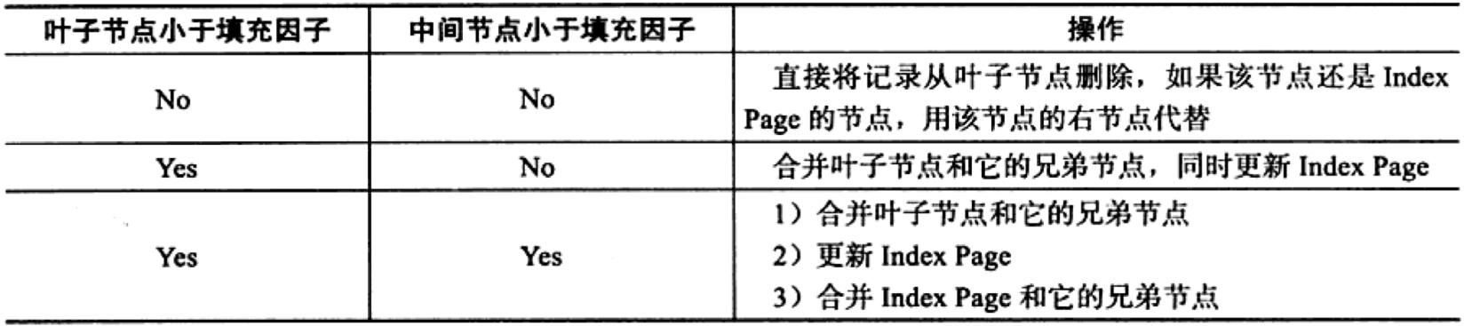

## B+树删除操作的三种情况
