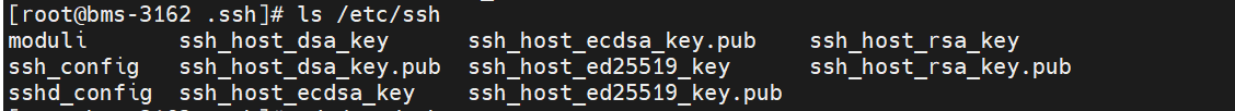

此时/etc/ssh目录下应该存在如下文件

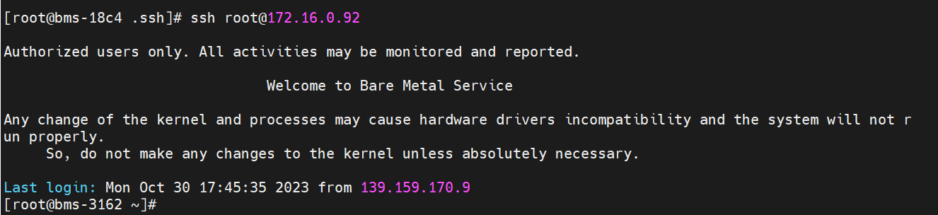

2.2.3 测试免密连接
server1已经可以免密ssh登录server2了。
按照同样的逻辑,将server2的公钥发给server1,即可实现server2免密ssh登录server1,从而实现免密互联。
