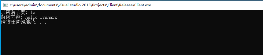

有了上述算法封装,接下来笔者将依次演示这几种不同的加密函数是如何被应用的,首先简单介绍一下aes_cbc_encrypt与aes_cbc_decrypt这两个函数都是自己封装的AES加解密算法,这两个算法参数传递保持一致,第一个参数都是指定需要加密的缓冲区,第二个参数则是指定加密所使用的key,第三个参数是处理后的结果。
int main(int argc, char* argv[])
  char szBuffer[1024] = "hello lyshark";
  char szDst[1024] = { 0 };
  char szSrc[1024] = { 0 };
  // 计算一串密钥
  char key[AES_BLOCK_SIZE] = { 0 };
  for (int x = 0; x < AES_BLOCK_SIZE; x++)
    key[x] = 32 + x;
  // AES加密
  if (aes_cbc_encrypt(szBuffer, key, szDst) != 0)
    std::cout << "加密后长度: " << strlen(szDst) << std::endl;
  // AES解密
  if (aes_cbc_decrypt(szDst, key, szSrc) != 0)
    std::cout << "解密内容: " << szSrc << std::endl;
  system("pause");
  return 0;
上述代码片段则是通过AES实现对数据加解密处理的功能,如下是这段代码的输出效果;

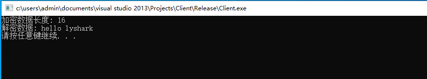

第二种调用方式是采用API实现,其中的AES函数,通过AES_set_encrypt_key设置加密密钥,并直接调用AES_encrypt实现数据加密,反之,通过AES_set_decrypt_key设置解密密钥,并调用AES_decrypt解密,这段代码调用方式如下所示;
  unsigned char Buffer[1024] = "hello lyshark";
  unsigned char EncodeBuf[1024] = { 0 };
  unsigned char DecodeBuf[1024] = { 0 };
  unsigned char aes_key[32] = { 0 };
  // 随机生成密钥
  for (int x = 0; x < 32; x++)
    int ch = rand() % 5;
    aes_key[x] = (char)ch;
  AES(Buffer, EncodeBuf, (unsigned char *)aes_key, (char*)"encode");
  std::cout << "加密数据长度: " << strlen((char *)EncodeBuf) << std::endl;
  AES(EncodeBuf, DecodeBuf, (unsigned char*)aes_key, (char*)"decode");
  std::cout << "解密数据: " << DecodeBuf << std::endl;
  system("pause");
  return 0;
如上代码,通过调用AES函数时,传入encode实现数据加密,传入decode实现数据解密,如下图所示;
