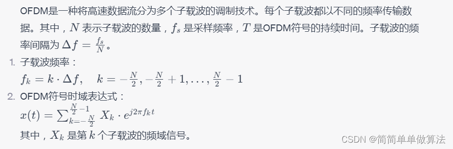

3.1 OFDM原理
      OFDM将高速数据流划分为多个较低速的子载波,这些子载波之间互相正交,从而降低了子载波之间的干扰。每个子载波可以独立地调制和解调,提高了抗多径衰落和频率偏移的能力。

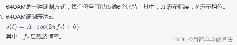

3.2 64QAM调制
     64QAM是一种高阶调制方式,每个符号可以传输6个比特(2^6=6426=64种可能的组合)。每个符号的相位和幅度有64种可能的组合,使得64QAM适合传输更多的信息,但也对信号质量要求更高。

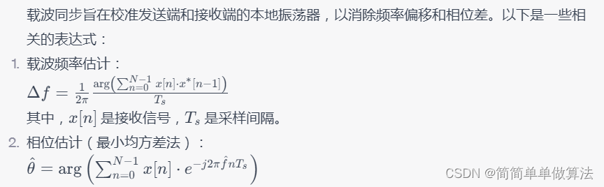

3.3 载波同步
       在OFDM系统中,准确的载波同步是至关重要的。载波同步包括两个方面:频率同步和相位同步。频率同步旨在校准发送端和接收端的本地振荡器,以消除频率偏移。相位同步则调整接收信号的相位,以最大化解调性能。

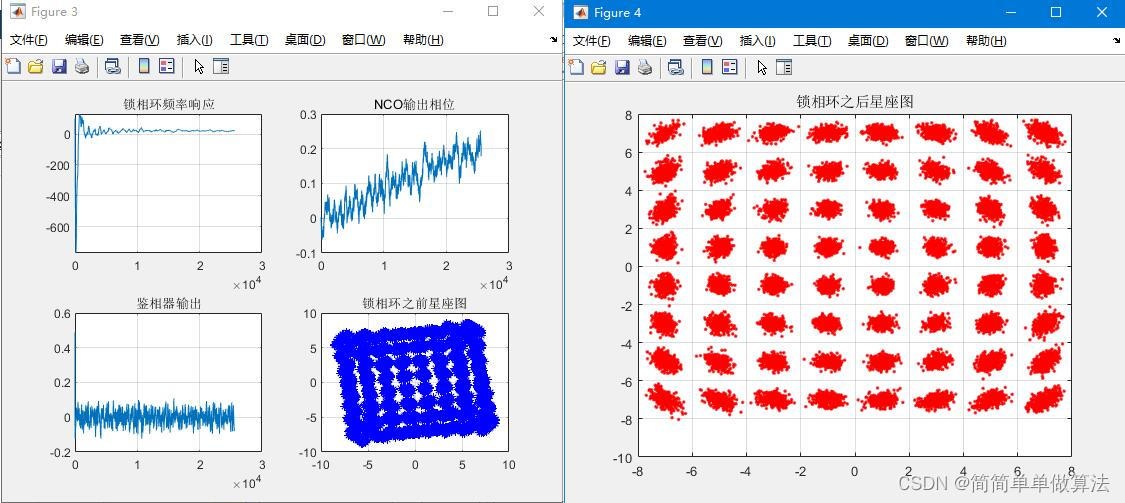

        %积分滤波器
        PLL_Phase_Part(i)= Discriminator(i)*C1;
        PLL_Freq_Part(i) = Discriminator(i-1)*C2+PLL_Freq_Part(i-1);
        Freq_Control(i)  = PLL_Phase_Part(i)+PLL_Freq_Part(i);
        NCO_Phase(i)     = NCO_Phase(i-1)+Freq_Control(i-1);
        fre(i)           = NCO_Phase(i)/(2*pi*i)*fs;
        %平滑处理
        if i-len<=99
           Discriminator2(i) = mean(Discriminator(len+1:i));
           fre2(i)           = mean(fre(len+1:i));
        else
           Discriminator2(i) = mean(Discriminator(i-99:i));
           fre2(i)           = mean(fre(i-99:i));
        end

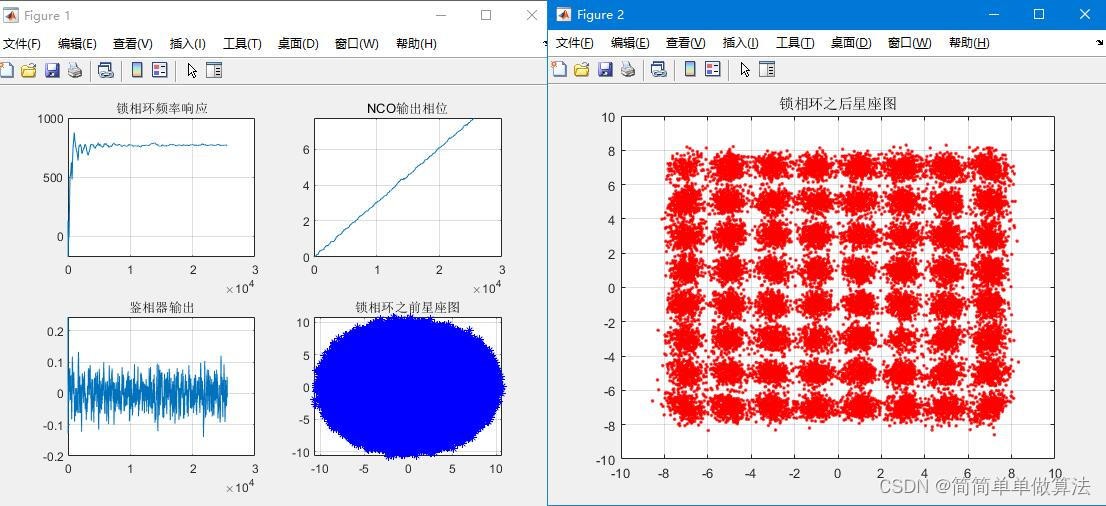

if (sj==12 | sj==15)& ij==1
figure
subplot(2,2,1)
plot(fre2(len+1:nsym));
grid on;
title('锁相环频率响应');
subplot(2,2,2)
plot(NCO_Phase(len+1:nsym));
grid on;
title('NCO输出相位');
subplot(2,2,3)
plot(Discriminator2(len+1:nsym));
title('鉴相器输出');
grid on;
subplot(2,2,4)
plot(dataPhaEst(2000:end),'b*');
title('锁相环之前星座图');
grid on;
figure
plot(Signal_PLL(2000:end),'r.');
title('锁相环之后星座图');
grid on;
end

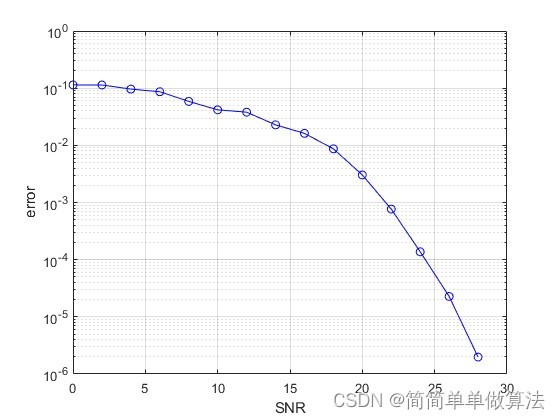

figure;
semilogy(SNRss,BER,'b-o');
grid on
xlabel('SNR');
ylabel('error');
