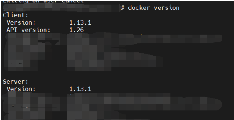

1.首先我们要确保安装docker成功,通过docker version查看版本

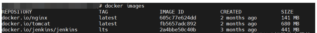

2.然后docker images; #看看现在的本地有哪些镜像

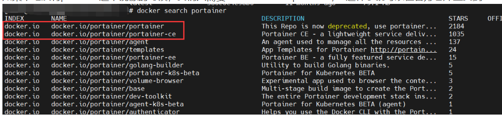

如果本地没有portainer这个镜像的时候,我们只需要 docker search portainer;#这样子就可以在官方仓库里找到
docker pull portainer/portainer    #拉取镜像到本地

3.接着,我们在docker images #查看是否镜像已经拉取完毕

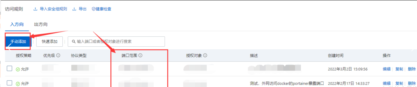

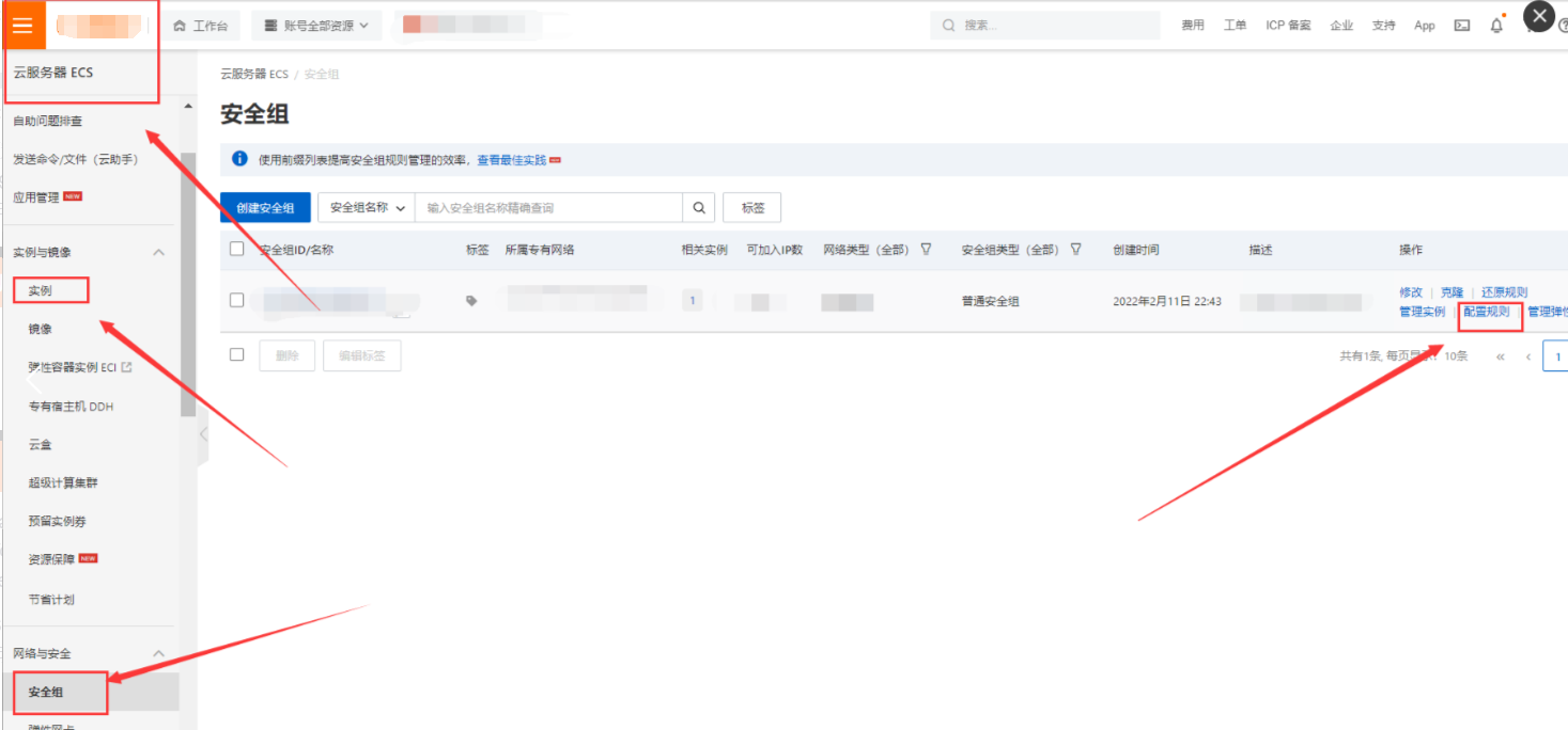

注意:如果你的服务器是云服务器,比如华为云,阿里云这些,你需要先登录你的阿里云/华为云可视化界面,找到实例-安全组-配置规则-把你的暴露端口(例如这里的8012端口)给开放出来,不然,你访问不了这个端口。
这个时候,我们就可以通过服务器ip+端口号,访问portainer了。

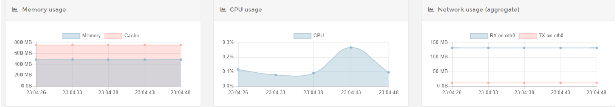

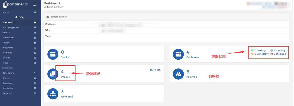

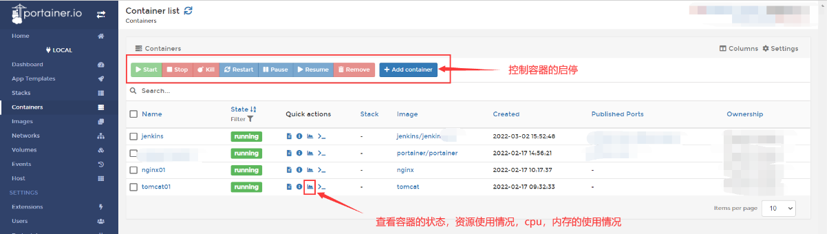

portainer是一款管理docker容器的可视化界面,在这里我们可以对docker容器的运行状态进行监控,镜像进行管理,可以通过stats按钮,查看容器的资源使用情况(这个有时也可以当作性能测试的一个参考)
