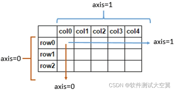

对于二维数组来说,axis=1 表示沿着水平方向,axis=0 表示沿着垂直方向。如下图:
示例如下:
