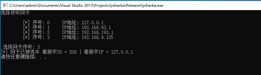

读者可自行编译并以管理员身份运行上述代码片段,当读者运行后会看到如下图所示的代码片段,此处笔者就选择三号网卡进行绑定操作,当绑定后此时套接字ID对应的则是特定的网卡,后续的操作均可针对此套接字ID进行,如下图所示;

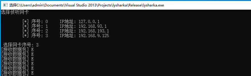

当读者有了设置混杂模式的功能则下一步就是抓包了,抓包的实现很简单,只需要在开启了非阻塞混杂模式的网卡上使用recvfrom函数循环进行监听即可,当有数据包产生时则直接输出iRecvBytes中所存储的数据即可,这段代码的实现如下所示;

当读者选择网卡后即可看到如下所示的输出结果,这些数据则是经过网卡192.168.9.125的所有数据,由于此处没有解码和区分数据包类型所以显示出的字符串并没有任何意义,如下图所示;

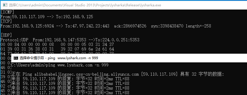

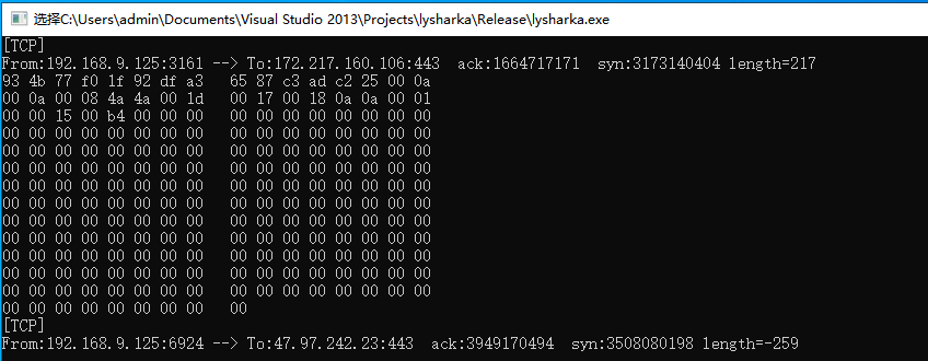

读者可自行编译并运行上述代码片段,当程序运行后可自行选择希望监控的网卡,当程序中检测到TCP数据包后会输出如下图所示的提示信息,在图中我们可以清晰的看出数据包的流向信息,以及数据包长度数据包内的数据等;
当读者通过使用Ping命令探测目标主机时,此时同样可以抓取到ICMP相关的数据流,只是在数据解析时并没有太规范导致只能看到简单的流向,当然读者也可以自行完善这段代码,让其能够解析更多参数。
