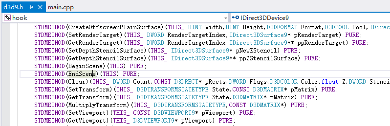

【摘要】 相对于外部绘图技术的不稳定性,内部绘制则显得更加流程与稳定,在Dx9环境中,函数EndScene是在绘制3D场景后,用于完成将最终的图像渲染到屏幕的一系列操作的函数。它会将缓冲区中的图像清空,设置视口和其他渲染状态,执行顶点和像素着色器,最后在后台缓冲区中生成一张完整的渲染图像,然后将其呈现到屏幕上,完成一次绘制操作。而EndScene是IDirect3DDevice9第43个函数,我们通过...
EndSceneIDirect3DDevice943个函数,我们通过对该函数进行挂钩,并将该函数绘制之前的流程劫持到自身进程内的MyEndScene函数内做图形的增加工作,当我们增加好所需功能后再将该函数指向原来的函数入口,此时EndScene函数再次渲染则会出现我们所新增的功能,利用这种方式即可实现屏幕图形绘制效果,至于笔者是如何确定该函数是第43个的,读者可以在IDirect3DDevice9上面右键查看定义,至此即可看到函数所在位置;

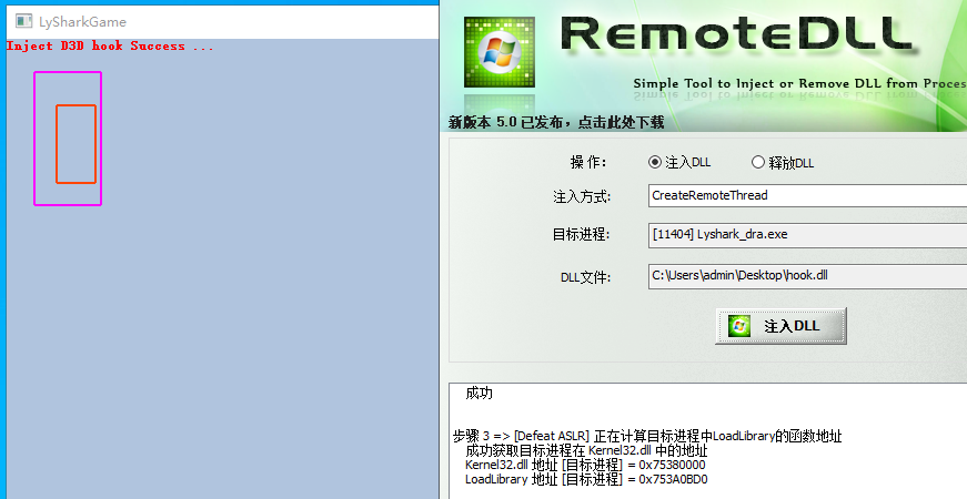

至此,读者可使用任意一款注入软件将编译好的hook.dll文件注入到目标进程内,此时会发现窗体上新增加了一行文字和两个方框,至此绘制实现;
