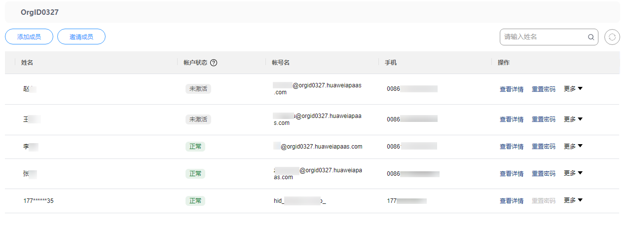

Q:用户登录OrgID时提示用户状态异常。
A:
  1. 管理员登录管理中心。
  2. 进入“成员部门管理 > 成员管理”,检查用户状态是否是正常或者未激活状态。
    图1 用户状态
  3. 如果显示“正常”或“未激活”,进入“审计日志 > 登录登出日志”,通过审计日志追溯用户操作记录。
    如果显示“已冻结”,可以单击“操作”列“更多 > 解冻”解冻帐户,用户即可正常登录OrgID。

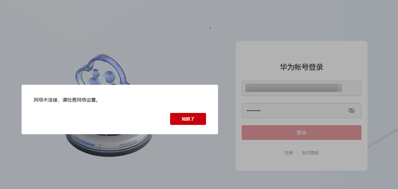

Q:登录控制台后跳转至OrgID界面提示:网络未连接,请检查网络设置。
A:检查网络连接的代理是否是国内的代理,国外的代理无法访问,切换成国内代理重新打开网页即可。

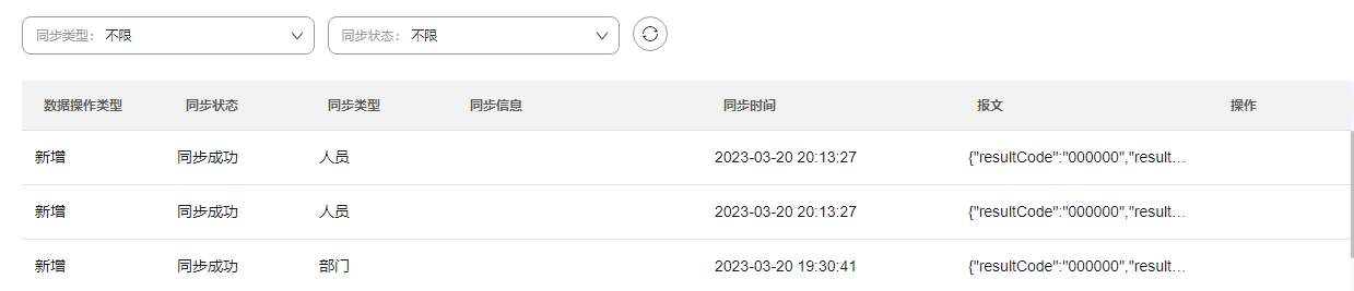

Q:应用数据同步ISV异常。
A:
  1. 管理员登录管理中心。
  2. 进入“应用管理”。
  3. 在应用列表中找到对应的应用,单击“操作”列“配置”进入应用配置页面。
  4. 检查“同步集成”页签下查询同步记录。
    图1 同步记录
  5. 根据错误进行处理,常见情况如下:
      • 目标地址不可达:同步URL配置不正确或者被防火墙拦截,和ISV服务提供商进行确认。
      • 签名非法:检查签名秘钥配置是否一致。
      • 异常响应:联系ISV进行错误确认。

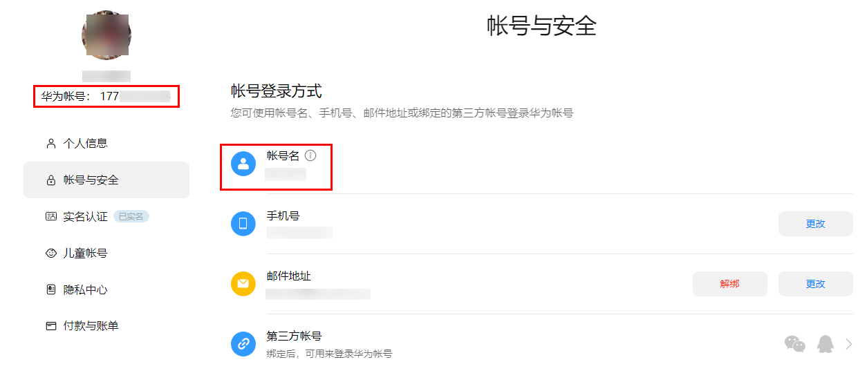

Q:管理员邀请个人华为帐号加入组织时,提示“华为帐号与帐号名不匹配,请重新输入”。
A:检查被邀请的华为帐号与帐号名是否一致,用户可以通过登录Huawei ID帐号中心查看帐号的具体信息。具体步骤如下:
  1. 登录华为帐号网站。
  2. 跳转进入“帐号中心”即可查看华为帐号与帐号名。
    图1 帐号中心
